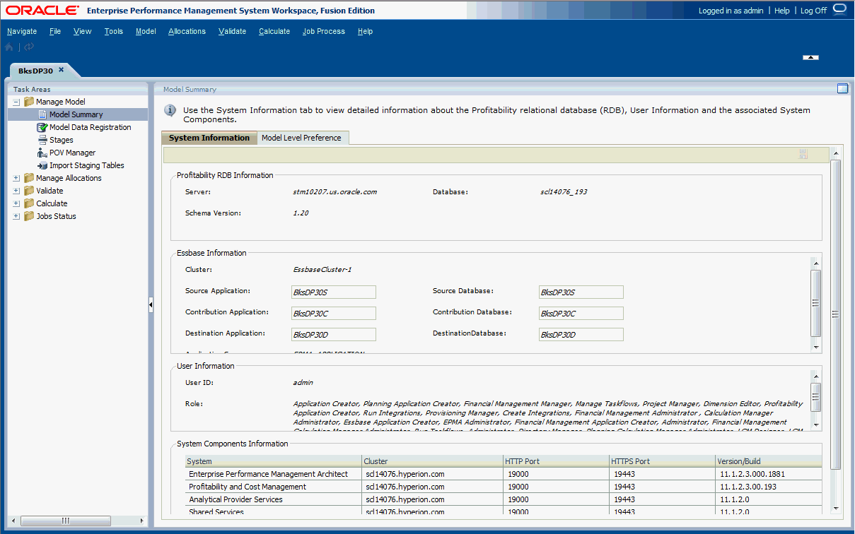

詳細模型系統資訊頁籤
「詳細系統資訊」頁籤為選取的模型提供詳細資訊,其中包含關聯式資料庫、Oracle Essbase 連線、授權使用者,以及相關聯的系統元件。
大部分的系統資訊為唯讀。
若要存取「系統資訊」頁籤,請執行下列動作:
  1. 從 Oracle Hyperion Enterprise Performance Management Workspace 中,依序選取導覽、應用程式及 Profitability,然後選取您要檢視的「詳細」應用程式。
  2. 從「任務區域」中,選取管理模型,然後選取模型摘要。
    接著即顯示「系統資訊」頁籤。
    「模型摘要」視窗會顯示「系統資訊」,例如「獲利率 RDB 資訊」、「使用者資訊」和「系統元件資訊」。您也可以選取「模型層級偏好設定」頁籤來設定顯示偏好設定。
表格 17-1 系統資訊頁籤
頁籤區域 描述
Profitability RDB 資訊 關聯資料庫 (RDB) 伺服器和模型資料所在位置的資料庫的名稱。也會顯示由所選取應用程式所使用的架構版本。
Essbase 資訊 適用於這三種選擇性報表立方體的 Essbase 應用程式與資料庫名稱為:來源階段、貢獻,以及目標階段。請參閱管理詳細 Profitability 資料庫。
對選擇性的報表立方體輸入或修改 Essbase 應用程式和資料庫的名稱。
使用者資訊 獲授權可存取 Oracle Hyperion Profitability and Cost Management 資料庫的使用者之「使用者 ID」,以及所有與該使用者關聯的安全性角色。
注意:請確定此使用者已獲授權而能夠存取資料庫與應用程式。請參閱 Oracle Hyperion Profitability and Cost Management 管理手冊。
系統元件資訊 安裝中每個元件的詳細資料,如下:
  • 系統顯示 Enterprise Performance Management 元件的名稱。
  • 叢集會顯示裝載該元件的伺服器或叢集名稱。
  • HTTP 連接埠會顯示由該元件所使用的連接埠。
  • HTTPS 連接埠顯示由該元件所使用的安全連接埠 (如可用)。
  • 版本/ 版次顯示列舉元件的版本和版次號碼。
您可按一下欄標頭來排序清單。「系統」和「主機」使依字母排序,版本/ 版次則依數字排序。
