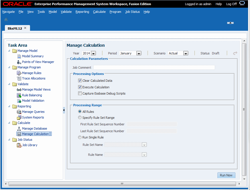

管理計算畫面 (圖 12-3) 可用以執行單一 POV 的整套計算規則的全部或部分。

  1. 在開啟的模型中,從任務區域選取計算,然後選取管理計算。
    圖 12-3 管理分類帳管理計算畫面
    此畫面用來決定「管理分類帳」模型的計算方式。
  2. 在管理計算畫面中,輸入要計算的 POV 資訊,例如年度、期間以及案例。
  3. 選擇性:輸入要顯示在工作庫畫面上的工作備註。
  4. 選擇性:在正在處理選項群組中,選取一或多個要執行的動作:
