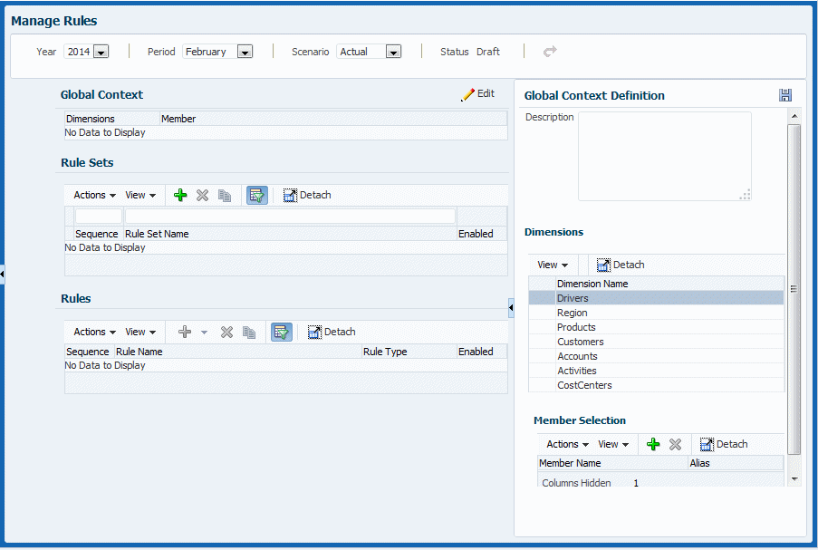

  2. 在管理規則內容區域 (圖 10-2) 中,輸入有效 POV 的年度和期間,然後按一下重新整理 按鈕 「重新整理」按鈕。
    圖 10-2 定義管理分類帳模型的全域環境定義
    您可以在「管理規則」內容區域的上半部分選取 POV 和定義全域環境定義。

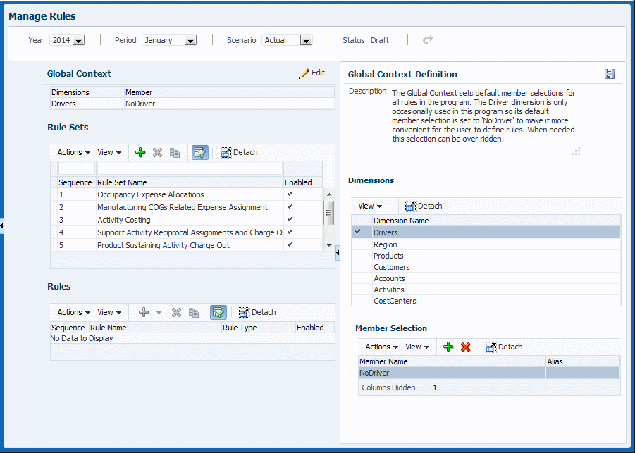

現在,有選取的維度-成員組合都將套用至針對所選 POV 建立的新規則。
圖 10-3 顯示全域環境定義的定義,可針對為該 POV 建立的所有規則將 NoDriver 成員套用至動因維度。全域環境定義已在建立任何規則集和規則之前先定義。
圖 10-3 動因維度的全域環境定義
「全域環境定義」欄位清單列出作為維度的「動因」以及作為成員的 NoDriver。
