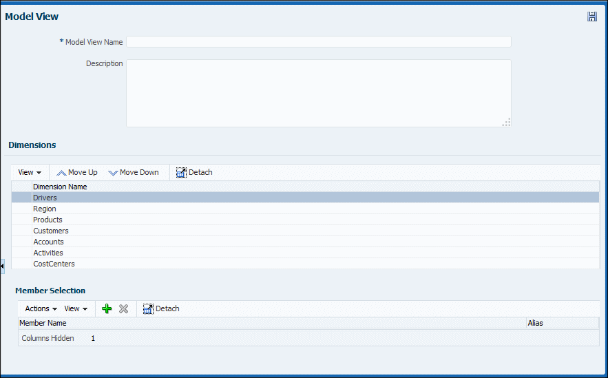

  2. 在管理模型檢視區域中,按一下 「新增」按鈕,或在動作功能表中選取建立模型檢視。
  3. 在模型檢視區域中,輸入模型檢視名稱和選擇性的描述 (圖 11-1)。
    圖 11-1 建立模型檢視的必要資訊
    填寫必要資訊以建立模型檢視,如文中所述。
  4. 您可視情況,在維度區域中,使用上下箭頭將選取的維度往清單的上方或下方移動。
    如果清單中有許多維度,為了方便尋找,最好將最常使用的維度移到最上方。
    註:
    您可以使用檢視功能表來隱藏和顯示欄,並變更欄的順序。
  5. 若要新增維度成員至檢視,請選取某個維度,然後按一下 「新增」按鈕 (位於成員選擇區域中),或在動作功能表中選取新增成員。

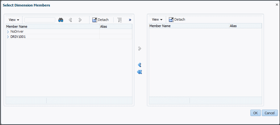

  6. 在選取維度成員對話方塊中,選取成員並使用往返控制項的向右鍵和向左鍵,將左側的可用成員清單中的成員移至右側的已選取成員清單 (圖 11-2)。
    圖 11-2 模型檢視的選取維度成員對話方塊
    選取左欄中的成員,然後使用右箭頭將該成員移到右欄中。
  7. 選取成員後,請按一下確定。
  8. 選擇性:按一下 「刪除」按鈕,或使用模型檢視面板之成員選擇區域中的動作功能表,來移除先前新增的成員。
  9. 變更完成後,請按一下 「儲存」按鈕。
