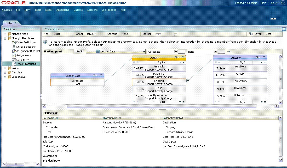

  8. 按一下追蹤 「追蹤」按鈕,開始對映財務流程。
    畫面上即會顯示所選取的交集,其中含有階段的名稱,以及針對交集中每個維度所選取的成員。所選取交集起點的特性會顯示於畫面底部。
    所選交集會顯示,您可以展開圖示任一側上的加號圖示,在模型中正向或反向遵循配置流程。
    註:
    您可以拖曳整個流程圖來調整位置,以進行更有效率的檢視。視模型階段中的維度數量而定,您可能需要延展或捲動視窗才能看見位於任務列最右邊的「追蹤」按鈕。
  9. 選擇性:在交集標題中,選取「追蹤配置環境定義功能表」「追蹤配置環境定義功能表」,選取您想在展開所選交集時顯示的最大節點數量 (3、5、10 或 20)。您可以在任何交集上重複此選擇。
  10. 按一下交集,使來源節點醒目提示顯示。

  12. 選取下一個要檢視的交集,然後按一下展開 「加號」圖示 以檢視所選交集的傳入或傳出配置。您可以藉由展開交集任一側上的節點,來導覽上游或下游。
    提供給起點或自起點接收值的交集會顯示階段和相關的成員。每個配置的百分比會由最高到最低的方式顯示。

  13. 按兩下階段標題,以展開並檢視配置中所含的交集。來源和目標交集均已醒目提示。
  14. 按一下任一交集,在畫面底部的特性窗格中檢視其詳細資料。
