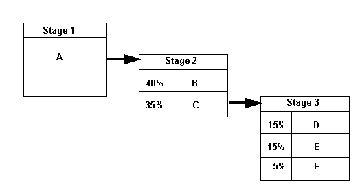

配置流程會顯示對於選取的交集,具有非直接關係的來源和目標交集,而非直接指派。例如,您可能會有從階段 1 指派至階段 3 的值,而沒有任何中間步驟。藉由遵循每個配置的流程,您可以在每個步驟上檢驗來自來源的貢獻,以瞭解其最終來源或目標上的配置影響。
「配置流程」圖表顯示具有非直接關係的來源和目標交集。

針對每個階段,會由最高到最低的方式,顯示每個配置提供給下一個交集的百分比。如果交集上有閒置成本,針對階段顯示的百分比將不會等於 100%:

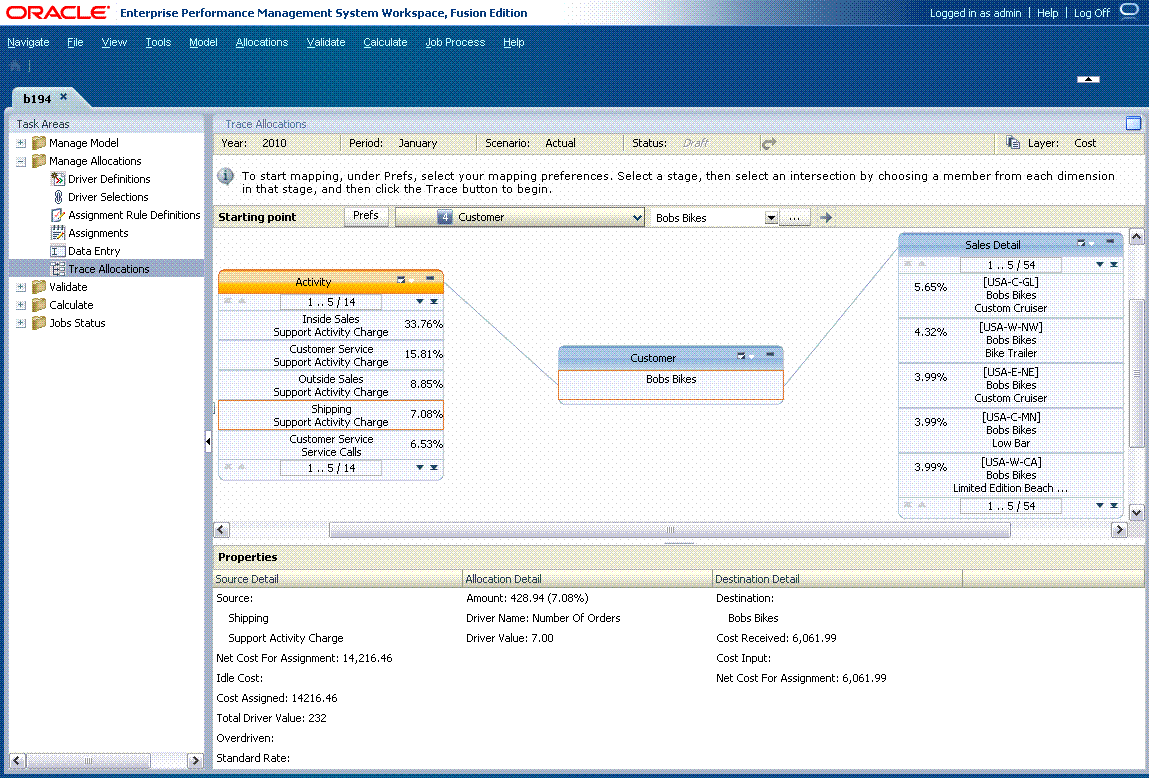

    畫面上即會顯示所選取的交集,其中含有階段的名稱,以及針對交集中每個維度所選取的成員。起點的「特性」會顯示於畫面底部。
    所選交集會顯示,您可以展開圖示任一側上的加號圖示,在模型中正向或反向遵循配置流程。
  8. 選擇性:在交集標題中,選取「追蹤配置環境定義功能表」「追蹤配置環境定義功能表」,然後選取您想在展開所選交集時顯示的最大節點數量 (3、5、10 或 20)。您可以在任何交集上重複此選擇。
  9. 按一下交集,使來源節點醒目提示顯示。
    註:
    展開 「加號」圖示 只有在選取交集之後才會顯示於其上。
  10. 在特性下,複查所選交集相關的來源詳細資料。
    • 來源會針對起點列出所有選取的維度成員。
    • 指派的淨成本
    • 閒置成本 (如果有的話)
    • 指派給起點的成本。
    • 總動因值
    • 過量 (如果有的話)
    • 標準費率 (如果有的話)
  11. 強調標示下一個交集,然後按一下展開 「加號」圖示 來檢視所選交集的傳入或傳出配置。您可以藉由展開交集任一側上的節點,來導覽上游或下游。
    提供給起點或自起點接收值的交集會顯示階段和相關的成員。每個配置的百分比會由最高到最低的方式顯示。如果交集上有閒置成本,則階段的總百分比將不會等於 100%。
    註:
    您可以拖曳整個流程圖來調整位置,以進行更有效率的檢視。視模型階段中的維度數量而定,您可能需要延展或捲動視窗才能看見位於任務列最右邊的「追蹤」按鈕。
  12. 按兩下階段標題,以展開並檢視配置中所含的交集。來源和目標交集均已醒目提示。
  13. 按兩下任一交集,在特性窗格中檢視其相關的詳細資料。
