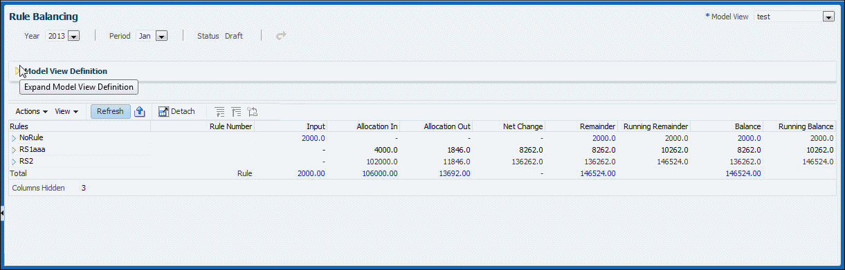

檢視規則平衡任務區域
規則餘額任務區域顯示所有規則如何影響選取的資料庫片段 (圖 11-4)。
圖 11-4 規則平衡任務區域畫面與資料
資料欄顯示各種會計維度中和會計維度外的值。
版面配置說明規則的順序和執行的規則、對應的規則編號,以及跨欄顯示之規則的特定影響。資料欄包括輸入值、加項和減項、執行總計以及最後餘額。在預設情況下會顯示下列資料:在 POV 列中選取的模型 POV 成員、POV 的全域環境定義、其他所有業務維度的最上層,以及對應至表中所顯示之各列 (規則) 與各欄 (結餘) 的餘額和規則成員。透過建立顯示不同資料切片的模型檢視,然後在任務區域最上方的模型檢視清單中選取其中一項,即可變更此檢視 (建立和管理管理分類帳模型檢視)。
表格欄如下所示:
  • 規則 — 將計算程式顯示為規則集以及每個規則集中所包含之規則的階層。您可展開或收合規則集,以查看或隱藏每個規則集內所包含的規則。規則集與規則的顯示順序,與「管理規則」畫面中依序號排序的順序相同。如果規則集或規則的序號相同,此欄的次要排序方式也與「管理規則」畫面中所使用的次要排序方式相同。
  • 規則編號 — 顯示對應至該規則的 Rule 維度成員。
  • 輸入 — 顯示對應至 POV 組合指定資料塊之輸入成員的值以及該列的規則編號。除了第一列之外,通常所有列的「輸入」都是空白。
  • 調整內 — 顯示對應至 POV 組合指定資料塊的「調整內」成員以及該列的規則編號。
  • 調整外 — 顯示對應至 POV 組合指定資料塊的「調整外」成員以及該列的規則編號。
  • 配置內 — 顯示對應至 POV 組合指定資料塊的「配置內」成員以及該列的規則編號。
  • 配置外 — 顯示對應至 POV 組合指定資料塊的「配置外」成員以及該列的規則編號。
  • 配置偏移金額 — 如果除了「配置外」之外還使用了一個「配置內」成員,則顯示進一步減少「配置內」成員的金額。
  • 淨變更 — 顯示對應至 POV 組合指定資料塊的「淨變更」成員以及該列的規則編號。
  • 餘數 — 顯示每列「配置內」與「配置外」之間加上「配置偏移金額」(若有的話) 的差額。
  • 執行餘數 — 顯示前一列之執行餘數和目前列之淨變更欄的總和。此欄的功能類似於支票簿登記,用以指出對應至目前列之規則截至執行為止的餘數。對於規則集摘要列,此欄會顯示與規則集內最後一個規則相同的執行餘數。
  • 餘額 — 調整、配置和偏移通通使用後所產生的金額。其應等於「輸入」。
  • 執行餘額 — 顯示前一列之執行餘額和目前列之淨變更欄的總和。此欄的功能類似於支票簿登記,用以指出對應至目前列之規則截至執行為止的餘額。對於規則集摘要列,此欄會顯示與規則集內最後一個規則相同的執行餘額。
