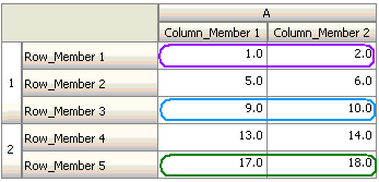

設計時期的欄可以在資料輸入時展開資料儲存格,如下圖所示。欄的值是目前列位置上該欄中所有已展開資料儲存格的值總合。目前的列會變更為用以評估方格內變更之規則的目前儲存格。
例如,當規則可用以評估含有成員 Row_Member1 之列 1 中的任何儲存格時,欄 A 的值是以紫色顯示之儲存格的值總合 (1+2=3)。當規則可用以評估含成員 Row_Member3 之列 1 中的任何儲存格時,欄 A 的值是以藍色顯示之儲存格的值總合 (9+10=19)。同理,當規則可用以評估含成員 Row_Member5 之列 2 中的任何儲存格時,欄 A 的值是以綠色顯示之儲存格的值總合 (17+18=35),依此類推。
