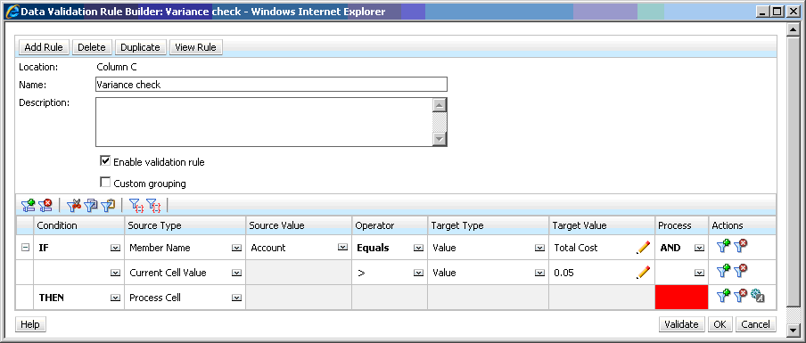

John 設計表單並在儲存格層級新增資料驗證規則,如下圖所示。他使用「成員名稱」將驗證僅套用至「總成本」。
設計時期的表單版面配置:
設計時期的表單版面配置
設計時期的資料驗證規則:
設計時期的資料驗證規則
在資料輸入階段已套用資料驗證的表單:
在資料輸入階段已套用資料驗證的表單
