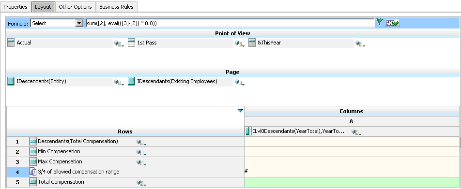

John 在「表單管理」對話方塊中開啟「員工費用摘要」表單。該表單會在頁面上提供員工和部門、在列上提供科目 (例如「補助總額」),並在欄上提供期間。為了使驗證更容易建置,John 新增了已計算的列來計算補助範圍的 ¾,並在表單中新增了「最低補助」和「最高補助」成員,如下圖所示。適用於員工等級的「最低補助」和「最高補助」是使用成員公式計算得出。
設計時期的表單版面配置:
設計時期的表單版面配置

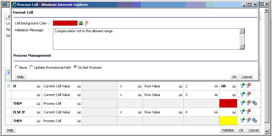

可停止上呈規劃單位的資料驗證規則:
可停止上呈規劃單位的資料驗證規則

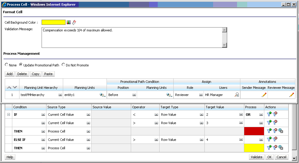

可將人力資源經理新增為複查者的資料驗證規則:

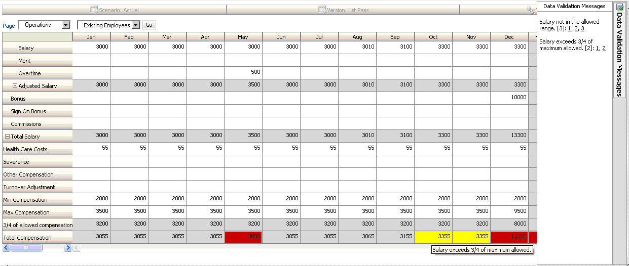

在資料輸入階段已套用資料驗證且已顯示驗證訊息的表單:
