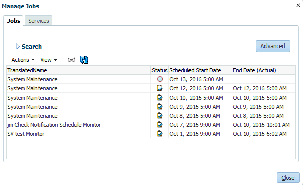

工作頁籤顯示最近已經執行或排定在未來執行的背景處理程序清單。每個個別的離線處理程序可能已經由需要背景處理程序的使用者動作或者某個系統維護的服務完成建立。只有「管理員」和「超級使用者」可以存取此資訊。
如果您按一下工作,您可以檢視更多該工作的相關詳細資料。每個工作的狀態可以是擱置中、執行中、成功或錯誤。您可以從此清單採取的動作包括:重新啟動、立即執行或重新整理。
註:
對於需要更長處理時間的工作,將會顯示訊息提醒您可以關閉對話方塊,並在背景處理程序執行的情況下繼續進行其他工作。
「工作」對話方塊顯示離線程序清單。
