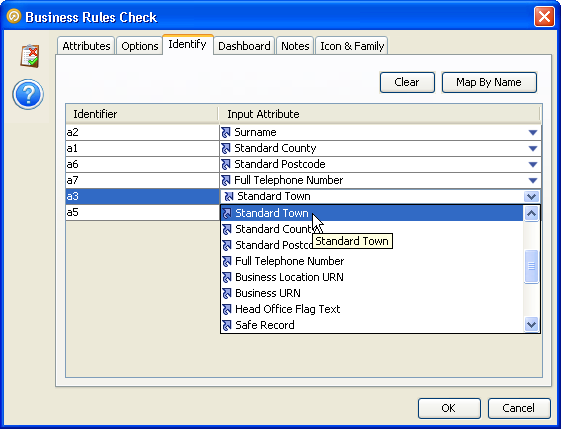

識別子の指定
識別子は、「Business Rules Check」プロセッサの属性をビジネス・ルール・ドキュメントで参照される属性タグにマップするために使用します。識別子と属性の間のマッピングは、「Business Rules Check」プロセッサ・ダイアログの「Identify」タブで定義します。
各識別子に対して、右側のドロップダウンから適切な入力属性を選択します。
注意: マップされていない識別子は、「Business Rules Check」プロセッサによって内容に応じて別の方法で処理されます。
  • マップされた入力属性がない識別子がルールで使用されている場合、そのルールは無視されます。
  • マップされた入力属性がない識別子が条件で使用されている場合、その条件はTRUEに評価するとみなされます。

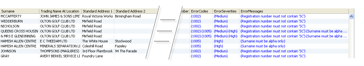

出力
データ属性
データ属性
タイプ
目的
ErrorCodes
追加
レコードの検証によって生成されたエラー・コードを格納します。
レコードに対して失敗したビジネス・ルールに関連付けられたエラー・コードの配列。エラー・コードは、ビジネス・ルール構成の一部として定義されます。
ErrorSeverities
追加
レコードの検証によって生成されたエラーの重大度を格納します。
レコードに対して失敗したビジネス・ルールに関連付けられたエラー重大度の配列。エラー・コードは、ビジネス・ルール構成の一部として定義されます。
ErrorMessages
追加
レコードの検証によって生成されたエラー・メッセージを格納します。
レコードに対して失敗したビジネス・ルールに関連付けられたエラー・メッセージの配列。エラー・コードは、ビジネス・ルール構成の一部として定義されます。

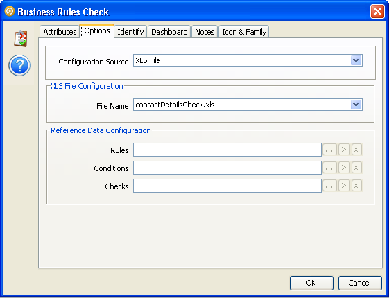

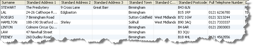

次の例では、ユーザーはcontactDetailsCheck.xlsというExcelファイルを使用して、顧客データの連絡先詳細の一部を検証します。
このファイルには、次のことをチェックするルールが含まれています。
