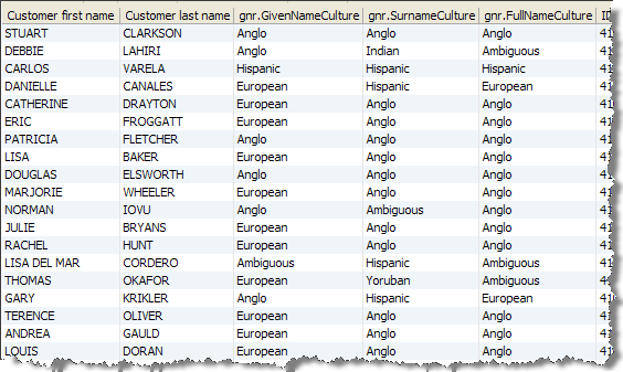

文化値は、単純な文字列属性としてデータに追加されます。使用可能な文化値は、次のとおりです。
データ属性
データ属性
タイプ
GivenNameCulture
追加
指定された「Given Name」の値に対する最も可能性の高い元の文化。
SurnameCulture
追加
指定された「Surname」の値に対する最も可能性の高い元の文化。
FullNameCulture
追加
氏名(「Given Name」の値と「Surname」の値から導出)に対する最も可能性の高い元の文化。

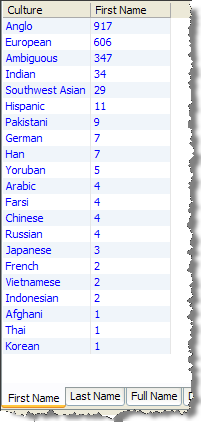

個々のサマリー・ビューが表示され、名、姓および氏名(「Given Name」と「Surname」から導出)に対する最適な文化値の分布が集計されます。
同じレコードに対する最適な文化値が、複数のフィールド間で異なる場合があることに注意してください。これらはデータ・ビューで確認できますが、該当するすべてのレコードを検索するには、「Given Name」と「Surname」の文化属性に対して「Cross-Attribute Check」を使用します。

次の例は、「GNR Get Best Culture」によって、氏名の文化値が一連の個人名に追加されている様子を示しています。
サマリー・ビュー
データ・ビュー
