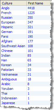

文化値は、配列属性の形式でデータに追加されます。サマリー・ビュー(データへのドリルダウンを含む)には、導出された文化値が氏名(名、姓および氏名)ごとに集計されて表示されます。氏名には複数の文化値がある可能性があるため、いくつかの文化のドリルダウン時に同じレコードが表示される場合があります。
個々のサマリー・ビューは、名、姓および氏名(「Given Name」と「Surname」から導出)に対して提供されます。
統計 |
意味 |
「Culture」の値 |
氏名について可能性のある文化の1つとして指定された文化値とレコード数。 |

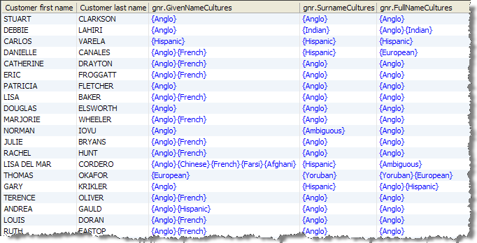

次の例は、「GNR Get Cultures」によって、氏名の文化値が一連の個人名に追加されている様子を示しています。
サマリー・ビュー
データ・ビュー
