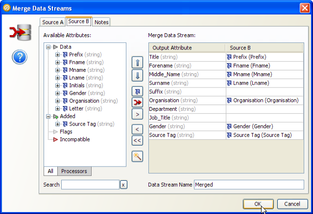

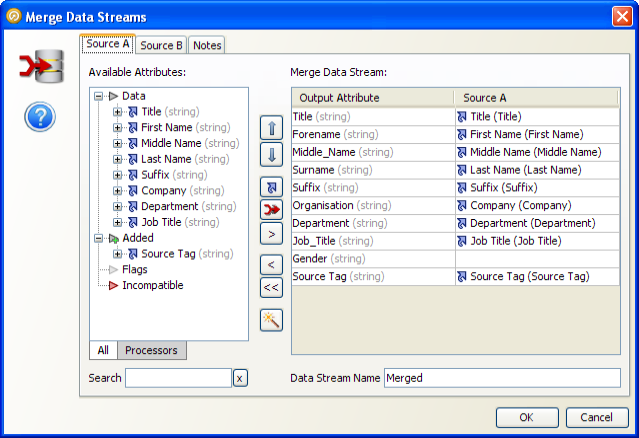

「Merge Data Streams」の構成
ソースAのマッピング
ソースBのマッピング
