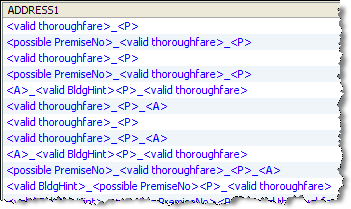

この2つのルールは、両方とも「Address1」属性に適用されます。プロセスの実行後に、ルールの結果が「Reclassification Rules」ビューに表示されます。
レコード数および影響を受けるパターンをドリルダウンして、各ルールが正しく機能していることをチェックできます。各再分類ルールは、ルールが適用される属性内の複数のパターンに影響を与え、(複数の属性をパースする場合は)多くの分類パターン全体にも影響を与える場合があります。同じ入力レコードに複数の分類パターンが含まれる場合があるため(1つのトークンが複数の方法で分類されるため)、同じレコードに、同じルールの影響を受ける分類パターンが複数含まれる場合があります。これに関する説明と例は、「「Parse」の概要」を参照してください。
前述の再分類ルールが適用された後は、「Reclassification」ビューで、いくつかのパターン内の<thoroughfare>トークンの構造を確認できます。
