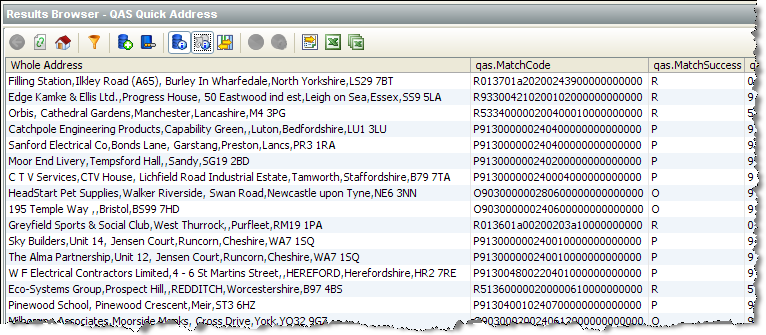

データ・ビューには、各入力属性とともに、右側に出力属性が表示されます。
MatchCodeの意味 |
Experian QASにより、次のいずれかの結果が返されたレコードの数。 R - 完全な住所および郵便番号を検出 Q - 完全な住所を検出し、郵便番号は非検出 P - 住所の一部および郵便番号を検出 O - 住所の一部を検出し、郵便番号は非検出 N - 複数の住所および郵便番号を検出 M - 複数の住所を検出し、郵便番号は非検出 L - 郵便番号は検出したが、住所は導出不可 K - 住所も郵便番号も導出不可 D - 不明な国 C - 国が使用不可 B - 空白 A - 未処理 |
有効な住所は、後続するプロセッサを使用して分類できます。たとえば、「Logic Check」プロセッサを使用して、MatchSuccess > O(つまり、P、QまたはR)で、MatchConfidenceLevel = 9のレコードを渡すことができます。 |
なし
この例では、GBRレイアウトに対してExperian QAS Batch APIを使用し、多数の英国の住所をチェックします。
