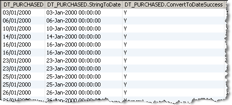

サービス管理データの例の顧客表には、文字列として格納され、日付属性として管理されていない「DT_PURCHASED」属性があります。
日付値を認識するために標準の「*Date Formats」参照リストを使用し、文字列から日付に変換した結果を次に示します。
サマリー・ビュー
「Success」のドリルダウン
「Failure」のドリルダウン
値がnullのため、または日付として認識されない値が含まれているために、値が日付として認識されない場合、変換された日付値はnullになります。
