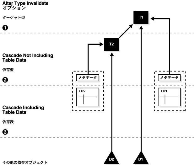

オブジェクト型の変更を、型進化といいます。オブジェクト型は、次の方法で変更できます。
型を変更すると、その型を参照する項目にも影響します。たとえば、新しい属性を型に追加する場合、その新しい属性を追加できるように、その型の列にあるデータを提示する必要があります。
型を直接的または間接的に参照するスキーマ・オブジェクトで、その型に加えられた変更に影響されるものを、その型の依存オブジェクトといいます。型は、次の依存オブジェクトを持つことができます。
依存スキーマ・オブジェクトが型の変更によってどのような影響を受けるかは、オブジェクトによって、また、型に加えられた変更の性質によって異なります。
すべての依存プログラム・ユニット、ビュー、演算子および索引タイプは、型が変更されると、無効としてマークされます。これらの無効となったスキーマ・オブジェクトのいずれかが次回参照されると、新しい型の定義を使用して再検証されます。オブジェクトの再コンパイルが成功すると、そのオブジェクトは有効となり、再度使用できるようになります。型に加えられた変更によっては、ファンクション索引が削除または無効化され、再構築が必要です。
型に依存表がある場合は、型に加えられた各属性に対して、新しい属性の型に依存する表に1つ以上の内部列が追加されます。新しい属性が追加される際は、NULL値が設定されます。削除された各属性に対応付けられている列は削除されます。変更された各属性に対応付けられた長さ、精度またはスケールも、変更内容に対応して変更されます。
これらの変更には、主に表のメタデータ(表の構造に関する情報で、その列および列の型を記述するデータ)の更新がかかわっているので、迅速な処理が必要です。さらに、このような表データは、型の新しいバージョンの形式に合せた更新も必要です。このデータの更新は、データの量によっては時間がかかる場合があるため、ALTER TYPEコマンドにオプションが用意されています。このオプションによって、すべての依存表データを即時変換するか、元の形式のままにしておいて、更新のたびに少しずつ変換するかを選択できます。
ALTER TYPEのCASCADEオプションは、型の変更を依存型および依存表に伝播します。「型進化に使用するALTER TYPE文」を参照してください。CASCADE自体に、伝播の一環として表データを新しい型形式に変換するかどうかを選択できるオプションがあります。INCLUDING TABLE DATAオプションはデータを変換し、NOT INCLUDING TABLE DATAオプションはデータを変換しません。デフォルトでは、CASCADEオプションはデータを変換します。いずれの場合も、表データは常に最新バージョンの型の形式で戻されます。表データが以前の型バージョンの形式で保存されている場合は、データが実際に保存されている形式はデータが再書込みされないかぎり変更されないにしても、そのデータは、戻される前に最新バージョンの形式に変換されます。
最新の型の定義は、システム・ビューUSER_SOURCEから取り出せます。USER_TYPE_VERSIONSビューで、ある型のすべてのバージョンの定義を参照できます。

このような変更の結果、変更された型およびそのすべての依存型のバージョンが新しいバージョンになり、新しいバージョンへの変更のプロセスの一環として、依存表の内部列が追加、削除または変更されます。
これらのいずれかの変更を、依存型または依存表を持つ型に対して実行すると、変更を伝播した影響は、メタデータのみでなく、データ記憶域の構成にも影響し、データの変換を必要とします。
データの変換以外にも、変更すべき項目がある場合があります。たとえば、新しい属性が型に追加されて、その型が、その型のコンストラクタをコールする場合、型本体の各コンストラクタは、新しい属性に対する値を指定するように修正する必要があります。同様に、新しいメソッドが追加される場合は、型本体を置換して、新しいメソッドの実装を追加する必要があります。型本体は、CREATE OR REPLACE TYPE BODY文を使用して変更できます。
例8-2に、ある属性を追加し、別の属性を削除することによってperson_typに単純な変更を加える方法を示します。CASCADEキーワードは、型の変更を依存型および依存表に伝播しますが、NOT INCLUDING TABLE DATA句によって関連するデータの変換が阻止されています。

  1. この型を変更するため、ALTER TYPE文を発行します。
    ALTER TYPE文にオプションが指定されていない場合、デフォルトの動作では、ターゲットの型に依存するオブジェクトが存在しないかを調べます。なんらかの依存オブジェクトが存在する場合は、この文は異常終了します。オプションのキーワードによって、型の変更を依存型および依存表に連鎖的に波及させることができます。
    例8-3のALTER TYPE文では、時間を節約するために型および表のチェックをすべて迂回して、依存オブジェクトを無効としています。表のデータには、有効化されるまでアクセスできません。

    USER_DEPENDENCIES表に、型も含めて、与えられた型に依存するすべてのスキーマ・オブジェクトがあります。また、DBMS_UTILITY.GET_DEPENDENCYユーティリティを実行して、型の依存関係を検索できます。
  • INVALIDATEオプションを使用して、再定義されたメソッドを削除できますが、サブタイプの再定義されたバージョンは、依然として手動で削除する必要があります。サブタイプは、再定義されたバージョンを削除するように明示的に変更されないかぎり、無効な状態のままです。それまでは、妥当性チェックのためにサブタイプを再コンパイルしようとすると、「メソッドは上書きしません。」というエラーが発生します。
    CASCADEとは異なり、INVALIDATEは、型および表のすべてのチェックを迂回して、その型に依存するすべてのスキーマ・オブジェクトを無効とします。それらのオブジェクトは、次回のアクセス時に再検証されます。このオプションは、CASCADEを使用するより高速に処理されますが、依存型および依存表の再検証時に問題が発生しないことが確認されている必要があります。表が無効な場合は、表データにはアクセスできません。表の妥当性が検証できない場合は、そのデータはアクセス不可のままとなります。

  • オブジェクト型をFINALからNOT FINAL、またはその逆に変更する場合は、CASCADEを使用して依存列内および依存表内のデータを即時変換する必要があります。CASCADEオプションNOT INCLUDING TABLE DATAを使用して、データを遅延させることはできません。
    型をNOT FINALからFINALに変換する場合は、CASCADE INCLUDING TABLE DATAを使用する必要があります。型をFINALからNOT FINALに変更する場合は、CASCADE INCLUDING TABLE DATAまたはCASCADE CONVERT TO SUBSTITUTABLEのいずれかを使用できます。

図8-1に、ALTER TYPE INVALIDATEのオプションとその影響を示します。この図で、T1は型、T2は依存型です。後述の図に関する注意も参照してください。
図8-1 ALTER TYPEオプション
図8-1の説明
「図8-1 ALTER TYPEオプション」の説明
図に関する注意:
  1. Invalidate: (1)の線の下のすべてのオブジェクトは無効とマークされます。
  2. Cascade Not Including Table Data: (2)の線の下のすべてのオブジェクトは無効とマークされます。すべての依存表のメタデータを最新の型バージョンにアップグレードしますが、表データは変換されません。
  3. Cascade Including Table Data: (3)の線の下のすべてのオブジェクトは無効とマークされます。表データも含め、すべての依存表が最新の型バージョンにアップグレードされます。
