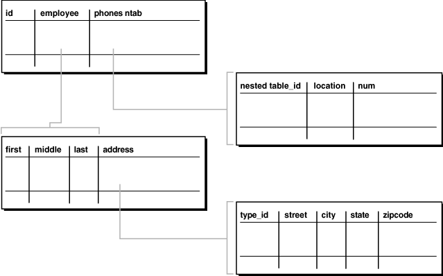

図9-1 people_reltabリレーショナル表の表現
図9-1の説明
「図9-1 people_reltabリレーショナル表の表現」の説明
people_reltab表には、employeeおよびphones_ntabの2つの列オブジェクトがあります。phones_ntab列オブジェクトは、ネストした表(列オブジェクトのコレクション型)です。

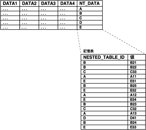

Oracleでは、ネストした表の行は別の記憶表に格納されます。システムが生成するNESTED_TABLE_ID(長さ16バイト)によって、親である行およびそれに対応する記憶表の行が関連付けられます。

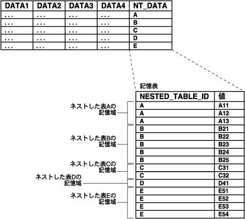

図9-2に、記憶表の動作を示します。記憶表には、ネストした表列内のネストした表ごとの値が含まれています。この個々の値が、記憶表の1行に相当します。記憶表は、NESTED_TABLE_IDを使用して、個々の値に対するネストした表を追跡します。したがって、図9-2では、ネストした表Aに属するすべての値が識別され、それに続いてネストした表Bに属するすべての値も同様に識別されます。
図9-2 ネストした表の記憶域
図9-2の説明
「図9-2 ネストした表の記憶域」の説明

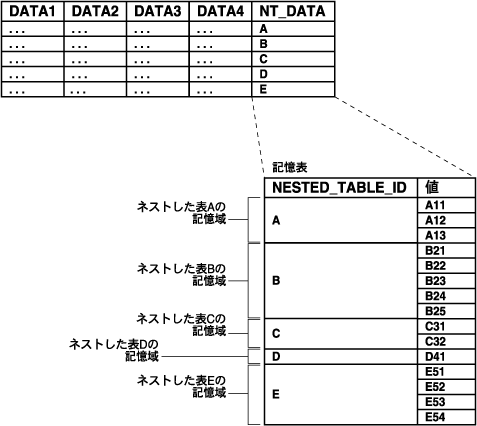

図9-3に、ネストした表がIOTである場合の記憶表の動作を示します。記憶表では、ネストした表の列内にあるネストした表の値は、NESTED_TABLE_IDごとにグループ化されます。図9-3では、記憶表のデータは、親表のNT_DATA列にあるネストした表ごとにグループ化されています。つまり、ネストした表Aのすべての値がグループ化され、ネストした表Bのすべての値も同様にグループ化され、他のネストした表についても同様の動作となります。
図9-3 IOT記憶域のネストした表
図9-3の説明
「図9-3 IOT記憶域のネストした表」の説明

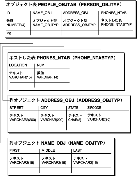

people_objtab表は、people_reltab表と同じ属性を持ちます。違いは、people_objtabは行オブジェクトを持つオブジェクト表であり、people_reltab表は列オブジェクトを持つリレーショナル表であるという点です。
図9-5 people_objtabオブジェクト表のオブジェクト・リレーショナル表現
図9-5の説明
「図9-5 people_objtabオブジェクト表のオブジェクト・リレーショナル表現」の説明

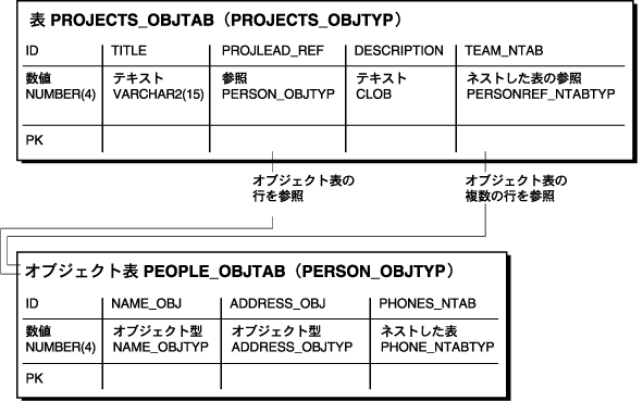

ここで、people_objtabオブジェクト表にある行オブジェクトを他の表から参照できます。たとえば、次の項目が含まれるprojects_objtab表を作成するとします。
  • 各プロジェクトのプロジェクト識別番号
  • 各プロジェクトのタイトル
  • 各プロジェクトのプロジェクト・リード
  • 各プロジェクトの説明
  • 各プロジェクトに割り当てられたチームのメンバーを格納するネストした表コレクション
プロジェクト・リードに対してはpeople_objtabにREFを使用でき、チームに対してはREFのネストした表コレクションを使用できます。まず、person_objtypオブジェクト型に基づいて、personref_ntabtypというネストした表オブジェクト型を作成します。

図9-6 projects_objtabオブジェクト表のオブジェクト・リレーショナル表現
図9-6の説明
「図9-6 projects_objtabオブジェクト表のオブジェクト・リレーショナル表現」の説明
people_objtabオブジェクト表およびprojects_objtabオブジェクト表が作成されると、間接的にネストしたコレクションを持つことになります。つまり、projects_objtab表には、people_objtab表にある人物を指すREFのネストした表コレクションが含まれ、people_objtab表にある人物には電話番号のネストした表コレクションがあります。
