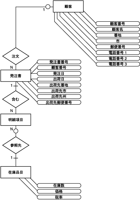

この項では、図A-1に示す発注書スキーマのリレーショナル・バージョンを実装します。
エンティティとリレーションシップ
この例における基本エンティティは、次のとおりです。
  • 顧客
  • 販売する製品の在庫
  • 発注書
図A-1のように、顧客には担当情報があるため、所在地と電話番号セットはその顧客に対して排他的です。アプリケーションでは、同じ所在地または電話番号に他の顧客を関連付けることはできません。顧客が所在地を変更すると、前の所在地は存在しなくなります。ユーザーが顧客でなくなった場合は、関連所在地が存在しなくなります。
顧客は、発注書に対して1対多リレーションシップを持ちます。1件の顧客が多数の発注を行うことはできますが、特定の発注を行う顧客は1件のみです。顧客は発注前に定義できるため、リレーションシップは必須ではなくオプションです。
同様に、発注書は在庫品目に対して多対多リレーションシップを持ちます。このリレーションシップはどの発注書にどの在庫品目が記載されているかを示すものではないため、E-Rには明細項目の表記法が使用されます。発注書には、1つ以上の明細項目を含める必要があります。各明細項目は、1件の発注書にのみ関連付けられています。明細項目と在庫品目の間には、在庫品目は明細書に記載しないか、1件または多数の明細項目に記載できますが、各明細項目が参照する在庫品目は1つのみであるというリレーションシップがあります。
図A-1 発注書アプリケーションのエンティティ関連ダイアグラム
図A-1の説明
「図A-1 発注書アプリケーションのエンティティ関連ダイアグラム」の説明

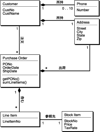

オブジェクト・リレーショナル・アプローチも、「エンティティとリレーションシップ」に示したのと同じE-Rから始まります。これらのE-Rを次のクラス図のようにオブジェクト指向の観点から見ると、実社会のさらに多くの構造をデータベース・スキーマに変換できます。
図A-2 発注書アプリケーションのクラス図
図A-2の説明
「図A-2 発注書アプリケーションのクラス図」の説明
オブジェクト・リレーショナル・アプローチでは、所在地や複数の電話番号を関連性のないリレーショナル表列に分割するかわりに、所在地全体および電話番号リスト全体を表す型を定義します。同様に、このアプローチでは明細項目と発注書を個別に格納するかわりに、ネストした表を使用して格納します。
主なエンティティ(顧客、在庫および発注書)はオブジェクト型になります。オブジェクト型間のなんらかのリレーションシップを表すためにオブジェクト参照が使用されます。コレクション型(VARRAYおよびネストした表)は、複数値属性をモデル化するために使用されます。

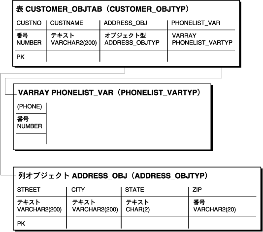

図A-3 表Customer_objtabのオブジェクト・リレーショナル表現
図A-3の説明
「図A-3 表Customer_objtabのオブジェクト・リレーショナル表現」の説明
オブジェクト表のテンプレートとしてのオブジェクト・データ型
Customer_objtyp型があるため、同じ型の多数のオブジェクト表を作成できます。たとえば、同じCustomer_objtyp型のオブジェクト表Customer_objtab2を作成できます。
複数の表を作成する場合は、バリエーションを導入できます。Customer_objtabの作成に使用した文では、CustNo列に主キー制約を定義しました。この制約は、このオブジェクト表にのみ適用されます。同じ型の別のオブジェクト表には、この制約がない場合があります。
オブジェクト識別子および参照
Customer_objtabには、行オブジェクトとして表される顧客オブジェクトが含まれています。Oracleでは、行オブジェクトを参照可能にできます。これは、他の行オブジェクトまたはリレーショナル行からオブジェクト識別子(OID)を使用して参照できることを意味します。たとえば、発注書行オブジェクトでは、オブジェクト参照を使用して顧客行オブジェクトを参照できます。オブジェクト参照は、REF型で表されるシステム生成値であり、行オブジェクトの一意OIDに基づきます。
Oracleでは、各行オブジェクトに一意OIDが必要です。一意OID値をシステム生成として指定するか、行オブジェクトの主キーを一意OIDとして機能するように指定できます。この指定を行うには、CREATE TABLE文の実行時にOBJECT IDENTIFIER IS PRIMARY KEYまたはOBJECT IDENTIFIER IS SYSTEM GENERATEDを指定します。後者がデフォルトです。主キー値がデフォルトである16バイトのシステム生成識別子より小さい場合は、オブジェクト識別子として主キーを使用する方が効率的です。この例では、行オブジェクト識別子として主キーを使用しています。
埋込みオブジェクトを持つオブジェクト表
Customer_objtabのAddress_obj列にAddress_objtypオブジェクトが含まれていることに注意してください。この図が示すように、オブジェクト型は、それ自体がオブジェクト型である属性を持つことができます。オブジェクト表について宣言された型のオブジェクト・インスタンスが行オブジェクトと呼ばれるのは、1つのオブジェクト・インスタンスが表の行全体を占めるためです。ただし、Address_obj列にあるような埋込みオブジェクトは、列オブジェクトと呼ばれます。この種のオブジェクトは、行全体を占めないという点が行オブジェクトとは異なります。そのため参照不可であり、REFのターゲットにすることはできません。また、NULLにすることができます。
Address_objtypオブジェクトの属性は組込み型です。複合型ではなくスカラーである(つまり、固有の属性を持つオブジェクト型ではない)ため、ブランチの終了を表すことを反映するためにリーフ・レベル属性と呼ばれます。Address_objtypオブジェクトとその属性の列は、オブジェクト表Customer_objtabに作成されます。これらの列の参照またはナビゲートには、ドット表記法を使用できます。たとえば、Zip列に索引を作成する場合は、Address.Zipとして参照できます。
PhoneList_var列には、PhoneList_vartyp型のVARRAYが含まれています。PhoneList_vartyp型の各オブジェクトは、それぞれがVARCHAR2型のデータ項目で表される最大10個の電話番号のVARRAYとして定義してあります。例A-17を参照してください。
PhoneList_vartyp型の各VARRAYには最大200文字(10x20)と少量のオーバーヘッドを格納できるため、OracleではVARRAYがPhoneList_var列に1つのデータ単位として格納されます。4000バイト以内のVARRAYはインラインのBLOBに格納されます。これは、VARRAY値の一部が表の外部に格納される可能性があることを意味します。

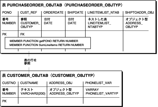

オブジェクト表PurchaseOrder_objtab
次の文では、PurchaseOrder_objtypオブジェクトのオブジェクト表を定義します。
例A-26 PurchaseOrder_objtab表の作成
CREATE TABLE PurchaseOrder_objtab OF PurchaseOrder_objtyp (  /* Line 1 */
   PRIMARY KEY (PONo),                                       /* Line 2 */
   FOREIGN KEY (Cust_ref) REFERENCES Customer_objtab)        /* Line 3 */
   OBJECT IDENTIFIER IS PRIMARY KEY                          /* Line 4 */
   NESTED TABLE LineItemList_ntab STORE AS PoLine_ntab (     /* Line 5 */
     (PRIMARY KEY(NESTED_TABLE_ID, LineItemNo))              /* Line 6 */
     ORGANIZATION INDEX COMPRESS)                            /* Line 7 */
   RETURN AS LOCATOR                                         /* Line 8 */
このCREATE TABLE文では、PurchaseOrder_objtabオブジェクト表が作成されます。各行の内容は次のとおりです。

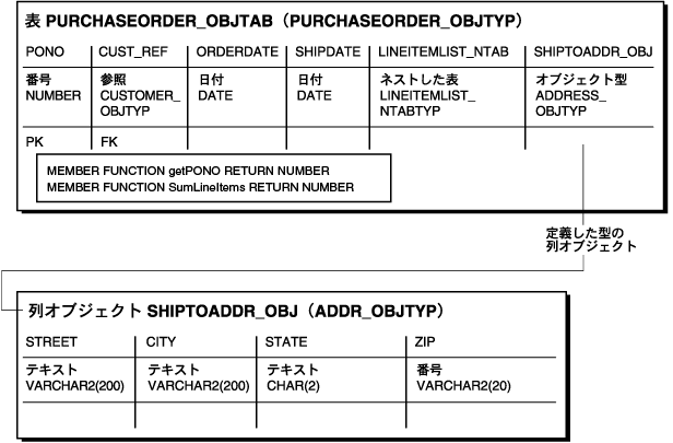

図A-4 表PurchaseOrder_objtabのオブジェクト・リレーショナル表現
図A-4の説明
「図A-4 表PurchaseOrder_objtabのオブジェクト・リレーショナル表現」の説明
行2:
PRIMARY KEY (PONo),
この行は、PONo属性を表の主キーとして指定します。
行3:
この行は、Cust_ref列の参照制約を指定します。この参照制約は、リレーショナル表に対して指定される制約と同様です。制約がない場合、REF列では任意の行オブジェクトを参照できます。ただし、この場合、Cust_ref REFで参照できるのはCustomer_objtabオブジェクト表の行オブジェクトのみです。
行4:
この行は、PurchaseOrder_objtabオブジェクト表の主キーが行のOIDとして使用されることを示します。
行5〜8:
RETURN AS LOCATOR

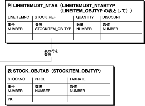

図A-5 ネストした表LineItemList_ntabのオブジェクト・リレーショナル表現
図A-5の説明
「図A-5 ネストした表LineItemList_ntabのオブジェクト・リレーショナル表現」の説明
Oracleでは、記憶表に対する参照制約の指定はサポートされていません。この場合は、REF列に対するSCOPE句を指定すると有効です。通常、REF列に対して有効範囲または参照制約を指定すると、次のようなメリットがあります。

図A-6 表PurchaseOrder_objtabのオブジェクト・リレーショナル表現
図A-6の説明
「図A-6 表PurchaseOrder_objtabのオブジェクト・リレーショナル表現」の説明

図A-7 顧客オブジェクト型のネストした表
図A-7の説明
「図A-7 顧客オブジェクト型のネストした表」の説明
前述の手順を完了すると、モデルにおける顧客情報と発注書情報の論理的な関連性が明確になり、顧客、発注書および明細項目に関するすべての情報について顧客表を問合せできるようになります。また、顧客表に対する1つのINSERT文で新規顧客の新規発注書を挿入できます。

Customer_objtab表に追加される発注書と明細項目の新規のネストした表ごとに、REF列の有効範囲を追加する必要があります。便宜上、まず新規の表の名前をシステム生成名から認識可能な名前に変更します。次に、指定した名前を使用して記憶表を変更し、そのREF列の有効範囲を追加できます。
この操作を実行する必要があるのは、主キー・ベースのオブジェクト識別子を持つ表の列にオブジェクトへのREFを格納するには、列の有効範囲としてその表を指定するか、参照制約を適用する必要があるためです。列の有効範囲を特定の表に制限するには、その列のすべてのREFがその表のオブジェクトへのREFであると宣言します。この宣言が必要となるのは、主キー・ベースのオブジェクト識別子の一意性が保証されるのが特定の表のコンテキスト内のみであり、すべての表にまたがって一意であるとはかぎらないためです。主キー・ベースのREFまたはユーザー定義REFを有効範囲なしの列に挿入しようとすると、次のようなエラーが戻されます。
オブジェクト・ビューREFまたはユーザー定義REFを挿入できません。
明細項目には、オブジェクト識別子に表の主キーが使用されているStock_objtab表内のオブジェクトへのREFが含まれます。このため、PurchaseOrder_objtab表を作成した後で、その表内の明細項目のネストした表の記憶表にREF列の有効範囲を追加する必要がありました。次に、これと同じ操作を表Customer_objtab内の明細項目の新規のネストした表について実行する必要があります。
さらに、Customer_objtab表に追加する発注書の新規のネストした表について、同じ操作を実行する必要があります。発注書ではCustomer_objtab表の顧客が参照され、この表のオブジェクト識別子も主キー・ベースです。

この時点までに、Customer_objtyp型を進化させて発注書のネストした表を追加し、ネストした表に発注書を格納できるように表Customer_objtabを設定しました。これで、発注書をCustomer_objtabに挿入する準備が完了したことになります。
表PurchaseOrder_objtabには、すでに2件の発注書があります。次の2つの文では、これらの発注書をCustomer_objtabにコピーします。
