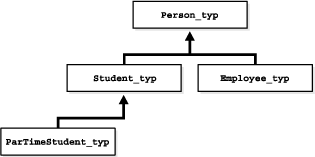

person_typをルートとする、次のような型階層について考えてみます。
図6-1 オブジェクト型階層
図6-1の説明
「図6-1 オブジェクト型階層」の説明
オブジェクト・ビューをそれぞれの型に基づいて作成し、この型階層に基づいてオブジェクト・ビュー階層を作成しておくと、目的の特化レベルと対応するオブジェクト・ビューの問合せができます。たとえば、student_typのビューについて問い合せ、学生(定時制の学生を含む)のみ入っている結果セットを取得できます。
型階層内のいずれの型も、オブジェクト・ビュー階層のルート・ビューの基として使用できます。したがって、オブジェクト・ビュー階層をルート型から組み立てる必要はありません。また、オブジェクト・ビュー階層を型階層の各リーフまで拡張したり、すべてのブランチを範囲に入れる必要もありません。ただし、下位に介在するサブタイプは省略できません。いずれのサブビューも、直系スーパービューの型の直系サブタイプに基づく必要があります。
型が兄弟関係にあるサブタイプを2つ以上持てるように、オブジェクト・ビューも兄弟関係にあるサブビューを2つ以上持てます。ただし、任意の型に基づくサブビューが関与できるのは、1つのオブジェクト・ビュー階層のみです。2つの異なるオブジェクト・ビュー階層に、同じサブタイプに基づく1つのサブビューが存在することはありません。

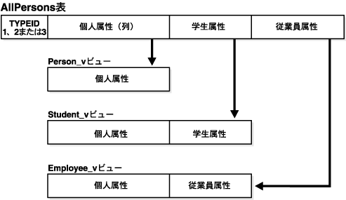

フラット・モデル
フラット・モデルの場合、オブジェクト・ビュー階層内のすべてのビューの基となるのは、同じ表です。次に例に示すAllPersonsという1つの表には、person_typ、student_typおよびemployee_typのすべての属性の列が格納されます。
図6-2 オブジェクト・ビュー階層のフラット記憶域モデル
図6-2の説明
「図6-2 オブジェクト・ビュー階層のフラット記憶域モデル」の説明
それぞれの行の型は、typeid列により識別されます。これらの有効な値は、例6-16で作成した型(1 = person_typ、2 = student_typ、 3 = employee_typ)です。
例6-17では、表AllPersonsを作成してから、オブジェクト・ビュー階層を構成するビューを作成します。
例6-17 オブジェクト・ビュー階層の作成
-- Requires Ex. 6-16
CREATE TABLE AllPersons
( typeid NUMBER(1),
  ssn NUMBER,
  name VARCHAR2(30),
  address VARCHAR2(100),
  deptid NUMBER,
  major VARCHAR2(30),
  empid NUMBER,
  mgr VARCHAR2(30));
CREATE VIEW Person_v OF person_typ
  WITH OBJECT OID(ssn) AS
  SELECT ssn, name, address
  FROM AllPersons
  WHERE typeid = 1;
CREATE VIEW Student_v OF student_typ UNDER Person_v
  AS
  SELECT ssn, name, address, deptid, major
  FROM AllPersons
  WHERE typeid = 2;
CREATE VIEW Employee_v OF employee_typ UNDER Person_v
  AS
  SELECT ssn, name, address, empid, mgr
  FROM AllPersons
  WHERE typeid = 3;
単純である、というのがフラット・モデルの利点です。また、フラット・モデルが、索引や制約への対応に支障をきたす原因になることはありません。このモデルのデメリットは、次のとおりです。
  • 1つの表に格納できる列は1000以下のため、フラット・モデルでは、オブジェクト・ビュー階層に格納できる列の合計数が、1000列に制限されます。
  • 表の各列には、オブジェクト・ビューの型に属さないすべての属性のかわりにNULLが入ってしまいます。このようにNULLが後続しない状態は、パフォーマンスを低下させる可能性があります。

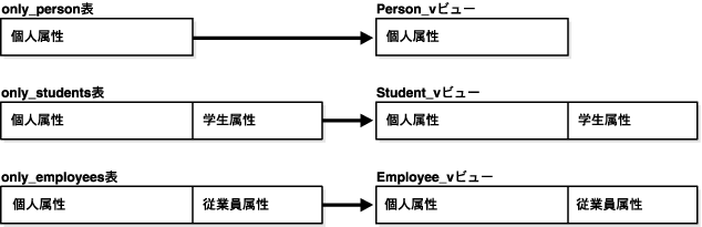

水平モデル
水平モデルの場合、それぞれのビューまたはサブビューの基になるのは、異なる表です。例に示す表はリレーショナル表ですが、これらの表は、列の代入性が無効になるオブジェクト表になる場合もあります。
図6-3 オブジェクト・ビュー階層の水平記憶域モデル
図6-3の説明
「図6-3 オブジェクト・ビュー階層の水平記憶域モデル」の説明
例6-18では、表を作成してから、これらの表に基づくビューを作成します。
例6-18 表の水平モデルの作成
CREATE TABLE only_persons
( ssn NUMBER,
  name VARCHAR2(30),
  address VARCHAR2(100));
CREATE TABLE only_students
( ssn NUMBER,
  name VARCHAR2(30),
  deptid NUMBER,
  major VARCHAR2(30));
CREATE TABLE only_employees
( ssn NUMBER,
  name VARCHAR2(30),
  empid NUMBER,
  mgr VARCHAR2(30));
CREATE OR REPLACE VIEW Person_v OF person_typ
  SELECT *
  FROM only_persons
CREATE OR REPLACE VIEW Student_v OF student_typ UNDER Person_v
  AS
  SELECT *
  FROM only_students;
CREATE OR REPlACE VIEW Employee_v OF employee_typ UNDER Person_v
  AS
  SELECT *
  FROM only_employees;
水平モデルを使用すると、非常に効率的なのは、次のような構成の問合せです。
例6-19 ビューの水平モデルの問合せ
-- Requires Ex. 6-16 and 6-18
SELECT VALUE(p) FROM Person_v p
  WHERE VALUE(p) IS OF (ONLY student_typ);
このような問合せでは、特定の型のオブジェクトをすべて取得するために、1つの物理表にアクセスするのみですみます。このモデルのデメリットは、SELECT * FROM viewのような問合せでは、基礎となるすべての表に対してUNIONを実行し、指定されたビューの列に対してのみ行を投影する必要があることです。(「階層内のビューの問合せ」を参照。)属性(および一意制約)についての索引は複数の表をまたがる必要がありますが、現在この機能はサポートされていません。

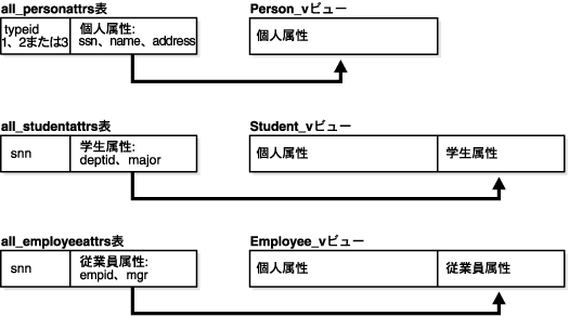

垂直モデル
垂直モデルの場合、階層内のそれぞれのビューと対応する物理表が存在しますが、物理表に格納されるのは、対応するサブタイプに固有の属性のみです。
図6-4 オブジェクト・ビュー階層の垂直記憶域モデル
図6-4の説明
「図6-4 オブジェクト・ビュー階層の垂直記憶域モデル」の説明
例6-20では、表を作成してから、対応するビューを作成します。
例6-20 表およびビューの垂直モデルの作成
CREATE TABLE all_personattrs
( typeid NUMBER,
  ssn NUMBER,
  name VARCHAR2(30),
CREATE TABLE all_studentattrs
( ssn NUMBER,
  deptid NUMBER,
CREATE TABLE all_employeeattrs
( ssn NUMBER,
  empid NUMBER,
  mgr VARCHAR2(30));
  FROM all_personattrs
  WHERE typeid = 1;
  AS
  SELECT x.ssn, x.name, x.address, y.deptid, y.major
  FROM all_personattrs x, all_studentattrs y
  WHERE x.typeid = 2 AND x.ssn = y.ssn;
CREATE OR REPLACE VIEW Employee_v OF employee_typ UNDER Person_v
  AS
  SELECT x.ssn, x.name, x.address, y.empid, y.mgr
  FROM all_personattrs x, all_employeeattrs y
  WHERE x.typeid = 3 AND x.ssn = y.ssn;
垂直モデルでは、SELECT * FROM root_viewのような問合せが効率的に処理されます。また、個々の属性に索引を付けたり、属性に一意制約を付けることができます。ただし、型のインスタンスを再作成するには、それぞれのレベルについて、階層のルートから型を削除するオブジェクト識別子(OID)の結合を実行する必要があります。
