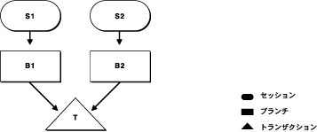

図8-1では、あるアプリケーションの密結合ブランチを説明します。S1とS2がセッション、B1とB2がブランチ、Tがトランザクションです。2つのブランチのXIDが同じトランザクションで操作されているので、同じgtridを共有します。ただし、これらは別々のブランチなので、異なるbqualを持ちます。
図8-1 複数の密結合ブランチ
図8-1の説明は次にあります
「図8-1 複数の密結合ブランチ」の説明

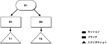

図8-2では、異なるブランチでの単一セッションの操作を説明します。これらは異なるグローバル・トランザクションを表すため、XIDのgtridコンポーネントが異なります。
図8-2 複数のブランチで動作するセッション
図8-2の説明は次にあります
「図8-2 複数のブランチで動作するセッション」の説明
