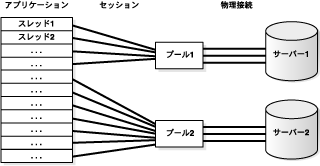

複数の接続プール
複数の接続プールの拡張概念は、異なるデータベース接続に適用できます。複数の接続プールは、異なる優先度がユーザーに割り当てられている場合にも使用できます。接続プーリングを使用すると、異なるレベルのサービス保証を実装できます。
次の図はOCI接続プーリングを示しています。
図9-1 OCI接続プーリング
図9-1の説明は次にあります
「図9-1 OCI接続プーリング」の説明

データベース常駐接続プーリング
データベース常駐接続プーリング(DRCP)は、アプリケーションがデータベース接続を取得し、この接続で比較的短い時間動作してから接続を解放する一般的なWebアプリケーションの使用シナリオに対し、データベース・サーバーの接続プールを提供します。DRCPがプールする専用サーバーは、サーバー・フォアグラウンドおよび結合済データベース・セッションと同等であり、以後プール・サーバーと呼びます。DRCPは、中間層プロセスのスレッド間で接続を共有する中間層接続プールを補充します。さらに、DRCPは同一の中間層ホスト上の中間層プロセス間、さらに中間層ホスト間でもデータベース接続の共有を可能にします。これにより、多数のクライアント接続をサポートするために必要となる主要なデータベース・リソースが大幅に削減されるため、データベース層のメモリー・フットプリントが削減され、中間層およびデータベース層の両方の拡張性が向上します。すぐに使用可能なサーバーのプールが提供されていると、クライアント接続の作成および分割にかかるコストを削減できるというメリットもあります。
DRCPは、中間層接続プーリングを実行できないマルチプロセス・シングル・スレッド・アプリケーション・サーバー(PHP/Apacheなど)を含むアーキテクチャに特に関係しています。データベースは、DRCPによる何万という同時接続に合せて拡張できます。
プール・サーバー・モデルは、デフォルトでOracleへの接続に使用される専用モデルに密接に沿っています。このモデルでは、サーバーが短期のトランザクションの実行にのみ必要である場合に、接続ごとに1つのサーバーを専用的に使用するためのオーバーヘッドが不要になります。DRCPでは、接続でプール・サーバーを取得した後、自発的に放棄することにより、他の類似した接続で使用できるようにします。プール・サーバーが接続で取得されると、解放されてプールに戻るまで、原則的にはその接続の専用サーバーに変換されます。データベース常駐接続プールから接続を取得したクライアントは、接続ブローカと呼ばれるOracleバックグラウンドに接続します。接続ブローカはプール機能を実装し、クライアント・プロセスからのインバウンド接続間でプール・サーバーを多重化します。

接続プーリングまたはセッション・プーリングの使用/不使用の判断
データベース・セッションを中間層スレッドで再利用できず(つまり、ステートフルのとき)、バックエンドのサーバー・プロセスの数によってはデータベースでスケール上の問題が発生する可能性がある場合は、OCI接続プーリングを使用します。
データベース・セッションを中間層スレッドで再利用でき(つまり、ステートレスのとき)、バックエンドのサーバー・プロセスの数によってはデータベースでスケール上の問題が発生する可能性がある場合は、OCIセッション・プーリングを使用します。
データベース・セッションを中間層スレッドで再利用できず(つまり、ステートフルのとき)、バックエンドのサーバー・プロセスの数がデータベースでスケール上の問題が発生するほど大きくない場合は、プーリングのメカニズムを使用する必要はありません。
注意:
プーリング以外のセッション/接続を使用すると、すべての中間層ユーザー要求に対してデータベース・セッション/接続を分割し、再作成することになります。これにより、データベース側でスケール上の重大な問題が発生し、要求を履行するまでの待機時間が非常に長くなる可能性があります。そのため、データベース・セッションがステートフルであるかステートレスであるかに基づいて、プーリング手法の1つを中間層アプリケーションに採用することをお薦めします。
接続プーリングではプール要素は接続であり、セッション・プーリングではプール要素はセッションとなります。
プールと同様に、スレッドがデータベースでの作業を終了し、リソースが解放されるまでは、プーリングされたリソースはある一定期間、アプリケーション・スレッドによってロックされます。使用期間中は、リソースは他のスレッドでは使用できません。したがって、アプリケーション開発者は、比較的短期のタスクで効率的に作用するプーリングの種類に注意する必要があります。たとえば、アプリケーションが長期の実行トランザクションで実行されている場合は、プーリングされたリソースを他のアプリケーションと長期間共有しないため、リソースが激減する可能性があります。このため、プーリングは短期のタスクで使用し、プールのサイズは必要なトランザクションの並列性を維持できる大きさに保つ必要があります。
また、次の点にも注意してください。
  1. OCI接続プール
    1. データベースへの接続はプーリングされます。ユーザーによって、セッションは作成および破棄されます。データベースに対する各コールにより、プールから使用できる適切な接続が取り出されます。
    2. アプリケーションは、データベースに対する少数の物理的接続で複数のセッションを多重化します。ユーザーは、プール構成をチューニングして必要な並列性を達成できます。
    3. アプリケーション・セッションの有効期間は、キャッシュされたプール接続の有効期間とは関係がありません。
  2. OCIセッション・プール
    セッションおよび接続はOCIによってプーリングされます。このアプリケーションはプールからセッションを取得し、セッションをプールに戻して解放します。

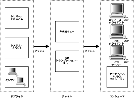

OCIでのパブリッシュ・サブスクライブの通知
パブリッシュ・サブスクライブの通知機能により、OCIアプリケーションでは、クライアント通知の直接受信、通知を送信できる電子メール・アドレスの登録、通知を送信できるHTTP URLの登録、あるいは通知に対してコールされるPL/SQLプロシージャの登録を行うことができます。図9-2「パブリッシュ・サブスクライブのモデル」は、そのプロセスを示しています。
図9-2 パブリッシュ・サブスクライブのモデル
図9-2の説明は次にあります
「図9-2 公開サブスクライブのモデル」の説明
OCIアプリケーションでは次の処理を行います。
前述のすべての場合において、OCIアプリケーションでの通知の直接受信、事前に指定された電子メール・アドレスへの通知の送信、事前に定義されたHTTP URLへの通知の送信、または通知の結果として、事前に指定したデータベースPL/SQLプロシージャのコールが可能です。
登録されたクライアントは、イベントが発生した時、または明示的なAQエンキューにあるとき、非同期に通知を受け取ります。クライアントは、データベースに接続する必要はありません。

登録する方法には、次の2通りがあります。
  • 直接データベースに登録します。この方法は単純で、登録は即時に有効になります。
  • オープン登録します。データベースが登録要求を受け取るLDAPを使用して登録します。この方法は、クライアントがデータベースに接続できない場合(データベースの停止中にクライアントがデータベースのオープン・イベントに登録する場合)、またはクライアントが複数のデータベース内の同じイベントまたは複数のイベントに一度に登録する場合に役立ちます。
次の項では、これらの登録方法について説明します。
データベースへのパブリッシュ・サブスクライブの直接登録

パブリッシュ・サブスクライブの直接登録の例
この例では、システム・イベント、クライアント通知およびアドバンスト・キューイングが連動して、パブリッシュ・サブスクライブ通知を実装する方法を示します。
次のPL/SQLコードでは、ユーザー・スキーマpubsub環境で公開サブスクライブ・メカニズムをサポートするために必要なすべてのオブジェクトを作成します。このコードでは、エージェントsnoopが、ログイン・イベント時にパブリッシュされるメッセージをサブスクライブします。ユーザーpubsubには、アドバンスト・キューイング機能を使用するためにAQ_ADMINISTRATOR_ROLEおよびAQ_USER_ROLEの権限が必要です。 システム・イベントのトリガーを有効にするには、初期化パラメータ_SYSTEM_TRIG_ENABLEDをTRUE(デフォルト)に設定する必要があります。 pubsubとして接続してから、次のコードを実行します。
