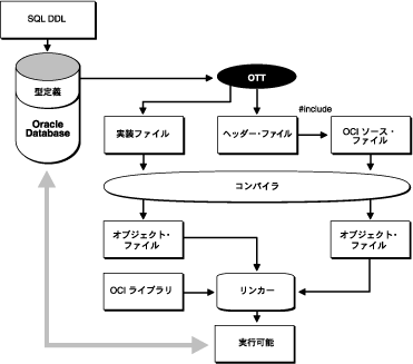

Object Type Translatorの使用方法
Object Type Translator(OTT)は、オブジェクト型と名前付きコレクション型のデータベース定義を、OCIアプリケーションに組み込むことができるC構造体宣言に変換します。
OTTを明示的に起動し、データベース型をC表現に変換する必要があります。
ほとんどのオペレーティング・システムでは、コマンドラインからOTTを起動します。intypeファイルを入力として取得し、outtypeファイル、1つ以上のCのヘッダー・ファイルおよびオプションの実装ファイルを生成します。OTTを起動するコマンドの例を次に示します。
ott userid=scott intype=demoin.typ outtype=demoout.typ code=c hfile=demo.h\
    initfile=demov.c
このコマンドで、OTTをユーザー名'scott'でデータベースに接続します。 パスワードの入力を求められます。
実装ファイル(demov.c)には、変換済のユーザー定義型の情報を含む型バージョン表を初期化する関数を格納します。

OCIアプリケーションでのOTTの使用方法
OTTで生成したCヘッダー・ファイルと実装ファイルは、Oracleサーバー内のオブジェクトにアクセスするOCIアプリケーションで使用できます。ヘッダー・ファイルは、#include文でOCIコードに取り込みます。
OCIアプリケーションでは、ヘッダー・ファイルを組み込んだ後、ホスト言語形式のオブジェクト・データにアクセスし、操作できます。
図15-1「OCIアプリケーションでのOTTの使用方法」は、最も単純なアプリケーションのOCIでOTTを使用する場合のステップを示しています。
  1. SQLを使用してデータベースに型定義を作成します。
  2. OTTで、オブジェクト型と名前付きコレクション型のC表現を含むヘッダー・ファイルを生成します。INITFILEオプションで命名された実装ファイルも生成します。
  3. アプリケーションを記述します。OCIアプリケーションでユーザーが記述したコードで、INITFUNC関数を宣言してコールします。
  4. ヘッダー・ファイルをOCIソース・コード・ファイルにインクルードします。
  5. OTTで生成された実装ファイルを含めて、OCIアプリケーションがコンパイルされ、OCIライブラリにリンクされます。
  6. OCI実行可能ファイルをOracleサーバーに対して実行します。
図15-1 OCIアプリケーションでのOTTの使用方法
図15-1の説明は次にあります
「図15-1 OCIアプリケーションでのOTTの使用方法」の説明
