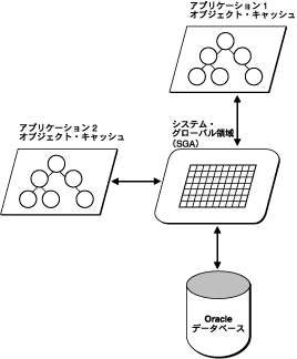

同じサーバーに対して稼働中の各アプリケーション・プロセスには、図14-1「オブジェクト・キャッシュ」で示すような専用のオブジェクト・キャッシュがあります。
図14-1 オブジェクト・キャッシュ
図14-1の説明は次にあります
「図14-1 オブジェクト・キャッシュ」の説明
オブジェクト・キャッシュは、メモリーに現在あるオブジェクトの追跡、そのオブジェクトへの参照のメンテナンス、自動オブジェクト・スワッピングの管理、オブジェクトのメタ属性の追跡を行います。

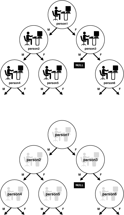

これでperson_t型のインスタンスをこの型指定表に格納できます。person_tの各インスタンスには、同じ表に格納される他の2つのオブジェクトへの参照が含まれています。NULL参照は、親に関する情報がないことを表します。
オブジェクト・グラフは、オブジェクト・インスタンス間のREFリンクを視覚的に表現したものです。たとえば、次のページの図14-2「person_tインスタンスのオブジェクト・グラフ」に、1オブジェクトから別のオブジェクトへのリンクを示すperson_tインスタンスのオブジェクト・グラフを示します。円はオブジェクトを表し、矢印は他のオブジェクトへの参照を表しています。
図14-2 person_tインスタンスのオブジェクト・グラフ
図14-2の説明は次にあります
「図14-2 person_tインスタンスのオブジェクト・グラフ」の説明
この場合、各オブジェクトは、同一オブジェクトの他の2つのインスタンスへのリンクを持ちます。これ以外のケースも考えられます。オブジェクトがその他のオブジェクト型へのリンクを持つ場合もあります。その他の型のグラフも可能です。たとえば、オブジェクトの集合をリンク・リストとして実装する場合は、オブジェクト・グラフを単純な連鎖とみなすことができます。この場合、各オブジェクトは、リンク・リストの前にあるオブジェクトまたは次にあるオブジェクト(あるいはその両方)を参照します。
この章の前半で説明した方法を使用して、person_tインスタンスへの参照を取り出し、次にそのインスタンスを確保できます。OCIには、1つのオブジェクトから別のオブジェクトへ参照をたどることでオブジェクト・グラフを横断できる機能があります。
たとえば、アプリケーションで前述のグラフのperson1インスタンスをフェッチし、pers_1として確保するとします。確保されると、アプリケーションでは、person1のmotherインスタンスにアクセスし、2回目のPINオペレーションでpers_2に確保することができます。
