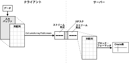

ダイレクト・パス・ロード・インタフェースを使用すると、OCIアプリケーションからOracleデータベース・サーバーのダイレクト・パス・ロード・エンジンにアクセスし、Oracle SQL*Loaderユーティリティの関数を実行できます。この機能によって、データを外部ファイルから表またはパーティション表のパーティションのいずれかにロードできます。
図13-1「ダイレクト・パス・ロード」では、この章のテーマを紹介しています。
図13-1 ダイレクト・パス・ロード
図13-1の説明は次にあります
「図13-1 ダイレクト・パス・ロード」の説明
OCIダイレクト・パス・ロード・インタフェースには、複数行のデータが含まれたダイレクト・パス・ストリームをロードすることによって複数の行をロードする機能があります。
