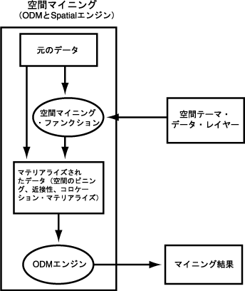

空間データのマイニングを実行するには、テーマ・レイヤーを使用して、一連の空間データに対する空間条件および関係をマテリアライズします。各レイヤーには、公園やレクリエーション施設、デモグラフィックな収入データなど、特定の種類の空間データに関するデータ(特定の「テーマ」を持つデータ)が含まれています。空間のマテリアライズは、データ・マイニングを実行する前の前処理手順として実行するか、または空間マイニングの中間手順として実行できます(図8-1を参照)。
図8-1では、次のことに注意してください。
空間データおよび非空間データを含む元のデータが、マテリアライズされたデータを生成するために処理されます。
元のデータ内の空間データが、マテリアライズされたデータを生成するために空間マイニング・ファンクションによって処理されます。この処理には、空間のビニング、近接性、コロケーション・マテリアライズなどの操作が含まれます。
ODMエンジンが、マテリアライズされたデータ(空間および非空間)を処理して、マイニング結果を生成します。
