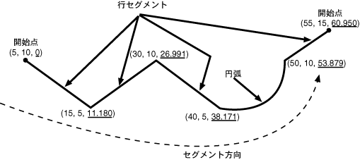

形状点は、LRSセグメント作成時に指定される点で、メジャー情報が割り当てられます。Oracle Spatialでは、線セグメントは開始点および終了点で表され、円弧は3つの点(開始点、中間点および終了点)で表されます。形状点として3つの点を指定する必要がありますが、この3つの点にメジャー情報を格納する場合は、形状点としてその他の点を指定することもできます(たとえば、高速道路の直線部分の中間にある出口などです)。
形状点は、セグメント方向(たとえば、回転やカーブなど)を示す場合やメジャー情報が格納さる対象点を識別する場合に使用できます。
形状点は、LRSの距離標または参照標とは直接関連しませんが、内部的な参照点として使用されます。形状点のメジャー情報は、SDO_LRS.DEFINE_GEOM_SEGMENTプロシージャ(第25章を参照)を使用したLRSセグメントの定義時に自動的に移入されます。

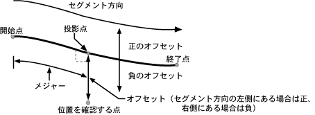

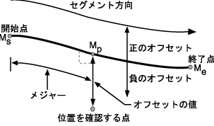

7.1.5 オフセット
ジオメトリ・セグメント上の点のオフセットとは、点とジオメトリ・セグメント間の垂直距離です。 点がセグメント方向の左側にある場合、オフセット値は正、右側にある場合は負です。 また、点がジオメトリ・セグメント上にある場合、オフセットは0(ゼロ)です。
オフセットの測定単位は、ジオメトリ・セグメントに関連付けられた座標系の測定単位と同じです。測地データの場合、デフォルトの測定単位はmです。
図7-2に、点がメジャーおよびオフセット情報とともにジオメトリ・セグメント上にどのように位置付けられるかを示します。オフセットをメジャーとともに割り当てることによって、ジオメトリ・セグメント上の点のみでなく、ジオメトリ・セグメントに垂直な点を位置付けることも可能です。

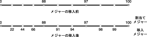

7.1.6 メジャーの移入

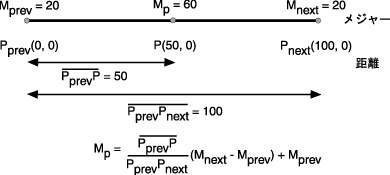

ジオメトリ・セグメントにまだ割り当てられていないメジャーがある場合、距離分布に基づいて自動的に移入されます。これは、不明なメジャー(Oracle SpatialではNULL)を持つジオメトリ・セグメントに対するLRS処理の前に行われます。ジオメトリ・セグメントにLRS処理を行うと、ジオメトリ・セグメントに関連付けられたメジャー情報が戻されます。ジオメトリ・セグメント上の点のメジャーは、前後のメジャーまたは位置間の線形マッピング関係に基づいて取得できます。詳細は、図7-3および図7-4を参照してください。
図7-3 メジャー、距離およびそのマッピングの関係
図7-3の説明が続きます。
図7-3「メジャー、距離およびそのマッピングの関係」の説明
図7-4 ジオメトリ・セグメントのメジャーの移入
図7-4の説明が続きます。
図7-4「ジオメトリ・セグメントのメジャーの移入」の説明
メジャーは、割り当てられたメジャーの間で均等に配置されます。ただし、ジオメトリ・セグメント上の対象点に対して割り当てられるメジャーは、均等でなくてもかまいません。これによって、エラーの蓄積や不正確なデータ・ソースの問題を排除できます。
また、割り当てられたメジャーは、実際の距離を反映する必要はなく(たとえば、見積り運転時間を反映できます)、メジャーの有効範囲内の有効な値を使用できます。図7-5に、割り当てられたメジャーの値が不均等で、距離が様々な場合のメジャーの移入の例を示します。

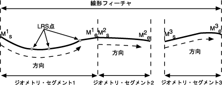

線形フィーチャは、線形セグメントの論理セットとして処理できる空間オブジェクトです。輸送アプリケーションにおける高速道路や、公共事業アプリケーションにおける流通ルートなどが、線形フィーチャの例です。線形フィーチャ、ジオメトリ・セグメントおよびLRS点の関係を、図7-6に示します。この図では、1つの線形フィーチャが3つのジオメトリ・セグメントで構成され、3つのLRS点は最初のセグメントに示されています。
図7-6 線形フィーチャ、ジオメトリ・セグメントおよびLRS点
図7-6の説明が続きます。
図7-6「線形フィーチャ、ジオメトリ・セグメントおよびLRS点」の説明

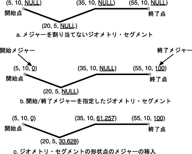

新しいメジャー次元を追加すると、ジオメトリ・セグメントやLRS点などのメジャー情報を持つジオメトリを表現することができます。図7-7に、3つの線セグメントを持つジオメトリ・セグメントの作成例を示します。
図7-7 ジオメトリ・セグメントの作成
図7-7の説明が続きます。
図7-7「ジオメトリ・セグメントの作成」の説明
図7-7では、ジオメトリ・セグメントは次のように定義されています(メジャー値には、下線が付いています)。
SDO_GEOMETRY(3302, NULL, NULL,
     SDO_ELEM_INFO_ARRAY(1,2,1),
     SDO_ORDINATE_ARRAY(5,10,0, 20,5,NULL, 35,10,NULL, 55,10,100))
ジオメトリ・セグメントが定義されると、既存のジオメトリ・セグメントから開始および終了メジャーが定義または導出される必要があります。ジオメトリ・セグメント上にあるすべての形状点に、符号なしのメジャーがある場合は、自動的に移入されます。
LRSファンクションで使用されるすべての点ジオメトリのSDO_GTYPEは3301になります。

7.5.1 ジオメトリ・セグメントの定義
メジャー情報付きのジオメトリ・セグメントを作成するには、次の2つの方法があります。
  • ジオメトリ・セグメントを作成し、メジャーを明示的に割り当てます。
  • ジオメトリ・セグメントに、開始点と終了点および他のメジャーを付けて、昇順または降順に定義します。ジオメトリ・セグメント内に不明な(割り当てられていない)メジャー(NULL値)を持つ形状点メジャーは、それらの位置および距離分布に従って自動的に移入されます。
図7-8に、ジオメトリ・セグメントを定義する方法を示します。
図7-8 ジオメトリ・セグメントの定義
図7-8の説明が続きます。
図7-8「ジオメトリ・セグメントの定義」の説明
LRS処理を進める前に、LRSセグメントを定義する(または、LRSセグメントがすでに存在している)必要があります。指定されたメジャーからの位置を求めるために、開始、終了および他の割り当てられたメジャーが存在する必要があります。メジャー値が割り当てられない場合は、中間の形状点のメジャー情報が自動的に移入されます。

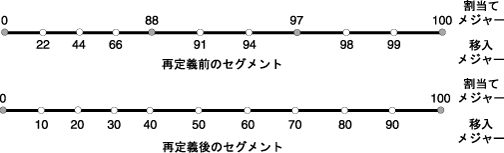

ジオメトリ・セグメントを再定義し、開始点と終了点の間で、すべての形状点の既存のメジャーを、自動計算されたメジャーに置き換えることができます。セグメントの再定義は、明示的に指定された1つ以上のメジャーにエラーが発生した場合や、メジャーを均等に割り当てなおす場合に有効です。
図7-9に、既存(以前)の指定されたメジャー値が均等ではないセグメントの再定義を示します。
図7-9 ジオメトリ・セグメントの再定義
図7-9の説明が続きます。
図7-9「ジオメトリ・セグメントの再定義」の説明
図7-9に示す再定義後のセグメントでは、移入メジャーは、セグメントに沿って一定間隔になっています。

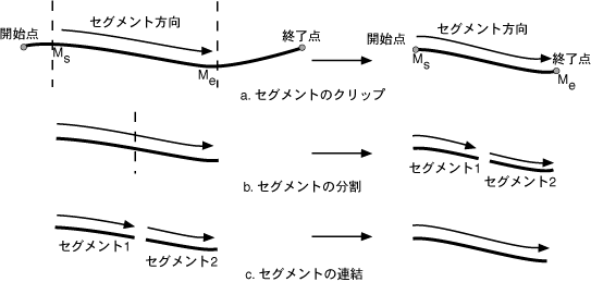

7.5.3 ジオメトリ・セグメントのクリップ
ジオメトリ・セグメントをクリップして(図7-10のaを参照)、既存のジオメトリ・セグメントから新しいジオメトリ・セグメントを作成できます。
図7-10 ジオメトリ・セグメントのクリップ、分割および連結
図7-10の説明が続きます。
図7-10「ジオメトリ・セグメントのクリップ、分割および連結」の説明
図7-10のaでは、セグメントがより大きいセグメントの一部から作成されます。新しいセグメントは独自の開始点および終了点を持ち、方向は元の大きいセグメントと同じです。
7.5.4 ジオメトリ・セグメントの分割
ジオメトリ・セグメントを分割して、2つの新しいジオメトリ・セグメントを作成できます(図7-10のbを参照)。新しい各セグメントの方向は、元のセグメントと同じです。
注意:
図7-10以降のいくつかの図にあるセグメント間の切れ目は、セグメントの分割や連結を示しています。それぞれの切れ目は、セグメントが2つあることを強調しています。ただし、2つのセグメント(図7-10のbおよびcのセグメント1およびセグメント2)は、実際には続いています。 セグメントが続いているかどうかを判断するには、許容差(1.5.5項を参照)を考慮します。
7.5.5 ジオメトリ・セグメントの連結
2つのジオメトリ・セグメントを連結して、1つの新しいジオメトリ・セグメントを作成できます(図7-10のcを参照)。図7-10のcに示すジオメトリ・セグメントは続いていますが、空間的に続いていなくてもかまいません。(セグメントが空間的に続いていない場合、連結された結果は複数線ストリングになります。)2つ目のジオメトリ・セグメントのメジャーが移動するため、1つ目のセグメントの終了メジャーは、2つ目のセグメントの開始メジャーと同じになります。連結の結果のセグメントの方向は、元の2つのジオメトリと同じになります。

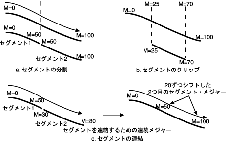

図7-10のクリップ、分割および連結処理でのメジャーの割当てを、図7-11に示します。メジャー情報およびセグメント方向は、一貫性が保持されます。処理の完了時に、自動的にメジャー情報とセグメントが割り当てられます。
図7-11 ジオメトリ・セグメント処理でのメジャーの割当て
図7-11の説明が続きます。
図7-11「ジオメトリ・セグメント処理でのメジャーの割当て」の説明

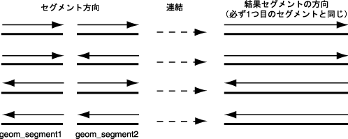

図7-12に示すとおり、連結の結果できるジオメトリ・セグメントの方向は、必ず1つ目のセグメント(SDO_LRS.CONCATENATE_GEOM_SEGMENTSファンクションへのコールのgeom_segment1)の方向です。
図7-12 連結時のセグメント方向
図7-12の説明が続きます。
図7-12「連結時のセグメント方向」の説明

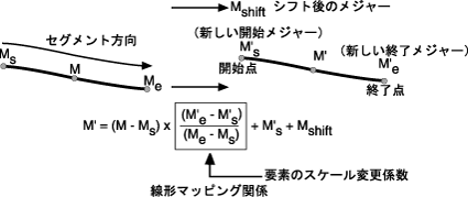

ジオメトリ・セグメントに対して線形スケール変更処理を実行すると、新しいジオメトリ・セグメントを作成できます。図7-13に、ジオメトリ・セグメントのスケール変更におけるマッピング関係を示します。
図7-13 ジオメトリ・セグメントのスケール変更
図7-13の説明が続きます。
図7-13「ジオメトリ・セグメントのスケール変更」の説明
通常、ジオメトリ・セグメントのスケール変更には、新しく作成したジオメトリ・セグメントのメジャーの再配置が含まれます。ただし、スケール変更係数が負の場合、メジャーがジオメトリ・セグメント方向(形状点の順序によって定義される)に増加するように、形状点の順序を逆にする必要があります。
スケール変更処理は、次の処理を任意に組み合せて実行できます。
  • メジャー情報の変換(シフト)(たとえば、M'sおよびM'eを取得するために、MsおよびMeに同じ値を追加するなど)
  • メジャー情報の反転(M's = Me、M'e = MsおよびMshift = 0にするなど)
  • メジャー情報の簡単なスケール変更(Mshift = 0にするなど)
これらの処理の例については、第25章のSDO_LRS.SCALE_GEOM_SEGMENT、SDO_LRS.TRANSLATE_MEASURE、SDO_LRS.REVERSE_GEOMETRYおよびSDO_LRS.REDEFINE_GEOM_SEGMENTサブプログラムの「使用上の注意」および「例」を参照してください。

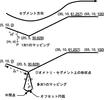

ジオメトリ・セグメント上の特定のメジャーには、必ず一意の位置があります。オフセットが与えられたときに、メジャーによって表現された点がジオメトリ・セグメントの形状点上にある場合、あいまいさが発生します(図7-16を参照)。
図7-16 オフセットで発生する位置参照のあいまいさ
図7-16の説明が続きます。
図7-16「オフセットで発生する位置参照のあいまいさ」の説明
図7-16に示すとおり、ジオメトリ・セグメント上の形状点のオフセット円弧は、すべての点が形状点から等しい最短距離にある円弧です。この結果、オフセット円弧上のすべての点は、メジャーとオフセットの同じ組合せで表されます。この1対多のマッピング問題を解決するために、オフセット円弧の中間点が戻されます。

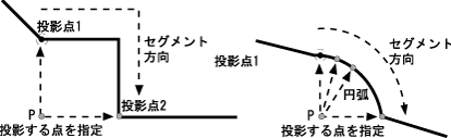

7.5.9 ジオメトリ・セグメント上の点の投影
ジオメトリ・セグメントに対応する点の投影点を検索できます。投影する点は、セグメント上にあってもセグメント外にあってもかまいません。点がセグメント上にある場合は、点およびその投影点は同じです。
投影は、図7-15に示す点の位置確認の逆の処理です。点の位置確認と同様に、形状点のオフセット円弧上のすべての点が同じ投影点(形状点)、メジャーおよびオフセットを持ちます(図7-16を参照)。点に対して複数の投影点がある場合、開始点から最初の点が戻されます(図7-17の図の投影点1)。

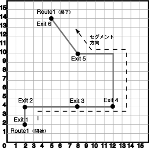

図7-20の道路を使用して説明します。
図7-20 LRSの例: 高速道路
図7-20の説明が続きます。
図7-20「LRSの例: 高速道路」の説明
図7-20に示す、高速道路(Route 1)は点(2,2)から始まり、点(5,14)で終わります。また、6つの出入り口地点があります(Exit 1からExit 6)。グラフの単位は1メジャー単位を表し、開始点から終了点までのメジャーは27です(Exit 5からExit 6のセグメントは、辺が3:4:5の直角三角形の斜辺)。

-- Create a table for routes (highways).
CREATE TABLE lrs_routes (
  route_id  NUMBER PRIMARY KEY,
  route_name  VARCHAR2(32),
  route_geometry  SDO_GEOMETRY);
-- Populate table with just one route for this example.
INSERT INTO lrs_routes VALUES(
  1,
  'Route1',
  SDO_GEOMETRY(
    3302,  -- line string, 3 dimensions: X,Y,M
    NULL,
    NULL,
    SDO_ELEM_INFO_ARRAY(1,2,1), -- one line string, straight segments
    SDO_ORDINATE_ARRAY(
      2,2,0,   -- Start point - Exit1; 0 is measure from start.
      2,4,2,   -- Exit2; 2 is measure from start.
      8,4,8,   -- Exit3; 8 is measure from start.
      12,4,12,  -- Exit4; 12 is measure from start.
      12,10,NULL,  -- Not an exit; measure automatically calculated and filled.
      8,10,22,  -- Exit5; 22 is measure from start.
      5,14,27)  -- End point (Exit6); 27 is measure from start.

-- Split Route1 into two segments.
SDO_LRS.SPLIT_GEOM_SEGMENT(line_string,dim_array,5,result_geom_1,result_geom_2);
-- Concatenate the segments that were just split.
result_geom_3 := SDO_LRS.CONCATENATE_GEOM_SEGMENTS(result_geom_1, dim_array, result_geom_2, dim_array);

-- Redefine geometric segment to "convert" miles to kilometers
DECLARE
geom_segment SDO_GEOMETRY;
dim_array SDO_DIM_ARRAY;
BEGIN
SELECT a.route_geometry into geom_segment FROM lrs_routes a
  WHERE a.route_name = 'Route1';
SELECT m.diminfo into dim_array from
  user_sdo_geom_metadata m
  WHERE m.table_name = 'LRS_ROUTES' AND m.column_name = 'ROUTE_GEOMETRY';
-- "Convert" mile measures to kilometers (27 * 1.609 = 43.443).
SDO_LRS.REDEFINE_GEOM_SEGMENT (geom_segment,
  dim_array,
  0, -- Zero starting measure: LRS segment starts at start of route.
  43.443); -- End of LRS segment. 27 miles = 43.443 kilometers.
-- Update and insert geometries into table, to display later.
UPDATE lrs_routes a SET a.route_geometry = geom_segment
   WHERE a.route_id = 1;
END;/
-- Display the redefined segment, with all measures "converted."
SELECT a.route_geometry FROM lrs_routes a WHERE a.route_id = 1;

-- Point (9,3,NULL) is off the road; should return (9,4,9).
SELECT  SDO_LRS.PROJECT_PT(route_geometry,
  SDO_GEOMETRY(3301, NULL, NULL,
     SDO_ELEM_INFO_ARRAY(1, 1, 1),
     SDO_ORDINATE_ARRAY(9, 3, NULL)) )
  FROM lrs_routes WHERE route_id = 1;

-- Locate the point on Route1 at measure 9, offset 0.
SELECT  SDO_LRS.LOCATE_PT(route_geometry, 9, 0)

  3    SDO_GEOMETRY(3301, NULL, NULL,
  4    SDO_ELEM_INFO_ARRAY(1, 1, 1),
  5    SDO_ORDINATE_ARRAY(9, 3, NULL)) ),
  6   m.diminfo )
  7   FROM lrs_routes a, user_sdo_geom_metadata m
  8   WHERE m.table_name = 'LRS_ROUTES' AND m.column_name = 'ROUTE_GEOMETRY'
  9      AND a.route_id = 1;
SDO_LRS.GET_MEASURE(SDO_LRS.PROJECT_PT(A.ROUTE_GEOMETRY,M.DIMINFO,SDO_GEOM
                                                                               9
SQL> -- Is point (9,3,NULL) a valid LRS point? (Should return TRUE.)
SQL> SELECT  SDO_LRS.VALID_LRS_PT(
  2    SDO_GEOMETRY(3301, NULL, NULL,
  3    SDO_ELEM_INFO_ARRAY(1, 1, 1),
  4    SDO_ORDINATE_ARRAY(9, 3, NULL)),
  5    m.diminfo)
  6    FROM lrs_routes a, user_sdo_geom_metadata m
  7    WHERE m.table_name = 'LRS_ROUTES' AND m.column_name = 'ROUTE_GEOMETRY'
  8    AND a.route_id = 1;
SDO_LRS.VALID_LRS_PT(SDO_GEOMETRY(3301,NULL,NULL,SDO_ELEM_INFO_ARRAY
TRUE
SQL> -- Locate the point on Route1 at measure 9, offset 0.
SQL> SELECT  SDO_LRS.LOCATE_PT(route_geometry, 9, 0)
  2    FROM lrs_routes WHERE route_id = 1;
SDO_LRS.LOCATE_PT(ROUTE_GEOMETRY,9,0)(SDO_GTYPE, SDO_SRID, SDO_POINT(X, Y, Z), S
SDO_GEOMETRY(3301, NULL, NULL, SDO_ELEM_INFO_ARRAY(1, 1, 1), SDO_ORDINATE_ARRAY(
9, 4, 9))
