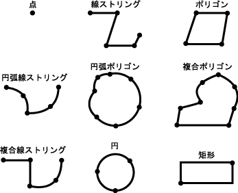

ジオメトリは、直線セグメントまたは円弧を結合した頂点を順番につなげたものです。ジオメトリの意味は、その型によって決定されます。Spatialは、いくつかの基本タイプ、および2次元を含む、次のタイプの集合で構成されるジオメトリをサポートしています。
点および点クラスタ
線ストリング
N点ポリゴン
円弧線ストリング(すべての円弧は円の一部として生成されます。)
円弧ポリゴン
複合ポリゴン
複合線ストリング
円
最適化された矩形
2次元の点は、XとYの2つの座標値(経度および緯度である場合が多い)で構成される要素です。線ストリングは、線セグメントを定義する2点のペアの、1つ以上の集合で構成されます。ポリゴンは、閉じた輪を形成するように連結された複数の線ストリングで構成されます。ここではポリゴンの領域が暗黙的に指定されます。たとえば、点で建物の位置を、線ストリングで道路または飛行経路を、多角形で都道府県、都市、区画地域または都市の街区を表現できます。
自己交差する線ストリングはサポートされますが、自己交差するポリゴンはサポートされません。自己交差する線ストリングは、ポリゴンを形成しません。自己交差する線ストリングでは、領域が暗黙的に指定されません。
図1-1に、ジオメトリ・タイプを示します。

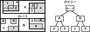

空間Rツリー索引では、最大4次元の空間データの索引付けが可能です。Rツリー索引は、図1-3に示すとおり、ジオメトリを囲む最小の矩形(最小境界矩形(MBR))によって各ジオメトリを近似させます。
ジオメトリのレイヤーでは、Rツリー索引は、図1-4に示すとおり、レイヤー内のジオメトリのMBRに対する階層索引で構成されています。
次に、図1-4について説明します。
1 から9 は、レイヤー内のジオメトリです。
a、b、c およびd は、Rツリー索引のリーフ・ノードで、ジオメトリへのポインタとともにジオメトリの最小境界矩形を含みます。たとえば、a にはジオメトリ1 および2 のMBRが含まれ、b にはジオメトリ3 および4 のMBRが含まれます。
A にはa およびb のMBRが含まれ、B にはc およびd のMBRが含まれます。
ルートには、A およびB のMBR(図に示す領域全体)が含まれます。
このRツリー索引は、空間索引表(2.9項に示すUSER_SDO_INDEX_METADATAビューのSDO_INDEX_TABLE)に格納されます。また、Rツリー索引は、順序オブジェクト(USER_SDO_INDEX_METADATAビューのSDO_RTREE_SEQ_NAME)の管理も行い、索引に対する同時ユーザーによる同時更新が可能になります。

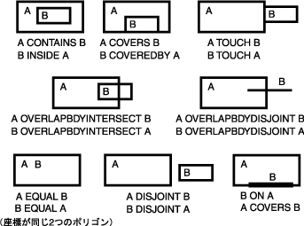

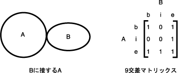

SDO_RELATE演算子は、点、線およびポリゴンのバイナリ位相関係を分類する、9交差モデルを実装します。各空間オブジェクトには、内部、境界および外部があります。境界は、内部と外部を分ける点または線で構成されます。単一線ストリングの境界は、その終了点で構成されています。ただし、終了点が重なる(同じ点である)場合、その線ストリングには境界が存在しません。複数線ストリングの境界は、それを構成する各線ストリングの終了点です。ただし、終了点が重なる場合、奇数回重なる終了点のみが境界になります。ポリゴンの境界は、ポリゴンの周囲を描く線です。内部はオブジェクト内にあり、境界上にはない点で構成され、外部はオブジェクト内にはない点で構成されます。
オブジェクトAには3つの構成要素(境界Ab、内部Aiおよび外部Ae)があり、どのようなオブジェクトの組合せにも、それらの構成要素間には、9つの相互作用の可能性があります。構成要素の組合せには、空(0)または空ではない(1)セットの交差があります。2つのジオメトリ間で相互作用するセットは、交差する構成要素の組合せを指定する9交差マトリックスによって表現されます。図1-5に、互いに接している2つのポリゴンの9交差マトリックスを示します。このマトリックスによって、行優先形式(行を主にした順序で、ビット列を表記する形式)「101001111」に生成された、次のビット・マスクが得られます。
Max Egenhofer博士(Maine州立大学)およびその仲間による研究で発見された一部の位相関係には、彼らに関係のある名前が付けられています。Spatialでは、次の名前を使用します。
OVERLAPBDYDISJOINT: 1つのオブジェクトの内部が他のオブジェクトの境界および内部と交差するが、その2つの境界は交差しない。この関係は、たとえば、1本の線がポリゴンの外側から始まり、ポリゴンの内側で終わる場合に発生します。
COVERS: 1つのオブジェクトの内部が、完全にもう1つのオブジェクトの内部または境界に含まれ、その2つのオブジェクトの境界が交差する。
ON: 1つのオブジェクトの内部および境界が、もう1つのオブジェクトの境界上にある(また、第1オブジェクトが第2オブジェクトで覆われている)。この関係は、たとえば、1本の線がポリゴンの境界上にある場合に発生します。
図1-6に、これらの位相関係を示します。

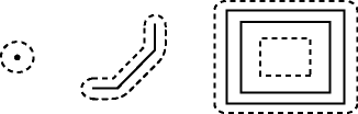

SDO_WITHIN_DISTANCE演算子では、2つの空間オブジェクトAおよびBが、互いに指定された距離内にあるかどうかが判断されます。この演算子は、まず、参照オブジェクトの周りに距離バッファDbを構成します。その後、AとDbが結合していないことを確認します。オブジェクトの距離バッファは、そのオブジェクトから指定距離内にあるすべての点で構成されます。図1-7に、点、線およびポリゴンの距離バッファを示します。
次に、図1-7に示す点、線およびポリゴンのジオメトリについて説明します。
破線は、距離バッファを表します。オブジェクトの角の近くで、どのようにバッファが丸められるかに注意してください。
右のジオメトリは、穴のあるポリゴンです。大きい矩形はポリゴンの外部の輪で、小さい矩形はポリゴンの内部の輪(穴)です。大きい矩形の外側の破線は外部の輪に対するバッファで、小さい矩形の内側の破線は内部の輪に対するバッファです。

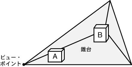

最も単純なソリッドの種類は、サイコロや積み木のような立方形として表現できます。複雑なソリッドとして錐台があります。これは(3面以上の)大きなピラミッドを底面と平行な平面で切り取って形作ったピラミッドです。錐台は、空間演算子の問合せウィンドウとしてのみ使用できます。錐台および立方体は、通常、ソリッド・タイプのSDO_GEOMETRYオブジェクトとしてモデル化されます。図1-9に、ビュー・ポイントからの距離が異なる2つの空間オブジェクトを含む問合せウィンドウとしての錐台を示します。
点群(点の巨大な集合体)を使用して、ソリッド・ジオメトリおよび表面ジオメトリの形状または構造をモデル化することもできます。点群データを使用するほとんどのアプリケーションには、位置に基づく問合せと、位置および可視性の両方に基づく問合せ(可視性問合せ)という2種類の空間問合せのいずれかが含まれます。
点群データを使用するアプリケーションのほとんどは、ビュー・ポイントからの距離に基づいてオブジェクトを取得することで、データ転送の最小化を図ります。たとえば、図1-9では、オブジェクトBはオブジェクトAよりもビュー・ポイントから離れています。したがって、アプリケーションは、オブジェクトAを細部まで(高解像度で)取得し、オブジェクトBを大まかに(低解像度で)取得する可能性があります。ほとんどの場合、ビュー・ポイントからの距離が遠くなるほど、オブジェクトの数は著しく増加します。また、離れているオブジェクトが近くにあるオブジェクトより低解像度で取得されると、問合せによって戻されるバイト数およびオブジェクトのレンダリング時間は飛躍的に短縮されます。
