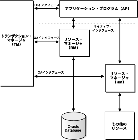

X/Open DTP
X/Open Distributed Transaction Processing(DTP)アーキテクチャは、複数のアプリケーション・プログラム(AP)が複数の異なるリソース・マネージャ(RM)から提供されるリソースを共有できるようにするための、標準のアーキテクチャまたはインタフェースを定義しています。APとRM間の作業を調整し、グローバル・トランザクションを実現します。
Oracle XAライブラリは、X/Openソフトウェア・アーキテクチャのXAインタフェース仕様に準拠しています。Oracle XAライブラリは外部インタフェースであり、Oracleのクライアント側トランザクション・マネージャ(TM)以外のクライアント側TMがグローバル・トランザクションを調整可能にすることで分散トランザクションにOracle Database以外のRMを組み込めるようにします。たとえば、クライアント・アプリケーションでは、Oracle DatabaseトランザクションとNTFSファイル・システム内のトランザクションを1つのグローバル・トランザクションとして管理できます。
図15-1に、X/Open DTPモデルの例を示します。
図15-1 DTPモデルの例
DTPモデルの例
「図15-1 DTPモデルの例」の説明

DTP用語
リソース・マネージャ(RM)
リソース・マネージャは、障害発生後に通常の状態に戻すことができる共有かつリカバリ可能なリソースを制御します。たとえば、リレーショナル・データベース、トランザクション・キューおよびトランザクション・ファイル・システムなどです。Oracle DatabaseはRMであり、障害発生後にREDOログおよびロールバック・セグメントを使用して一貫性のある状態に復帰します。
分散トランザクション
分散トランザクションは、複数の分散リソースに対する更新を伴い、分散RM間で「すべてまたはなし」のセマンティクスを必要とするクライアント・トランザクションであり、グローバル・トランザクションとも呼ばれます。
ブランチ
ブランチは、1つのRMに含まれる1つの作業単位です。複数のブランチが1つのグローバル・トランザクションを構成します。Oracle Databaseの場合、各ブランチはデータベース・サーバー内のローカル・トランザクションにマップします。
トランザクション・マネージャ(TM)
トランザクション・マネージャは、トランザクション境界を指定するためのAPIを提供し、コミットおよびリカバリを管理します。TMでは、分散RM間で「すべてまたはなし」のセマンティクスを提供する2フェーズ・コミット・エンジンが実装されます。
外部TMとは、Oracle Databaseの外部に常駐する中間層コンポーネントです。通常、データベースには固有の内部TMがあります。業界標準に準拠したTMを使用することで、Oracle Databaseは単一のトランザクション内で他の異機種間RMと共存できます。
トランザクション処理モニター(TPM)
TMは、通常、TPMベンダーが提供します。TPMは、トランザクション要求を発行するクライアント・プロセスとその要求を処理するバックエンド・サーバー間の要求フローを調整します。TPMは、基本的にネットワーク上に分散されているアプリケーション・サーバーやRMなどのように、様々な種類のバックエンド・プロセスに対してサービスを要求するトランザクションを調整します。
TPMは、分散トランザクションを完了するために必要なコミットまたはロールバックを同期化します。TPMのTM部分が、分散コミットおよび分散ロールバックの発生するタイミングを制御します。このため、分散APでTPMを利用する場合、TPMのTM部分が2フェーズ・コミット・プロトコルを制御します。RMを使用して、TMはこのタスクを実行します。
TMは分散コミットまたはロールバックを制御するため、XAインタフェースを介してOracle Database(または他のRM)と直接通信する必要があります。TMは、トランザクション内のすべてのRMに関する情報に基づいて、「Oracle XAライブラリ・サブルーチン」で説明するOracle XAライブラリ・サブルーチンを使用してOracle Databaseにトランザクションの処理方法を指示します。
2フェーズ・コミット・プロトコル
Oracle XAライブラリ・インタフェースは、2フェーズ・コミット・プロトコルに従います。各イベントの順序は次のとおりです。
  1. 準備フェーズでは、TMは各RMに対して、トランザクションの任意の部分をコミットできるように要求します。これが可能な場合は、RMは準備ができた状態を記録し、TMに肯定的に応答します。可能でない場合は、RMはすべての作業をロールバックし、TMに否定的に応答し、そのトランザクションに関する情報を消去します。プロトコルによって、アプリケーションまたはRMは、準備フェーズが完了する前にトランザクションを一方的にロールバックできます。
  2. フェーズ2では、TMはコミット決定を記録し、トランザクションに参加しているすべてのRMに対してコミットまたはロールバックを発行します。TMは、すべてのRMがフェーズ1に対して肯定的に応答した場合にのみ、RMのコミットを発行できます。
アプリケーション・プログラム(AP)
アプリケーション・プログラムは、トランザクション境界を定義し、トランザクションを構成するアクションを指定します。たとえば、APはプリコンパイラでもOCIプログラムでもかまいません。APは、RMのネイティブ・インタフェース(たとえばSQL)を使用して、RMのリソースを操作します。
TXインタフェース
アプリケーション・プログラムは、TMを介し、TXと呼ばれるインタフェースを使用してすべてのトランザクション制御操作を開始および完了します。APがXAインタフェースを直接使用することはありません。APが中間層で分岐するブランチを認識することはありません。アプリケーション・スレッドがブランチの作業を明示的に結合、休止、一時停止および再開するかわりに、トランザクション処理モニターのTM部分がAPのためにグローバル・トランザクションのブランチを管理します。最終的に、APはTMをコールしてすべてをコミットするか、または何もコミットしません。
