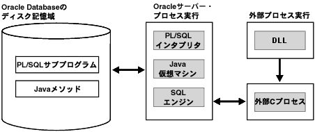

最も重要なことは、パフォーマンスの観点では、サーバーのアドレス空間内で実行されるのはPL/SQLおよびJavaメソッドのみであるということです。C/C++メソッドは外部プロシージャとしてディスパッチされ、サーバー・システム上で実行されますが、これはデータベース・サーバーのアドレス空間外です。Pro*COBOLおよびPro*C/C++はプリコンパイラであり、Visual BasicはCで実装されているOCIを介してOracle Databaseにアクセスします。
以上のすべての要因を考慮すると、アプリケーションを複数の言語で実装する必要がある場合が多数発生する可能性があることがわかります。たとえば、サーバーのアドレス空間内で実行されるJavaの登場によって、既存のJavaアプリケーションをデータベース内にインポートし、PL/SQLおよびSQLからJava関数をコールしてこのテクノロジを利用するという方法も可能になります。
PL/SQL外部プロシージャにより、Cプロシージャ・コールをPL/SQLの本体として作成できます。このようなCプロシージャは、PL/SQLからは直接、またSQLからはPL/SQLプロシージャ・コールを介してコールできます。データベースでは、コール仕様というインタフェースが提供されています。コール仕様を使用すると、他の言語から外部プロシージャをコールできます。このサービスは、SQL、PL/SQL、CおよびJava間の相互通信用に設計されていますが、このような言語をコールできる基本言語ならどの言語からでもアクセスできます。たとえば、JavaまたはC以外の言語で作成したプロシージャでも、Cからコール可能なプロシージャであれば、SQLまたはPL/SQLからでも使用できます。候補となるC++プロシージャがある場合は、そのプロシージャでC++のextern "C"文を使用してそのプロシージャをCからコールできるようにします。
したがって、複数の異なる言語の強みおよび機能をプログラム環境に関係なく利用できます。固有の制約を持つ1つの言語に制限する必要はありません。外部プロシージャの使用によって、特定の目的に特定の言語をデプロイできるため、再利用性およびモジュール性が向上します。

図14-1 Oracle Databaseと外部プロシージャ
「図14-1 Oracle Databaseと外部プロシージャ」の説明
