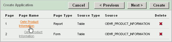

      ページ上部のリストに、新しい2つのページが表示されます。各ページに同じページ名が付いていることに注意してください。次に、ページ名をわかりやすい名前に編集します。
  6. ページ1の名前を編集するには、次のステップを実行します。
    1. 図6-1に示すように、ページ上部にあるページ1の横の「OEHR_PRODUCT_INFORMATION」をクリックします。
      図6-1 「アプリケーションの作成」ウィザードの「ページ名」
      図6-1の説明が続きます。
      「図6-1 「アプリケーションの作成」ウィザードの「ページ名」」の説明
    2. 「ページ名」で、既存のテキストをProduct Reportに置き換えます。
    3. 「変更の適用」をクリックします。

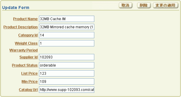

  3. 特定の製品の横にある「編集」アイコンをクリックします。図6-3に示すとおり、更新フォームが表示されます。
    図6-3 更新フォーム
    図6-3の説明が続きます。
    「図6-3 更新フォーム」の説明

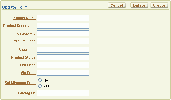

    図6-5に示すとおり、更新されたフォームが表示されます。「Warranty Period」フィールドは表示されなくなり、新しく「Set Minimum Price」ラジオ・グループが表示されています。
    図6-5 「Set Minimum Price」ラジオ・グループ付きの更新フォーム
    図6-5の説明が続きます。
    「図6-5 「Set Minimum Price」ラジオ・グループ付きの更新フォーム」の説明

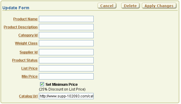

      STATIC: <b> Set Minimum Price</b><br/> (25% Discount on List Price);Y
  7. ページの上部の「変更の適用」をクリックします。
ページの実行
ページを実行するには、右上にある「ページの実行」アイコンをクリックします。図6-6に示すとおり、更新されたフォームが表示されます。新しく追加された「Set Minimum Price」チェック・ボックスを確認してください。
図6-6 「Set Minimum Price」チェック・ボックス付きの更新フォーム
図6-6の説明が続きます。
「図6-6 「Set Minimum Price」チェック・ボックス付きの更新フォーム」の説明

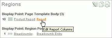

  3. 図6-7に示すように、「リージョン」で、「レポート」リンクをクリックします。
    図6-7 「レポート」リンク
    図6-7の説明が続きます。
    「図6-7 「レポート」リンク」の説明
    「レポート属性」ページが表示されます。このページを使用して、レポート・レイアウトを詳細に制御することができます。最初に、表示する列の数を変更します。

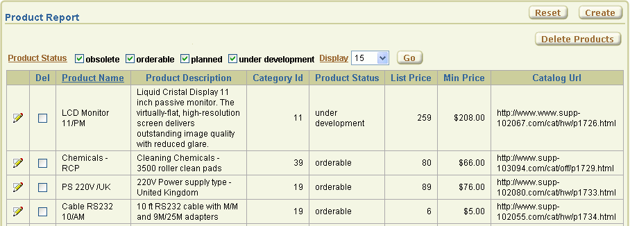

  7. 右上にある「ページの実行」アイコンをクリックします。「Product Status」チェック・ボックスはページ上部に表示されています。

    SELECT
    "product_id",
    apex_item.checkbox(1,product_id) del,
    "product_name",
    "product_description",
    "category_id",
    "weight_class",
    "warranty_period",
    "supplier_id",
    "product_status",
    "list_price",
    "min_price",
    "catalog_url"
    FROM   "oehr_product_information"
    WHERE  instr(':'||:p1_report_search||':',product_status)> 0
    APEX_ITEMは、特定のアイテムを動的に生成する場合に使用可能なOracle Application Expressで提供されるパッケージです。前述の例で、p_idxに渡される値は1であることに注意してください。後で、チェック・ボックスの値を参照するには、グローバル変数APEX_APPLICATION.G_F01を使用します。

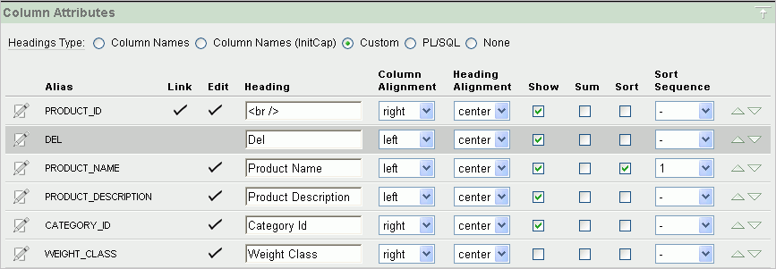

    Oracle Application Expressによって、列リストの最後に自動的に新しい行が追加されます。次に、DEL列を移動する必要があります。
  5. ページ上部までスクロールして「レポート属性」タブを選択します。
  6. 「列属性」で、DEL列を検索します。
  7. DEL列がPRODUCT_IDのすぐ下になるまで、右側の上矢印をクリックします。(図6-8を参照。)
    図6-8 「レポート列属性」ページ
    図6-8の説明が続きます。
    「図6-8 「レポート列属性」ページ」の説明

  7. ページを実行します。
    図6-9に示されるように、「Delete Products」ボタンはレポートの上部に表示されることに注意してください。レポートから製品を削除するには、「Del」チェック・ボックスを選択して「Delete Products」をクリックします。
    図6-9 「Delete Products」チェック・ボックス付きの「Product Report」
    図6-9の説明が続きます。
    「図6-9 「Delete Products」チェック・ボックス付きの「Product Report」」の説明
