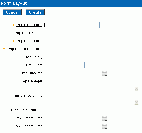

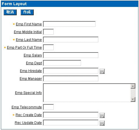

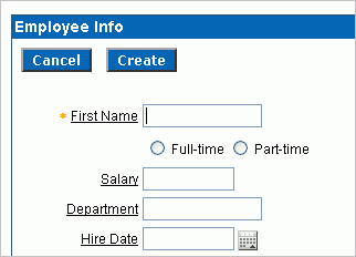

図5-4に示すとおり、新しいフォームが表示されます。 フォームには、選択リスト、テキスト領域、表示専用アイテムなどで構成される従業員基本情報の詳細が表示されます。
図5-4 従業員情報フォーム
図5-4の説明が続きます。
「図5-4 従業員情報フォーム」の説明
主キー列はシステムで生成されることが前提であるため、デフォルトでは、主キーは表示されません。実際、主キーはページに含まれていますが、非表示アイテムとして処理されます。
ページには、行ごとに1つのアイテムがデフォルトで設定され、それらのアイテムの左にラベルが表示されます。アイテム・ラベルは、先頭が大文字で、アンダースコア(_)が空白に置き換えられた列名にデフォルトで設定されます。このデフォルトの動作は、表のユーザー・インタフェースのデフォルト値を構成して変更できます。
参照:
『Oracle Database Application Expressユーザーズ・ガイド』の「ユーザー・インタフェースのデフォルト値の管理」
また、日付列に基づくアイテムは、日付ピッカーが含まれるようにデフォルトで設定されます。さらに、「Emp Special Info」アイテムは、ベース列のサイズのため、テキスト領域として作成されます。 このアイテム・タイプは、入力テキストの折返しを行うことができるため、大きいテキスト・アイテム用に選択することをお薦めします。

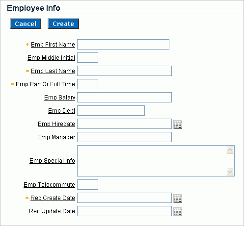

  5. 「テンプレート」で、「枠線なしリージョン」を選択します。
  6. ページの上部の「変更の適用」をクリックします。
  7. ページ定義で、右上の「ページの実行」アイコンをクリックします。

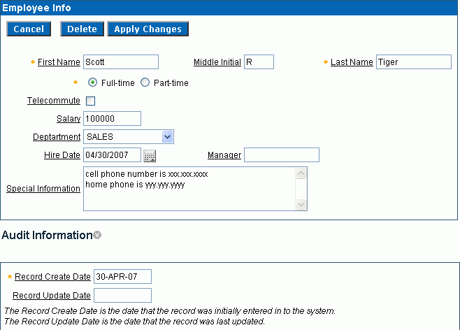

    図5-5に示すとおり、フォームが表示されます。
    図5-5 新しい表示ポイントおよびテンプレートでの従業員情報フォーム
    図5-5の説明が続きます。
    「図5-5 新しい表示ポイントおよびテンプレートでの従業員情報フォーム」の説明
フォームの外観が変わりました。フォーム・タイトルは白地に黒字で表示され、タイトルの下には罫線があります。また、フォームの周囲の境界線がなくなりました。

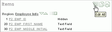

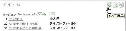

  2. 「アイテム」で、「すべて編集」アイコンをクリックします。
    図5-6に示すとおり、「すべて編集」アイコンは、鉛筆が付いた小さいグリッドに似ています。
    図5-6 「すべて編集」アイコン
    図5-6の説明が続きます。
    「図5-6 「すべて編集」アイコン」の説明
    「ページ・アイテム」サマリー・ページが表示されます。

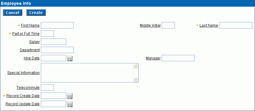

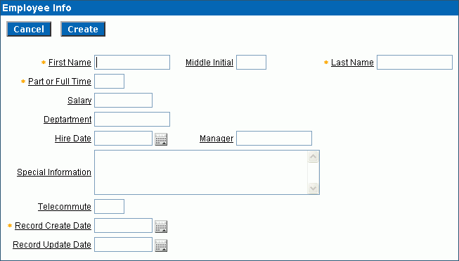

      図5-7 「プロンプト」、「新しい行」および「幅」属性を編集した後の従業員情報フォーム
      図5-7の説明が続きます。
      「図5-7 「プロンプト」、「新しい行」および「幅」属性を編集した後の従業員情報フォーム」の説明
    図5-7に示すとおり、「Special Information」アイテムの幅のために、一部のアイテムが右側に移動していることに注意してください。Oracle Application Expressでは、リージョンが表としてレイアウトされ、各列の幅はその列のアイテムの最大表示幅によって決定されます。

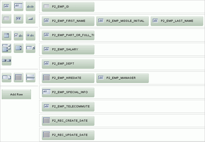

「ドラッグ・アンド・ドロップ・レイアウト」ページを使用して、対話形式で、特定のリージョンのアイテムの並替え、選択アイテム属性の変更、新しいアイテムの作成または既存アイテムの削除ができます。 この演習では、2つのアイテムを並べ替えます。
「HTML表の停止および開始」アイテムを追加するには、次のステップを実行します。
  1. 「開発者」ツールバーで「ページの編集2」をクリックします。
  2. 「アイテム」で、図5-8に示すとおり、「ドラッグ・アンド・ドロップ」アイコンをクリックします。
    図5-8 「ドラッグ・アンド・ドロップ」アイコン
    図5-8の説明が続きます。
    「図5-8 「ドラッグ・アンド・ドロップ」アイコン」の説明

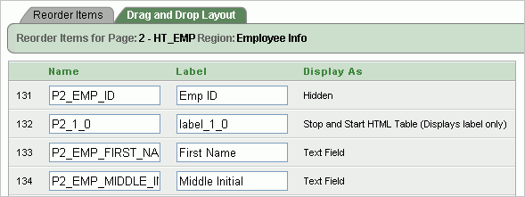

    「ドラッグ・アンド・ドロップ・レイアウト」ページが表示されます。 このページは、左側の「アイテム」パレットおよび右側の「レイアウト」リージョンに分かれています。
    図5-9 「ドラッグ・アンド・ドロップ・レイアウト」ページ
    図5-9の説明が続きます。
    「図5-9 「ドラッグ・アンド・ドロップ・レイアウト」ページ」の説明
  3. 「アイテム」パレットで、「表の停止および開始」アイコンを選択して、P2_EMP_IDアイテムを含む行の後ろにドロップします。
    1. 「アイテム」パレットのアイコンにマウスを移動し、「表の停止および開始」を検索します。 アイテム・タイプにカーソルを移動すると、ツールチップが表示されます。
      図5-10 「表の停止および開始」アイテム・タイプ
      図5-10の説明が続きます。
      「図5-10 「表の停止および開始」アイテム・タイプ」の説明
    2. 「表の停止および開始」アイコンをクリックして、P2_EMP_IDの下にドラッグします。
    3. 「次へ」をクリックします。
      レポートが表示されます。 P2_EMP_IDの下に新しい「HTML表の停止および開始」が表示されることに注意してください。
      図5-11 更新された「ドラッグ・アンド・ドロップ・レイアウト」ページ
      図5-11の説明が続きます。
      「図5-11 更新された「ドラッグ・アンド・ドロップ・レイアウト」ページ」の説明
  4. 「変更の適用」をクリックします。

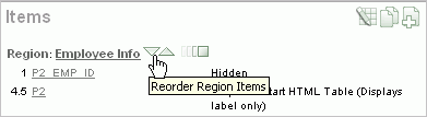

  1. 「アイテム」で、「リージョン・アイテムの順序変更」アイコンをクリックします。
    図5-12に示すとおり、「リージョン・アイテムの順序変更」アイコンは、薄緑色の下/上矢印に似ています。
    図5-12 「リージョン・アイテムの順序変更」アイコン
    図5-12の説明が続きます。
    「図5-12 「リージョン・アイテムの順序変更」アイコン」の説明
    「リージョン・アイテムの順序変更」ページは、別のウィンドウに表示されます。
    ページ上のアイテムは表の中に配置されます。 アイテムの位置は、「新しい行」、「新規フィールド」、「列スパン」および「ラベルの位置合せ」の各属性の値を選択することにより編集できます。 アイテムを表示する順序を変更するには、右端の列にある上/下矢印をクリックします。また、各アイテムがグラフィカルにどのように表示されるのかは、ページ下部に表示されます。
  2. 「Special Information」で、「列スパン」を3に変更して「変更の適用」をクリックします。

  2. 「アイテム」で、「すべて編集」アイコンをクリックします。「すべて編集」アイコンは、鉛筆が付いた小さいグリッドに似ています。

    図5-14に、実行中のページでこれらのアイテムがどのように表示されるかを示します。
    図5-14 「監査情報」リージョン
    図5-14の説明が続きます。
    「図5-14 「監査情報」リージョン」の説明
「リージョンを表示/非表示」へのリージョン・テンプレートの変更
「リージョンを表示/非表示」テンプレートによって、ユーザーは、プラス記号(+)をクリックしてリージョンのコンテンツを表示したり、マイナス記号(-)をクリックしてコンテンツを非表示にすることができます。ユーザーは、リージョン・テンプレートを「リージョンを表示/非表示」に変更して、「監査情報」リージョンを表示するかどうかを決定できます。
リージョン・テンプレートを「リージョンを表示/非表示」に変更するには、次のステップを実行します。
  1. ページ2のページ定義に移動します。
  2. 「リージョン」で、「監査情報」をクリックします。
  3. 「ユーザー・インタフェース」で、「テンプレート」リストから「リージョンを非表示と表示」を選択します。
  4. 「変更の適用」をクリックします。
  5. 右上にある「ページの実行」アイコンをクリックします。
    図5-15に、表示/非表示リージョンとしての「監査情報」の表示方法を示します。 リージョン・タイトルの右にあるアイコンをクリックすると、リージョンを非表示にできます。
    図5-15 表示/非表示リージョンとしての「監査情報」
    図5-15の説明が続きます。
    「図5-15 表示/非表示リージョンとしての「監査情報」リージョン」の説明

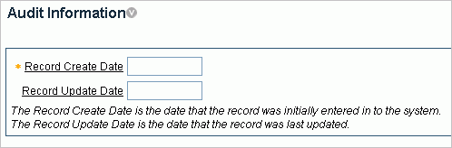

リージョンのヘッダーおよびフッターの追加
リージョンには、ヘッダーおよびフッターを含めることができます。通常、ヘッダーおよびフッターには、リージョンの上部または下部のいずれかに表示されるテキストまたはHTMLが含まれます。
リージョン・フッターを追加するには、次のステップを実行します。
  1. ページ2のページ定義に移動します。「開発者」ツールバーで「ページの編集2」をクリックします。
  2. 「リージョン」で、「監査情報」を選択します。
  3. 「ヘッダーおよびフッター」までスクロールします。
  4. 「リージョン・フッター」に、次のように入力します。
    <i>The Record Create Date is the date that the record was initially entered in
    to the system. <br/>The Record Update Date is the date that the
    record was last updated.</i>
  5. 「変更の適用」をクリックします。
  6. 右上にある「ページの実行」アイコンをクリックします。
  7. 図5-16に示すように、2つの日付フィールドと新しいフッター・テキストを表示するには、「監査情報」の横にある矢印をクリックします。
    図5-16 フッター付き「監査情報」リージョン
    図5-16の説明が続きます。
    「図5-16 フッター付き「監査情報」リージョン」の説明
図5-16に示すとおり、フッターのテキストはイタリック体のHTMLタグで囲まれ、埋込み改行を1つ含んでいます。手動で改行を行わない場合、(リージョン・テンプレートの定義に従って)リージョンの幅全体がテキストによって使用されます。

  7. 右上にある「ページの実行」アイコンをクリックします。 図5-18に示すとおり、変更されたフォームが表示されます。
    図5-18 ラジオ・グループに変更された「Full-time」および「Part-time」アイテム
    図5-18の説明が続きます。
    「図5-18 ラジオ・グループに変更された「Full-time」および「Part-time」アイテム」の説明
    「Full-time」および「Part-time」が、1つの列に縦に並ぶラジオ・グループとして表示されていることに注意してください。これらのボタンは、横に並べて表示することができます。

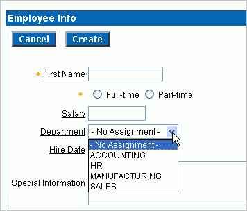

HT_EMP表の作成に使用したDDLでは、「Department」がチェック制約で検証されます。 「Department」は、ラジオ・グループ、選択リストまたはポップアップLOVとして実装できます。
「Department」を選択リストに変更するには、次のステップを実行します。
  2. 「アイテム」で、「P2_EMP_DEPT」を選択します。
  3. 「名前」セクションの「表示形式」リストから、「選択リスト」を選択します。
    選択リストの他の選択肢は、ユーザーを別のページまたは選択した内容に基づくURLにリダイレクトするため、あるいは選択リストで選択した内容に基づいて他の情報を取得する必要がある場合に使用するカレント・ページを送信するためのいずれかの目的で使用されます。
  4. 「LOV」までスクロールします。
  5. 「LOV」で、静的LOVを作成します。次のように指定します。
    1. 「名前付きLOV」で、「名前付きLOVの選択」を選択します。
    2. 「LOV定義」に、次のように入力します。
      STATIC:SALES,ACCOUNTING,MANUFACTURING,HR
    3. 「NULLを表示」で、「はい」を選択します。
    4. 「NULL表示値」に、次のように入力します。
      - No Assignment -
      最後の2つのステップによって、EMP_DEPT列にNULLを含めることができるようになります。選択リストを実装し、NULLを指定できる列を含める場合は、常に、「NULLを表示」を「はい」に設定することをお薦めします。これを行わなかった場合、アイテムは、選択リストの最初のアイテムにデフォルトで設定されます。
  6. ページ上部の「変更の適用」をクリックします。
  7. 「ページの実行」アイコンをクリックします。
    図5-20に示すとおり、更新されたフォームが表示されます。
    図5-20 選択リストに変更された「Department」
    図5-20の説明が続きます。
    「図5-20 選択リストに変更された「Department」」の説明
