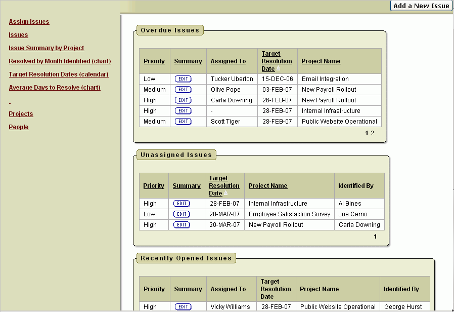

このビジネス例では、MRVL Companyには、会社が利益をあげるためにスケジュールどおりに完了する必要があるいくつかのプロジェクトがあります。プロジェクトが期限内に完了しないと、減収につながります。会社のプロジェクト・リーダーは、手動でノートブックにステータスを記録したり、テキスト文書で問題を編成したり、スプレッドシートを使用して問題を分類するなど、様々な問題追跡方法を使用します。
プロジェクト・リーダーは、ホスティングされたアプリケーションをOracle Application Expressに作成することで、一元的に問題を簡単に記録および追跡できます。この方法によって、プロジェクト・リーダーが必要なデータのみにアクセスし、致命的な問題がに対する処置が行われているかどうかを簡単に管理できるようになります。

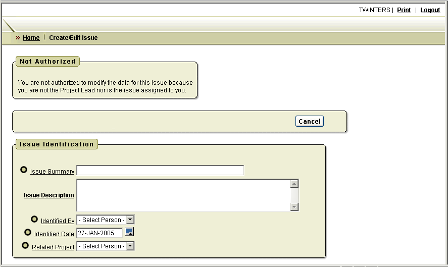

  • 割り当てられた後は、割り当てられたユーザーまたはプロジェクト・リーダーのみがその問題に関するデータを変更できます。

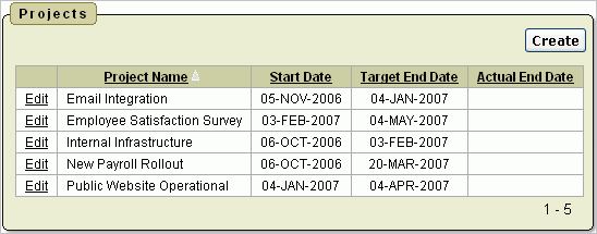

Projects表
各プロジェクトには、プロジェクト名、プロジェクトの開始日、目標とする終了日、実際の終了日の列を含める必要があります。これらの日付列は、未処理の問題がプロジェクト終了日に間に合うかどうかを確認するのに役立ちます。 表14-1に、Projects表に含まれる列を示します。
表14-1 Projects表の詳細
列名 タイプ サイズ NOT NULL? 制約 説明
project_id
integer
該当なし
はい
主キー
数値による各プロジェクトの一意の識別情報です。
トリガーを使用して順序に従って移入されます。
project_name
varchar2
100
はい
一意キー
各プロジェクトの一意の英数字名です。
start_date
date
該当なし
はい
なし
プロジェクト開始日です。
target_end_date
date
該当なし
はい
なし
目標とするプロジェクト終了日です。
actual_end_date
date
該当なし
いいえ
なし
実際の終了日です。

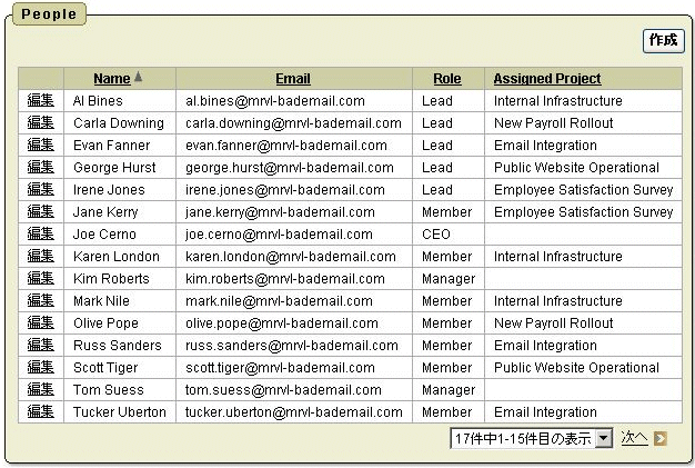

People表
各ユーザーには、定義された名前およびロールがあります。プロジェクト・リーダーおよびチーム・メンバーには、プロジェクトも割り当てられています。カレント・ユーザーに組織内のロールを割り当てる場合は、ユーザー名に電子メール・アドレスを使用します。
表14-2に、People表に含まれる列を示します。
表14-2 People表の詳細
person_id
integer
該当なし
はい
主キー
各ユーザーを識別する数値IDです。
person_name
varchar2
100
はい
一意キー
各ユーザーを識別する一意の名前です。
person_email
varchar2
100
はい
なし
ユーザーの電子メール・アドレスです。
person_role
varchar2
7
はい
チェック制約
各ユーザーに割り当てられたロールです。

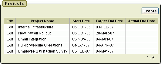

「Projects」データのロード
Projects表にデータをインポートするには、次のステップを実行します。

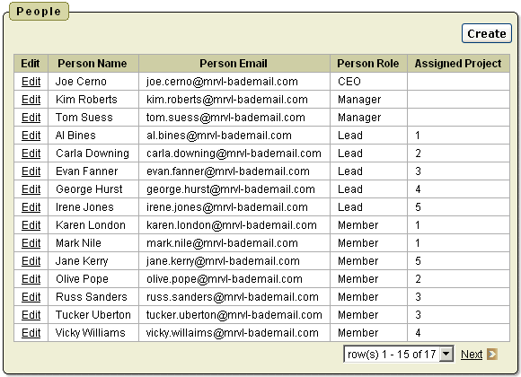

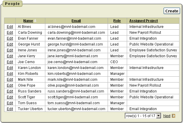

「People」データのロード
Projects表にデータをロードした後、「People」データをロードできます。Projects表の外部キーのため、「People」データは「Projects」データの後にロードする必要があります。SQLワークショップでスクリプトを作成および実行して、People表にデータをロードします。
People表にデータをロードするには、次のステップを実行します。

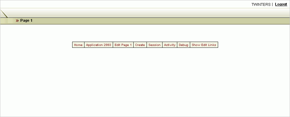

アプリケーションを表示するには、次のステップを実行します。
  1. 「アプリケーション」ホームページの「アプリケーションの実行」アイコンをクリックします。
  2. プロンプトが表示されたら、作業領域のユーザー名およびパスワードを入力して、「ログイン」をクリックします。詳細は、「アプリケーション認証の概要」を参照してください。
    この認証は、新しく作成したアプリケーションのデフォルトのセキュリティの一部です。 図14-1に示すとおり、ホームページが表示されます。
    図14-1 問題追跡アプリケーションのホームページ
    図14-1の説明が続きます。
    「図14-1 問題追跡アプリケーションのホームページ」の説明
    ページにコンテンツはありませんが、「アプリケーションの作成」ウィザードによって次のアイテムが作成されていることに注意してください。
    • ナビゲーション・リンク: ページの右上にナビゲーション・バー・エントリが表示されます。「ログアウト」によって、ユーザーはアプリケーションからログアウトできます。
    • 開発者リンク: ページに「開発者」ツールバーが表示されます。これらのリンクは、開発者としてログインした場合にのみ表示されます。アプリケーションの実行権限のみを持つユーザーには、これらのリンクは表示されません。

図14-2に示すとおり、新しく作成されたレポートにデモ・データが表示されます。
図14-2 「Projects」ページ
図14-2の説明が続きます。
「図14-2 「Projects」ページ」の説明

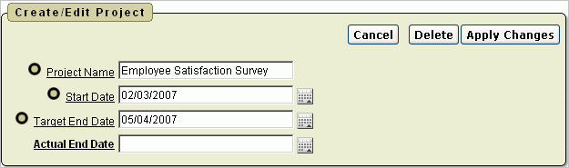

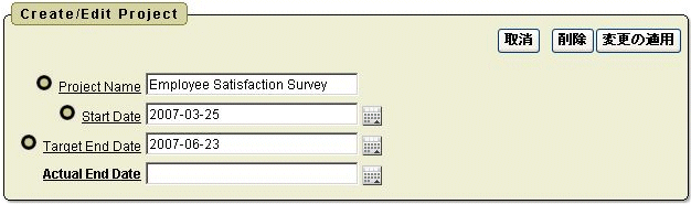

「編集」リンクをクリックして既存の行を表示するか、または「作成」ボタンをクリックして新しいレコードを作成します。 「Employee Satisfaction Survey」の左にある「編集」アイコンをクリックすると、図14-3のようなフォームが表示されます。
図14-3 「Create/Edit Project」フォーム
図14-3の説明が続きます。
「図14-3 「Create/Edit Project」フォーム」の説明
「Projects」レポート・ページの外観の調整
書式マスクを日付に追加して、「Projects」レポート・ページの外観を変更できます。
「Create/Edit Projects」ページで書式マスクを日付に追加するには、次のステップを実行します。
  1. ページ2(「Projects」)のページ定義に移動します。
    1. 「開発者」ツールバーで「アプリケーション」をクリックします。
    2. 「アプリケーション」ホームページで、「2 - Projects」をクリックします。
  2. 「リージョン」で、「Projects」の横にある「レポート」をクリックします。
  3. START_DATEの書式を編集します。
    1. START_DATEの左にある「編集」アイコンをクリックします。
      「列属性」ページが表示されます。
    2. 「列の書式」で、「数値/日付書式」にDD-MON-YYYYと入力します。
  4. TARGET_END_DATEの書式を編集します。
    1. ページの上部にある「次へ」ボタン(>)をクリックして、次のレポート・アイテムに移動します。
      「列属性」ページが表示されます。
  5. ACTUAL_END_DATEの書式を編集します。
      「列属性」ページが表示されます。
  6. 「変更の適用」をクリックします。
    「レポート属性」ページが表示されます。
  7. PROJECT_IDのヘッダー「編集」を削除します。
  8. START_DATE、TARGET_END_DATEおよび ACTUAL_END_DATE列に対して、「列の位置合せ」および「ヘッダーの位置合せ」で、「中央」を選択します。
    次に、ユーザーが列ヘッダーでソートできるようにします。
  9. 列ヘッダーのソートを有効にするには、PROJECT_ID以外のすべての列で、「ソート」を選択します。
  10. PROJECT_NAMEの「ソート順序」で、「1」を選択します。
    これを選択すると、PROJECT_NAMEがデフォルトのソート基準列として指定されます。この機能は、ユーザーの選択によって変更される場合があります。
  11. 「ソート」までスクロールします。「昇順イメージ」および「降順イメージ」で、グレーの矢印を選択します。
  12. 「メッセージ」までスクロールします。「データが見つからなかった場合のメッセージ」に、次のように入力します。
    No Projects found.
  13. ページ上部の「変更の適用」をクリックします。
行った変更を表示するには、ページの右上にある「ページの実行」アイコンをクリックします。
図14-4に示すとおり、「Project Name」列にソート制御が追加されたことと、「Start Date」および「Target End Date」列の日付書式が変更されたことを確認してください。
図14-4 ソート制御が表示された「Projects」ページ
図14-4の説明が続きます。
「図14-4 ソート制御が表示された「Projects」ページ」の説明
「Create/Edit Project」ページの調整
次に、「Project Name」フィールドを拡大し、日付フィールドを縮小するには、「Create/Edit Project」をカスタマイズする必要があります。日付ピッカーのタイプを変更したり、日付書式マスクを追加したり、目標とする終了日および実際の終了日が開始日の後であるかどうかを確認する検証を追加することも必要です。
フィールドの編集
「Project Name」フィールドを拡大し、日付フィールドを縮小するには、次のステップを実行します。
  1. ページ3(「Create/Edit Project」)のページ定義に移動します。
    1. 「開発者」ツールバーで、「アプリケーション」をクリックします。
    2. 「3 - Create/Edit Project」をクリックします。
  2. 「アイテム」で、「すべて編集」アイコンをクリックします。
    「すべて編集」アイコンは、鉛筆が付いた小さいグリッドに似ています。
  3. 右にスクロールし、「幅」列を設定するには、次のステップを実行します。
    1. 「Project Name」に、60と入力します。
    2. 「Start Date」に、12と入力します。
    3. 「Target End Date」に、12と入力します。
    4. 「Target End Date」に、12と入力します。
    5. 「変更の適用」をクリックします。
  4. ページ定義に戻ります。右上にある「ページの編集」アイコンをクリックします。「ページの編集」アイコンは、小さな緑色の紙と鉛筆に似ています。
日付ピッカー・タイプの変更
日付ピッカーのタイプを変更して日付書式マスクを追加するには、次のステップを実行します。
  1. アイテムP3_START_DATEを編集します。
    1. 「アイテム」で、「P3_START_DATE」をクリックします。
    2. 「名前」セクションの「表示形式」リストから、「日付ピッカー(DD-MON-YYYY)」を選択します。
    3. 「変更の適用」をクリックします。
  2. アイテムP3_TARGET_END_DATEを編集します。
    1. 「アイテム」で、「P3_TARGET_END_DATE」を選択します。
    3. 「変更の適用」をクリックします。
  3. アイテムP3_ACTUAL_END_DATEを編集します。
    1. 「アイテム」で、「P3_ACTUAL_END_DATE」を選択します。
    3. 「変更の適用」をクリックします。

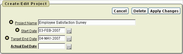

検証の追加
次に、目標とする終了日および実際の終了日が開始日の後であるかどうかを確認する検証を追加します。
検証を追加するには、次のステップを実行します。
  1. 「ページ・プロセス」の「検証」で、「作成」アイコンをクリックします。
  2. 「レベル」で、デフォルトの「アイテム・レベルの検証」を受け入れて「次へ」をクリックします。
  3. 「アイテム」で、「Create/Edit Project: 40. P3_TARGET_END_DATE (Target End Date)」を選択して「次へ」をクリックします。
  4. 「検証方法」で、「PL/SQL」を選択して「次へ」をクリックします。
  5. 作成する検証タイプを指定します。デフォルトの「PL/SQL式」を受け入れて、「次へ」をクリックします。
  6. 「検証名」で、TARGET_AFTER_STARTと入力して「次へ」をクリックします。
  7. 「検証」で、次のステップを実行します。
    1. 「検証」に、次のように入力します。
      to_date(:P3_ACTUAL_END_DATE,'DD-MON-YYYY') >= to_date(:P3_START_DATE,'DD-MON-YYYY')
    2. 「エラー・メッセージ」に、次のように入力します。
      Actual End Date must be same or after Start Date.
    3. 「次へ」をクリックします。
  8. 「条件」で、次のステップを実行します。
    1. 「条件タイプ」で、「式1のアイテムの値がNOT NULL」を選択するか、ショートカット・リンク「アイテムがNOT NULL」をクリックします。
    2. 「式1」に、次のように入力します。
      P3_ACTUAL_END_DATE.
      これを選択すると、ユーザーが実際の終了日を入力した場合にのみこの検証が実行されます。
    3. 「作成」をクリックします。
行った変更を表示するには、ページの右上にある「ページの実行」アイコンをクリックします。 (図14-5を参照。)
図14-5 変更された「Create/Edit Project」
図14-5の説明が続きます。
「図14-5 変更された「Create/Edit Project」」の説明

ページのプレビューを表示するには、「ページの実行」をクリックします。 図14-6に示すとおり、新しく作成されたレポートにデモ・データが表示されます。
図14-6 「People」ページ
図14-6の説明が続きます。
「図14-6 「People」ページ」の説明
ユーザーを追加または編集するためのページのプレビューを表示するには、左端の列の「編集」ボタンをクリックします。
「People」レポート・ページの変更
次に、Projects表への結合が含まれ、ヘッダーが変更されるように問合せを変更して、「People」レポート・ページを変更します。
結合が含まれるようにする問合せの変更
Projects表への結合が含まれるように問合せを変更するには、次のステップを実行します。
  1. ページ4(「People」)のページ定義に移動します。
    1. 実行中のフォームを表示している場合は、「開発者」ツールバーの「アプリケーション」をクリックします。
    2. 「アプリケーション」ホームページで、「4 - People」をクリックします。
  2. 「リージョン」で、「People」をクリックします。
  3. 「ソース」までスクロールします。
  4. 「リージョン・ソース」で、既存の問合せを次と置き換えます。
    SELECT a."PERSON_ID",
           a."PERSON_NAME",
           a."PERSON_EMAIL",
           a."PERSON_ROLE",
           b."PROJECT_NAME"
       FROM "#OWNER#"."HT_PEOPLE" a,
            "#OWNER#"."HT_PROJECTS" b
     WHERE a.assigned_project = b.project_id (+)
    プロジェクトの割当てはオプションであるため、外部結合が必要であることに注意してください。
ヘッダーの変更
ヘッダーを変更するには、次のステップを実行します。
  1. ページ上部の「レポート属性」タブをクリックします。
  2. 「列属性」で、次の列ヘッダーを編集します。
    1. PERSON_IDのヘッダー「編集」を削除します。
    2. PERSON_NAMEのヘッダーをNameに変更します。
    3. PERSON_EMAILのヘッダーをEmailに変更します。
    4. PERSON_ROLEのヘッダーをRoleに変更します。
    5. PROJECT_NAMEのヘッダーをAssigned Projectに変更して、「ヘッダーの位置合せ」で「左」を選択します。
      次に、列ヘッダーのソートを有効にします。
  3. 列ヘッダーのソートを有効にするには、次のステップを実行します。
    1. PERSON_ID以外のすべての列で、「ソート」を選択します。
    2. PERSON_NAMEのソート順序で、「1」を選択します。
      これを選択すると、PERSON_NAMEがデフォルトのソート基準列として指定されます。この機能は、ユーザーの選択によって変更される場合があります。
    3. 「ソート」までスクロールします。「昇順イメージ」および「降順イメージ」で、グレーの矢印を選択します。
  4. 「メッセージ」で、「データが見つからなかった場合のメッセージ」に次のように入力します。
    No people found.
  5. ページの上部の「変更の適用」をクリックします。
ページの実行
行った変更を表示するには、ページの右上にある「ページの実行」アイコンをクリックします。 図14-7に示すとおり、「名前」列にソート制御が追加されていることに注意してください。
図14-7 更新された「People」ページ
図14-7の説明が続きます。
「図14-7 更新された「People」ページ」の説明

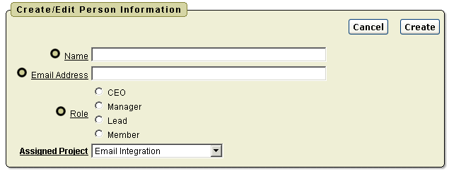

「Create/Edit People」ページの調整
次に、LOVを追加して「Create/Edit People」ページをカスタマイズし、ユーザーが「Role」または「Assigned Project」を簡単に選択できるようにします。
「Projects」のLOVの追加
「Projects」のLOVを追加するには、次のステップを実行します。
  1. ページ5(「Create/Edit Person」)のページ定義に移動します。
    1. フォームを表示している場合は、「開発者」ツールバーの「アプリケーション」をクリックします。
    2. 「アプリケーション」ホームページで、「5 - Create/Edit Person Information」をクリックします。
  2. 「共有コンポーネント」で、「LOV」を検索して「作成」アイコンをクリックします。
  3. 「ソース」で、デフォルトの「最初から」を受け入れて「次へ」をクリックします。
  4. 「名前およびタイプ」で、次のステップを実行します。
    1. 「名前」に、PROJECTSと入力します。
    2. 「タイプ」で、「動的」を選択します。
    3. 「次へ」をクリックします。
  5. 「問合せ」で、既存の文を次と置き換えます。
    SELECT project_name d, project_id v
      FROM ht_projects
     ORDER BY d
  6. 「LOVの作成」をクリックします。
「Roles」のLOVの追加
「Roles」のLOVを追加するには、次のステップを実行します。
  1. 「共有コンポーネント」で、「LOV」を検索して「作成」アイコンをクリックします。
  2. 「ソース」で、デフォルトの「最初から」を受け入れて「次へ」をクリックします。
  3. 「名前およびタイプ」で、次のステップを実行します。
    1. 「名前」に、ROLESと入力します。
    2. 「タイプ」で、「静的」を選択します。
    3. 「次へ」をクリックします。
  4. 表14-4に示す表示値と戻り値の組合せを入力します。
    表14-4 表示値と戻り値の組合せ
    表示値 戻り値
    CEO
    CEO
    Manager
    Manager
    Lead
    Lead
    Member
    Member
  5. 「LOVの作成」をクリックします。
  6. 「LOV」ページで、右上にある「ページの編集」アイコンをクリックします。
表示属性の編集
P5_PERSON_ROLEの表示属性を編集するには、次のステップを実行します。
  1. 「アイテム」で、「P5_PERSON_ROLE」をクリックします。
  2. 「名前」セクションの「表示形式」リストから、「ラジオ・グループ」を選択します。
  3. 「ラベル」までスクロールします。
  4. 「ラベル」をRoleに変更します。
  5. 「要素」で、「フォーム要素オプション属性」に次のように入力します。
    class="instructiontext"
    これによって、各ラジオ・グループ・オプションに関連付けられたテキストがページの他のアイテムと同じサイズになるように指定されます。
  6. 「LOV」までスクロールします。
  7. 「名前付きLOV」リストから「ROLES」を選択します。
  8. 「変更の適用」をクリックします。

  1. 「アイテム」で、「P5_ASSIGNED_PROJECT」をクリックします。
  2. 「名前」セクションの「表示形式」リストから、「選択リスト」を選択します。
  3. 「LOV」までスクロールします。
  4. 「LOV」で、次のステップを実行します。
    1. 「名前付きLOV」リストから「PROJECTS」を選択します。
      次に、基礎となる列が必須とならないように指定します。
    2. 「NULL表示値」に、次のように入力します。
      - None -
  5. 「変更の適用」をクリックします。
フィールドおよびフィールド・ラベルの表示を変更するには、次のステップを実行します。
  1. 「アイテム」で、「すべて編集」アイコンをクリックします。
  2. P5_PERSON_NAMEに対して、次のステップを実行します。
    1. 「プロンプト」に、Nameと入力します。
    2. 「幅」に、60と入力します。
  3. P5_PERSON_EMAILに対して、次のステップを実行します。
    1. 「プロンプト」に、Email Addressと入力します。
    2. 「幅」に、60と入力します。
  4. 「変更の適用」をクリックします。
  5. 右上にある「ページの編集」アイコンをクリックして、ページ5のページ定義に戻ります。

行った変更を表示するには、ページの右上にある「ページの実行」アイコンをクリックします。 図14-8に示すとおり、更新されたフォームが表示されます。
図14-8 更新された「Create/Edit Person Information」フォーム
図14-8の説明が続きます。
「図14-8 更新された「Create/Edit Person Information」フォーム」の説明
レコードをいくつか入力して検証をテストします。プロジェクトを指定してCEOを入力し、次に、プロジェクトを指定せずにリーダーを入力します。いずれの場合も失敗し、定義したエラー・メッセージが表示されます。

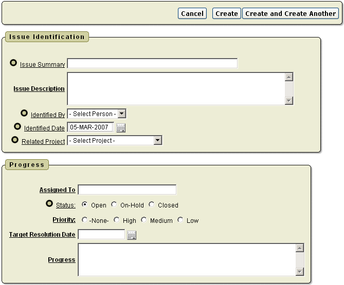

ページの実行

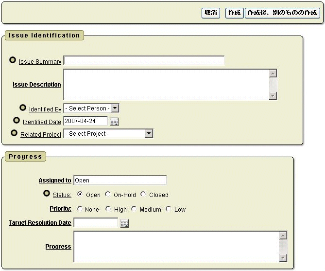

変更を表示するには、「ページの実行」アイコンをクリックします。 図14-9に示すとおり、新しいフォームが表示されます。
図14-9 「Create/Edit Issue」フォーム
図14-9の説明が続きます。
「図14-9 「Create/Edit Issue」フォーム」の説明
作成したブランチによって、P7_PREV_PAGEの値が検索されます。このページは別のページからコールされなかったため、値は設定されていません。次に、これを修正する必要があります。

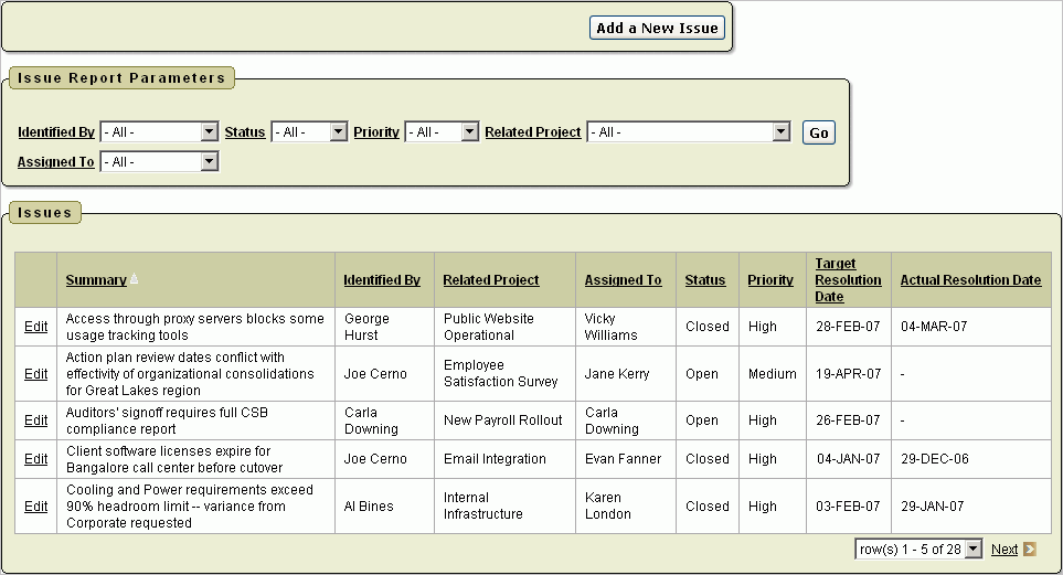

これで、レポートの作成は完了です。「ページの実行」アイコンをクリックします。 図14-10に示すような、更新されたレポートが表示されます。
図14-10 「Issues」レポート
図14-10の説明が続きます。
「図14-10 「Issues」レポート」の説明
レポート・パラメータを変更するには、「Issue Report Parameters」で新しく選択を行って「実行」をクリックします。

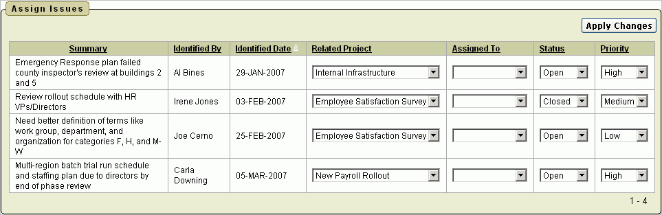

複数の問題の同時割当てをサポートするページの追加
現在、問題を編集して割り当てることができます。次に、ユーザーによる複数の問題の一括割当ておよび「Related Project」、「Status」および「Priority」の変更を可能にする新しいページを追加します。
表形式フォームの作成
複数の問題の割当てをサポートする新しいページを追加するには、次のステップを実行します。
  1. 「アプリケーション」ホームページに移動します。
  2. 「ページの作成」をクリックします。

これで、表形式フォームの作成は完了です。新しいフォームを表示するには、「ページの実行」アイコンをクリックします。 図14-11に示すとおり、「Assign Issues」フォームが表示されます。
図14-11 Assign Issues
図14-11の説明が続きます。
「図14-11 Assign Issues」の説明
問題を割り当てるには、「Assigned To」リストから選択を行って「変更の適用」をクリックします。問題が割り当てられると、その問題は表示されなくなることに注意してください。

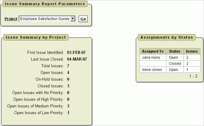

プロジェクト別の問題サマリーの追加
問題のサマリーを示すレポートを使用すると、プロジェクトを選択し、そのプロジェクトに関連する問題のサマリーを表示できます。このレポートには、次のサマリー情報が含まれています。
  • 最初に問題が発見された日付
  • 最後に問題が終結した日付
  • 問題の合計数
  • ステータス別の問題数
  • 優先順位の未解決の問題数
  • ステータス別の割当て
このレポートを作成するには、情報を2つのSQL文でコーディングします。1つ目の文は単一の結果を持つ情報を収集し、2つ目の文は複数の結果を持つ情報を収集します。
プロジェクト別の問題サマリーのレポートを追加するには、次のステップを実行します。
  3. 「レポート」を選択して「次へ」をクリックします。
  4. 「SQLレポート」を選択して「次へ」をクリックします。
  5. 「ページ属性」で、次のステップを実行します。
    1. 「ページ」に、9と入力します。
    2. 「ページ名」に、Issue Summary by Projectと入力します。
    3. 「次へ」をクリックします。
  6. 「タブ・オプション」で、デフォルトの「タブを使用しない」を受け入れて「次へ」をクリックします。
  7. 「SQL問合せ」で、次のステップを実行します。
    1. 次のSQL SELECT文を入力します。
      SELECT MIN(identified_date) first_identified,
             MAX(actual_resolution_date) last_closed,
             COUNT(issue_id) total_issues,
             SUM(DECODE(status,'Open',1,0)) open_issues,
             SUM(DECODE(status,'On-Hold',1,0)) onhold_issues,
             SUM(DECODE(status,'Closed',1,0)) closed_issues,
             SUM(DECODE(status,
                        'Open',decode(priority,null,1,0),
                        0))                     open_no_prior,
             SUM(DECODE(status,
                        'Open',decode(priority,'High',1,0),
                        0))                     open_high_prior,
             SUM(DECODE(status,
                        'Open',decode(priority,'Medium',1,0),
                        0))                     open_medium_prior,
             SUM(DECODE(status,
                        'Open',decode(priority,'Low',1,0),
                        0))                     open_low_prior
         FROM ht_issues
      WHERE related_project = :P9_PROJECT
    2. 「次へ」をクリックします。
  8. 「レポート属性」で、次のステップを実行します。
    1. 「レポート・テンプレート」で、デフォルトの「デフォルト: 縦のレポート、look 1(NULL列を含む)」を受け入れます。
    2. 「リージョン名」に、Issue Summary by Projectと入力します。
    3. 残りのデフォルトを受け入れて「次へ」をクリックします。
  9. 選択内容を確認して、「終了」をクリックします。

新しいリージョンの作成
レポートの上に表される新しいリージョンを作成するには、次のステップを実行します。
  1. 「成功」ページで、「ページの編集」をクリックします。
    ページ9(「Issue Summary by Project」)のページ定義が表示されます。
  2. 「リージョン」で、「作成」アイコンをクリックします。
  3. 「HTML」を選択して「次へ」をクリックします。
  4. リージョン・コンテナとして「HTML」を選択し、「次へ」をクリックします。
  5. 「表示属性」で、次のステップを実行します。
    1. 「タイトル」に、Issue Summary Report Parametersと入力します。
    2. 「表示ポイント」で、「ページ・テンプレート・ボディ (2. リージョン・コンテンツより下のアイテム)」を選択します。
    3. 「順序」に、5と入力します。
    4. 残りのデフォルトを受け入れて「次へ」をクリックします。
  6. 「リージョンの作成」をクリックします。
プロジェクト・アイテムの作成
プロジェクト・アイテムを作成するには、次のステップを実行します。
  1. 「アイテム」で、「作成」アイコンをクリックします。
  2. 「アイテム・タイプの選択」で、「選択リスト」を選択して「次へ」をクリックします。
  3. 「リスト制御タイプの選択」で、デフォルトの「選択リスト」を受け入れて「次へ」をクリックします。
  4. 「表示位置および名前」で、次のステップを実行します。
    1. 「アイテム名」に、P9_PROJECTと入力します。
    2. 「リージョン」で、「Issue Summary Report Parameters」を選択します。
    3. 「次へ」をクリックします。
  5. 「LOV」で、次のステップを実行します。
    1. 「名前付きLOV」で、「PROJECTS」を選択します。
    2. 「NULLテキスト」に、次のように入力します。
      - Select -
    3. 「NULL値」に、次のように入力します。
      - 1
    4. 「次へ」をクリックします。
  6. 「アイテム属性」で、デフォルトを受け入れて「次へ」をクリックします。
  7. 「ソース」で、「デフォルト」に、-1と入力します。
  8. 「アイテムの作成」をクリックします。
「実行」ボタンの作成
問合せを実行する「実行」ボタンを作成するには、次のステップを実行します。
  1. 「ボタン」で、「作成」アイコンをクリックします。
  2. 「ボタン・リージョン」で、「Issue Summary Report Parameters」を選択して「次へ」をクリックします。
  3. 「ボタン位置」で、「このリージョン・アイテムで表示されるボタンの作成」を選択して「次へ」をクリックします。
  4. 「ボタン属性」で、次のステップを実行します。
    1. 「ボタン名」に、P9_GOと入力します。
    2. 「ボタン・スタイル」で、「テンプレート・ベースのボタン」を選択します。
    3. 「テンプレート」で、「ボタン」を選択します。
  5. 「ボタンの作成」をクリックします。
ヘッダーおよびレポート設定の編集
次に、レポート・リージョンのヘッダーおよびレポート設定を編集する必要があります。また、ユーザーがプロジェクトを選択している場合に、条件に合わせて表示するレポート・リージョンを設定する必要もあります。
ヘッダーおよびレポート設定を編集するには、次のステップを実行します。
  1. 「リージョン」で、「Issue Summary by Project」の横にある「レポート」をクリックします。
  2. 「ヘッダー・タイプ」で、「カスタム」を選択します。
  3. 「列属性」で、次のステップを実行します。
    1. FIRST_IDENTIFIEDのヘッダーを次のように変更します。
      First Issue Identified:
    2. LAST_CLOSEDのヘッダーを次のように変更します。
      Last Issue Closed:
    3. TOTAL_ISSUESのヘッダーを次のように変更します。
      Total Issues:
    4. OPEN_ISSUESのヘッダーを次のように変更します。
      Open Issues:
    5. ONHOLD_ISSUESのヘッダーを次のように変更します。
      On-Hold Issues:
    6. CLOSED_ISSUESのヘッダーを次のように変更します。
      Closed Issues:
    7. OPEN_NO_PRIORのヘッダーを次のように変更します。
      Open Issues with No Priority:
    8. OPEN_HIGH_PRIORのヘッダーを次のように変更します。
      Open Issues of High Priority:
    9. OPEN_MEDIUM_PRIORのヘッダーを次のように変更します。
      Open Issues of Medium Priority:
    10. OPEN_LOW_PRIORのヘッダーを次のように変更します。
      Open Issues of Low Priority:
  4. 「レイアウトおよびページ区切り」までスクロールします。次のように指定します。
    1. 「NULL値の表示形式」に、ハイフン(-)を入力します。
    2. 「ページ区切りスキーム」で、「- ページ区切りが選択されていない -」を選択します。
  5. ページ上部の「リージョン定義」タブを選択します。
    1. 「条件付き表示」までスクロールします。
    2. 「条件タイプ」で、「式1のアイテムの値が、式2のコロンで区切られたリストに含まれない」を選択します。
    3. 「式1」に、P9_PROJECTと入力します。
    4. 「式2」に、-1と入力します。
  6. 「変更の適用」をクリックします。
割当てを取得する問合せの作成
ステータス別の割当てを取得する問合せを作成するには、次のステップを実行します。
  1. 「リージョン」で、「作成」アイコンをクリックします。
  2. 「レポート」を選択して「次へ」をクリックします。
  3. 「レポート実装」で、「SQLレポート」を選択して「次へ」をクリックします。
  4. 「表示属性」で、次のステップを実行します。
    1. 「タイトル」に、Assignments by Statusと入力します。
    2. 「列」で、「2」を選択します。
  5. 「ソース」で、次のステップを実行します。
    1. 「SQL問合せ、またはSQL問合せを戻すPL/SQLファンクションを入力」に、次のように入力します。
      SELECT p.person_name,
             i.status,
             COUNT(i.issue_id) issues
        FROM ht_issues i,
             ht_people p
      WHERE i.related_project = :P9_PROJECT
        AND i.assigned_to = p.person_id
      GROUP BY person_name, status
    2. 「ページごとの行数」に、20と入力します。
    3. 「ブレーク列」で、「列1」を選択します。
  6. 「条件付き表示」で、次のステップを実行します。
    1. 「条件タイプ」で、「式1のアイテムの値が、式2のコロンで区切られたリストに含まれない」を選択します。
      P9_PROJECT
    3. 「式2」に、-1と入力します。
  7. 「リージョンの作成」をクリックします。
  1. 「リージョン」で、「Assignments by Status」の横にある「レポート」をクリックします。
  3. PERSON_NAMEのヘッダーをAssigned Toに変更します。
  4. 「レイアウトおよびページ区切り」までスクロールします。「ページ区切りスキーム」で、「選択リストの1から15 16から30の範囲の行(ページ区切りあり)」を選択します。
  5. 「メッセージ」までスクロールします。「データが見つからなかった場合のメッセージ」に、次のように入力します。
    No issues found.
  6. 「変更の適用」をクリックします。
ページの実行
新しく作成したレポートを表示するには、「ページの実行」アイコンをクリックします。最初は、プロジェクトが選択されていないため、データは表示されません。プロジェクトを選択して「実行」をクリックします。 レポートが図14-12に示すように表示されます。
図14-12 「Issue Summary by Project」レポート
図14-12の説明が続きます。
「図14-12 「Issue Summary by Project」レポート」の説明

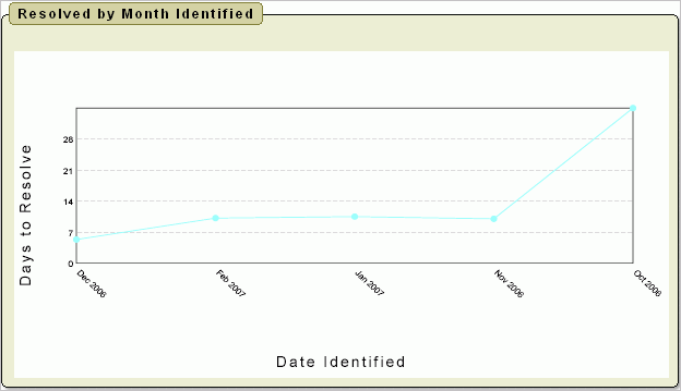

「Resolved by Month Identified」レポートの追加
「Resolved by Month Identified」レポートは、折れ線グラフです。このレポートは、最初に、終結した各問題の解決にかかった日数を計算し、その問題が発見された月ごとに平均値を計算して、最後に、月別に表示します。
「Resolved by Month Identified」レポートを追加するには、次のステップを実行します。
  3. 「チャート」を選択して「次へ」をクリックします。
  4. 「SVGチャート」を選択して「次へ」をクリックします。
  5. 「折れ線」を選択して「次へ」をクリックします。
  6. 「ページ属性」で、次のステップを実行します。
    1. 「ページ番号」に、10と入力します。
    2. 「ページ名」および「リージョン名」に、Resolved by Month Identifiedと入力します。
  7. 「タブ・オプション」で、デフォルトの「タブを使用しない」を受け入れて「次へ」をクリックします。
  8. 「問合せ」で、次のステップを実行します。
    1. 「シリーズ名」に、Resolvedと入力します。
    2. 「SQL」に次の内容を入力します。
      SELECT NULL l,
             TO_CHAR(identified_date,'Mon YYYY') month,
             AVG(actual_resolution_date-identified_date) days
         FROM ht_issues
        WHERE status = 'Closed'
        GROUP BY TO_CHAR(identified_date,'Mon YYYY')
      この問合せにはリンクはありません。つまり、l列です。発見された日付から月が抽出されるため、データを月別にグループ化できます。最後に、その月に発見された問題を終結するためにかかった平均日数が計算されます。
    3. 「データが見つからなかった場合のメッセージ」に、次のように入力します。
      No Closed Issues found.
    4. 「次へ」をクリックします。
チャートの編集
次に、正しい軸ラベルを追加して、チャート・タイトルと凡例をオフにします。
チャートを編集するには、次のステップを実行します。
  1. 「成功」で、「ページの編集」を選択します。
    ページ10(「Resolved by Month Identified」)のページ定義が表示されます。
  2. 「リージョン」で、「Resolved by Month Identified」の横にある「SVGチャート」を選択します。
  3. 「チャートの設定」で、次のステップを実行します。
    1. 「チャート高さ」に、300と入力します。
    2. 「凡例を表示」を選択解除します。
  4. 「軸の設定」までスクロールします。
    1. 「X軸のタイトル」に、Date Identifiedと入力します。
    2. 「Y軸のタイトル」に、Days to Resolveと入力します。
  5. 「変更の適用」をクリックします。
ページの実行
新しく作成した折れ線グラフを表示するには、「ページの実行」アイコンをクリックします。 折れ線グラフが図14-13のように表示されます。
図14-13 「Resolved by Month Identified」折れ線グラフ
図14-13の説明が続きます。
「図14-13 「Resolved by Month Identified」折れ線グラフ」の説明

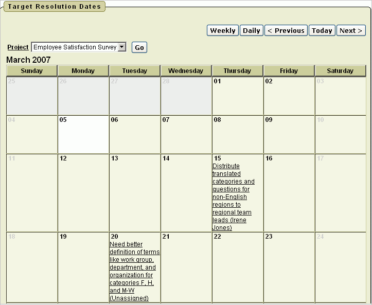

問題を表示するためのカレンダの追加
「Target Resolution Dates」レポートは、終結していない問題と、問題の解決目標日となっている日に割り当てられたユーザーが表示されるカレンダです。
カレンダの作成
解決目標日のカレンダを作成するには、次のステップを実行します。
  3. 「カレンダ」を選択して「次へ」をクリックします。
  4. 「SQLカレンダ」を選択して「次へ」をクリックします。
    1. 「ページ番号」に、11と入力します。
    2. 「ページ名」および「リージョン名」に、Target Resolution Datesと入力します。
    3. 「次へ」をクリックします。
  7. 「表/ビューの所有者」で、次のステップを実行します。
    1. 「SQL問合せを入力」に、次のように入力します。
      SELECT I.TARGET_RESOLUTION_DATE,
             I.ISSUE_SUMMARY ||
                ' ('||nvl(P.PERSON_NAME,'Unassigned') ||') ' disp,
             I.ISSUE_ID
        FROM HT_ISSUES I,
             HT_PEOPLE P
        WHERE I.ASSIGNED_TO = P.PERSON_ID (+)
         AND (I.RELATED_PROJECT = :P11_PROJECT OR
              :P11_PROJECT = '-1')
      AND I.STATUS != 'Closed'
    2. 「次へ」をクリックします。
    次のことに注意してください。
    • target_resolution_dateは、問題が表示される日です。
    • issue_summaryは、割り当てられたユーザーと連結しています。
    • issue_idは、表示されませんが、ユーザーが問題を表示して編集できるようにするリンクの作成に使用されます。
  8. 「日付列」および「表示列」で、次のステップを実行します。
    1. 「日付列」で、「TARGET_RESOLUTION_DATE」を選択します。
    2. 「表示列」で、「DISP」を選択します。
    3. 「次へ」をクリックします。
プロジェクトの検索をサポートするアイテムの追加
ユーザーが1つのプロジェクトまたはすべてのプロジェクトを検索できるようにするには、アイテムを追加する必要があります。
プロジェクトの検索をサポートするアイテムを追加するには、次のステップを実行します。
    ページ11(「Target Resolution Dates」)のページ定義が表示されます。
  2. 「アイテム」で、「作成」アイコンをクリックします。
  3. 「アイテム・タイプ」で、「選択リスト」を選択して「次へ」をクリックします。
  4. 「リスト制御タイプの選択」で、「選択リスト」を選択して「次へ」をクリックします。
  5. 「表示位置および名前」で、次のステップを実行します。
    1. 「アイテム名」に、P11_PROJECTと入力します。
    2. 残りのデフォルトを受け入れて「次へ」をクリックします。
  6. 「LOV」で、次のステップを実行します。
      - All Projects -
      -1
    4. 「次へ」をクリックします。
  7. 「アイテム属性」で、デフォルトを受け入れて「次へ」をクリックします。
  8. 「ソース」で、「デフォルト」に、次のように入力します。
    -1
  9. 「アイテムの作成」をクリックします。
「実行」ボタンの作成
  2. 「ボタン・リージョン」で、「Target Resolution Dates」を選択して「次へ」をクリックします。
    1. 「ボタン名」に、P11_GOと入力します。
カレンダ属性の変更
最後に、カレンダ属性を変更して、問題を表示し、その問題を編集するためのリンク・サポートを追加する必要があります。これを実行するには、ページ7(「View/Edit Issues」)をコールし、そのページからすべてのデータを消去し、コール元のページはページ11であるということを指定して、現行の問題のIDに渡す必要があります。その後で、問合せが終結した問題を除外する際に表示するコメントを追加する必要があります。
カレンダ属性を変更するには、次のステップを実行します。
  1. 「リージョン」で、「Target Resolution Dates」の右にある「カレンダ」をクリックします。
  2. 「列リンク」までスクロールし、次のように入力します。
    1. 「ページ」に、7と入力します。
    2. 「キャッシュのクリア」に、7と入力します。
    3. 「次のアイテムを設定」に、次のように入力します。
      P7_ISSUE_ID,P7_PREV_PAGE
    4. 「次の値を使用」に、次のように入力します。
      #ISSUE_ID#,11
  3. ページ上部の「リージョン定義」タブを選択します。
  4. 「ヘッダーおよびフッター」までスクロールします。
  5. 「リージョン・フッター」に、次のように入力します。
    This excludes Closed issues.
  6. 「変更の適用」をクリックします。
ページの実行
新しく作成したカレンダを表示するには、「ページの実行」アイコンをクリックします。 レポートが図14-14に示すように表示されます。「毎週」または「毎日」をクリックすると、対応するカレンダ表示で見ることができます。
また、問題について表示されたテキストをクリックすると、「Edit Issue」ページも表示できます。カレンダに戻るには、「取消」をクリックします。
図14-14 「Target Resolution Dates」レポート
図14-14の説明が続きます。
「図14-14 「Target Resolution Dates」レポート」の説明

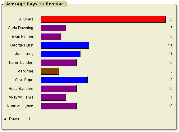

解決に要した平均日数を表示する棒グラフの追加
「Average Days to Resolve」レポートは、棒グラフで、終結した各問題の解決にかかった日数を計算し、その数の平均値を担当者別に計算します。
「Average Days to Resolve」レポートを追加するには、次のステップを実行します。
  4. 「HTMLチャート」を選択して「次へ」をクリックします。
  5. 「棒(HTML)」を選択して「次へ」をクリックします。
    1. 「ページ」に、12と入力します。
    2. 「ページ名」および「リージョン名」に、Average Days to Resolveと入力します。
  8. 「チャート定義」で、次のステップを実行します。
    1. 「チャートのSQL」で、既存の文を次と置き換えます。
      SELECT NULL l,
             NVL(p.person_name,'None Assigned') person,
             AVG(i.actual_resolution_date-i.identified_date) days
        FROM ht_issues i,
             ht_people p
       WHERE i.assigned_to = p.person_id (+)
         AND i.status = 'Closed'
       GROUP BY p.person_name
      前述のSELECT文の内容は、次のとおりです。
      • 1番目に選択されるアイテムはリンクです。このレポートは他のページにリンクしないため、NULLが選択されています。
      • 2番目のアイテムはユーザーの名前です(assigned_toがNULLの場合はNone Assigned)。
      • 3番目に選択されるアイテムは、そのユーザーがすべての問題の解決にかかった平均日数です。問題のステータスは、終結を示しています。
    2. 「サマリーに含める」で、「データ・ポイント数」のみを選択します。その他のオプションは、すべて選択解除します。
ページの実行
新しく作成した棒グラフを表示するには、「ページの実行」をクリックします。 レポートが図14-15に示すように表示されます。
図14-15 「Average Days to Resolve」レポート
図14-15の説明が続きます。
「図14-15 「Average Days to Resolve」レポート」の説明

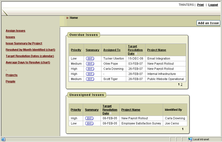

ホームページへのコンテンツの追加
詳細ページがすべて完成したら、コンテンツをホームページに追加し、すべてのページを結びつける必要があります。このセクションでは、次の情報を表示するように、ホームページを変更します。
  • 使用可能なすべてのレポートのメニュー
  • メンテナンス・ページへのナビゲーション
  • 新しい問題を追加するボタン
  • 期限切れの問題
  • 最近発見された問題
  • プロジェクト別の未解決の問題のチャート
  • 未割当ての問題
この項の内容は次のとおりです。

  10. 「Average Days to Resolve」のリスト・アイテムを定義するには、次のステップを実行します。
    1. 「順序」に、60と入力します。
    2. 「リスト・エントリ・ラベル」に、Average Days to Resolve (chart)と入力します。
    3. 「ターゲット」の「ページ」で、「12」を選択します。
  11. 「作成」をクリックします。

新しい問題ボタンの追加
次に、ユーザーをページ7(「Create/Edit Issue」)にナビゲートするボタンを作成します。
ボタンを含めるリージョンを作成するには、次のステップを実行します。
  2. 「HTML」を選択して「次へ」をクリックします。
  3. リージョン・コンテナとして「HTML」を選択し、「次へ」をクリックします。
    1. 「タイトル」に、Buttonsと入力します。
    2. 「リージョン・テンプレート」で、「テンプレートなし」を選択します。
    3. 「表示ポイント」で、「ページ・テンプレートのリージョン位置1」を選択するか、またはクイック・リンク「[Pos. 1]」を選択します。
    4. 「次へ」をクリックします。
  5. 「リージョンの作成」をクリックします。
ボタンを追加するには、次のステップを実行します。
  2. 「ボタン・リージョン」で、「ボタン」を選択して「次へ」をクリックします。
  3. 「ボタン位置」で、デフォルトの「リージョン位置にボタンを作成」を受け入れて「次へ」をクリックします。
    1. 「ボタン名」に、ADDと入力します。
    2. 「ラベル」に、次のように入力します。
      Add a New Issue
    3. 「アクション」で、「ページを送信せずにURLにリダイレクト」を選択します。
    4. 「次へ」をクリックします。
  5. 「ボタン・テンプレート」で、「ボタン」を選択して「次へ」をクリックします。
  6. 「位置」で、「リージョンの上部」を選択し、残りのデフォルトを受け入れて「次へ」をクリックします。
    「ブランチ」ページで、正しいページをコールし、キャッシュを消去して、「作成」および「取消」ボタンによってユーザーがホームページに戻されることを指定する必要があります。
  7. 「ブランチ」で、次の各項目を指定します。
    1. 「ページ」で、「7」を選択します。
      P7_PREV_PAGE
    4. 「次の値を使用」に、1を入力します。
  8. 「ボタンの作成」をクリックします。
期限切れ問題のレポートの追加
次に、ホームページにコンテンツを追加します。この演習では、期限切れの問題を表示するレポートを追加します。このレポートの問合せによって、未解決のすべての問題と、過ぎてしまった解決目標日が取得されます。
期限切れ問題のレポートの追加
期限切れの問題を表示するレポートを追加するには、次のステップを実行します。
  4. 「表示属性」で、「タイトル」フィールドにOverdue Issuesと入力して「次へ」をクリックします。
  5. 「ソース」で、「SQL問合せの入力」に、次の文を入力します。
    SELECT i.issue_id,
           i.priority,
           i.issue_summary,
           p.person_name assignee,
           i.target_resolution_date,
           r.project_name
      FROM ht_issues i,
           ht_people p,
           ht_projects r
       AND i.related_project = r.project_id
       AND i.target_resolution_date < sysdate
       AND i.status != 'Closed'
    割当てはオプションであるため、外部結合が必要です。
期限切れ問題のレポートの編集
リージョンを作成したら、ヘッダーを編集し、サマリーに問題の詳細を表示するリンクを作成する必要があります。
列ヘッダーを編集するには、次のステップを実行します。
  1. 「リージョン」で、「Overdue Issues」の横にある「レポート」をクリックします。
  3. ISSUE_IDのヘッダーを削除します。
  4. ISSUE_SUMMARYの「ヘッダー」に次のように入力します。
    Summary
  5. ASSIGNEEで、ヘッダーを次のように変更します。
    Assigned To
  6. TARGET_RESOLUTION_DATEに対して、次のステップを実行します。
    1. 「ヘッダー」に、次のように入力します。
      Target<br>Resolution<br>Date
    2. 「列の位置合せ」で、「中央」を選択します。
    3. 「ヘッダーの位置合せ」で、「中央」を選択します。
  7. ISSUE_IDで、「表示」を選択解除します。
    これによって、問合せはリンクに渡されますが、表示はされなくなります。
  8. ISSUE IDでソートするには、ISSUE_ID以外のすべての列で「ソート」を選択します。
  9. TARGET_RESOLUTION_DATEの「ソート順序」で、「1」を選択します。
  10. ISSUE_SUMMARYの「ソート順序」で、「2」を選択します。
ISSUE_SUMMARYの列属性を編集するには、次のステップを実行します。
  1. ISSUE_SUMMARYの左にある「編集」アイコンをクリックします。
  2. 「列リンク」までスクロールして、次のステップを実行します。
    1. 「リンク・テキスト」で、クイック・リンク「[Icon 3]」をクリックします。
    2. 「ページ」で、「7」を選択します。
    3. 「キャッシュのクリア」で、「7」を選択します。
    4. 「アイテム1」に、次の名前を入力します。
      P7_ISSUE_ID
    5. 「アイテム1」に、次の値を入力します。
      #ISSUE_ID#
    6. 「アイテム2」に、次の名前を入力します。
      P7_PREV_PAGE
    7. 「アイテム2」に、次の値を入力します。
      1
  3. 「変更の適用」をクリックします。
レイアウトおよびページ区切り属性を選択するには、次のステップを実行します。
  1. 「レイアウトおよびページ区切り」で、次のステップを実行します。
    1. 「ページ区切りスキーム」で、「検索エンジン1、2、3、4(ページ区切りに基づいて設定)」を選択します。
    2. 「行数」に、5と入力します。
  2. 「ソート」で、「昇順イメージ」および「降順イメージ」のグレーの矢印を選択します。
  3. 「メッセージ」で、「データが見つからなかった場合のメッセージ」に次のように入力します。
    No Overdue Issues.
  4. 「変更の適用」をクリックします。
未割当ての問題のレポートの追加
次に追加するレポートは、未割当て(未解決)の問題を表示します。このレポートは、「Overdue Issues」と非常に似ています。これは手動で作成せずに、「Overdue Issues」レポートをコピーしてから変更できます。
既存のレポートをコピーして新しいレポートを作成するには、次のステップを実行します。
  1. 「リージョン」で、「コピー」アイコンをクリックします。
  2. Name列で、「Overdue Issues」をクリックします。
  3. 「コピー先ページ」でデフォルトの「1」を受け入れ、残りのデフォルトも受け入れて「次へ」をクリックします。
  4. 「リージョン名」に、Unassigned Issuesと入力します。
  5. 「リージョンをコピー」をクリックします。
問合せを変更し、レポート・リージョンを編集するには、次のステップを実行します。
  1. 「リージョン」セクションで、「Unassigned Issues」をクリックします。
  2. 「リージョン・ソース」で、既存の文を次と置き換えます。
    SELECT i.issue_id,
           i.priority,
           i.issue_summary,
           r.project_name,
           p.person_name identifiee
      FROM ht_issues i,
           ht_people p,
           ht_projects r
     WHERE i.assigned_to IS NULL
       AND i.identified_by = p.person_id
  3. ページ上部の「レポート属性」タブを選択します。
    以前に定義した列には、変更された属性が保持されていることに注意してください。
  4. IDENTIFIEEに、次のヘッダーを入力します。
    Identified By
  5. 「メッセージ」で、「データが見つからなかった場合のメッセージ」に次のように入力します。
    No Unassigned Issues.
  6. 「変更の適用」をクリックします。
最近発見された問題のレポートの追加
最後に、最近発見された問題のレポートを追加します。基礎となる問合せによって、最近発見された問題が5つ表示されます。
既存のレポートをコピーして、最近発見された問題のレポートを作成するには、次のステップを実行します。
  2. 「名前」で、「Unassigned Issues」を選択します。
  4. 「リージョン名」に、Recently Opened Issuesと入力します。
  1. 「リージョン」で、「Recently Opened Issues」の横にある「レポート」をクリックします。
  2. すべての列に対して、次のステップを実行します。
    1. 「ソート」を選択解除して、ソートを無効にします。
    2. 「順序」を-に設定します。
  4. 「リージョン・ソース」で、既存の文を次と置き換えます。
    SELECT issue_id,
           priority,
           issue_summary,
           assignee,
           project_name,
           identifiee
    FROM
    SELECT i.issue_id,
           i.priority,
           i.issue_summary,
           r.project_name,
           p2.person_name identifiee
      FROM ht_issues i,
           ht_people p,
           ht_people p2,
           ht_projects r
       AND i.identified_by = p2.person_id
       AND i.created_date > (sysdate - 7)
     ORDER BY i.created_date desc
     WHERE rownum < 6
  5. ページ上部の「レポート属性」タブを選択します。
  6. ASSIGNEEで、ASSIGNEEがISSUE_SUMMARYの後に表示されるまで「ソート順序」列の右にある上矢印をクリックします。
  7. ASSIGNEEで、ヘッダーを次のように変更します。
    Assigned To
  8. 「レイアウトおよびページ区切り」セクションまでスクロールします。「ページ区切りスキーム」で、「- ページ区切りが選択されていない -」を選択します。
  9. 「メッセージ」で、「データが見つからなかった場合のメッセージ」に次のように入力します。
    No Recently Opened Issues.
  10. 「変更の適用」をクリックします。

ページの実行
更新されたページを表示するには、「ページの実行」アイコンをクリックします。 ホームページが図14-16のように表示されます。
図14-16 更新されたホームページ
図14-16の説明が続きます。
「図14-16 更新されたホームページ」の説明

「ページの編集」をクリックして、ホームページに戻ります。ページ0の「ページ定義」が表示されたら、「次のページ」ボタン(>)をクリックします。ページ1のページ定義が表示されます。
ページの実行
完成したホームページを表示するには、「ページの実行」アイコンをクリックします。 ホームページが図14-17のように表示されます。
図14-17 ブレッドクラム・メニュー付きの更新されたホームページ
図14-17の説明が続きます。
「図14-17 ブレッドクラム・メニュー付きの更新されたホームページ」の説明
ブレッドクラムは、上部のバーに表示されます。ページの左側にあるメンテナンス・メニューのいずれかのアイテムをクリックします。ブレッドクラムの変化に注意してください。
この段階で、アプリケーションは完全に機能しますが、セキュリティおよび電子メール通知が欠落しています。これらについては、次の項で説明します。

「Projects」レポートのオブジェクトの関連付け
認可スキームを「Projects」レポートと関連付けるには、次のステップを実行します。
  1. 右上にある「ページの編集」アイコンをクリックします。「ページの編集」アイコンは、小さな緑色の紙と鉛筆に似ています。
  2. 「ページ」に、2と入力して「実行」をクリックします。
    ページ2(「Projects」)のページ定義が表示されます。
  3. 「リージョン」で、「Projects」の横にある「レポート」をクリックします。
  4. PROJECT_IDの左にある「編集」アイコンをクリックします。
  5. 「認可」で、認可スキームの「USER_CEO_OR_MANAGER」を選択します。
  6. 「変更の適用」をクリックします。
  7. 「取消」をクリックします。
認可スキームを「Projects」レポートの「作成」ボタンと関連付けるには、次のステップを実行します。
  1. ページ2のページ定義の「ボタン」で、「作成」リンク(アイコンでない)をクリックします。
    「ページ・ボタンの編集」ページが表示されます。
  2. 「認可」で、認可スキームの「USER_CEO_OR_MANAGER」を選択します。
  3. 「変更の適用」をクリックします。
オブジェクトと「Create/Edit Project」レポートとの関連付け
認可スキームを「Create/Edit Project」ページと関連付けるには、次のステップを実行します。
  1. 「次のページ」(>)ボタンをクリックして、ページ3に移動します。
    ページ3(「Create/Edit Project」)のページ定義が表示されます。
  2. 「ページ」で、「ページ属性の編集」アイコンをクリックします。
    「ページ属性」ページが表示されます。
  3. 「セキュリティ」で、認可スキームの「USER_CEO_OR_MANAGER」を選択します。
  4. 「変更の適用」をクリックします。
オブジェクトと「People」レポートとの関連付け
認可スキームを「People」レポートと関連付けるには、次のステップを実行します。
  1. 「次のページ」(>)ボタンをクリックして、ページ4に移動します。
    ページ4(「People」)のページ定義が表示されます。
  2. 「リージョン」で、「People」の横にある「レポート」をクリックします。
  3. PERSON_IDの左にある「編集」アイコンをクリックします。
  4. 「認可」で、認可スキームの「USER_CEO_OR_MANAGER」を選択します。
  5. 「変更の適用」をクリックします。
  6. 「取消」をクリックします。
認可スキームを「People」レポートの「作成」ボタンと関連付けるには、次のステップを実行します。
  1. 「次のページ」(>)ボタンをクリックして、ページ5に移動します。
    ページ5のページ定義が表示されます。
  2. 「ボタン」で、「作成」リンク(アイコンでない)をクリックします。
  3. 「認可」で、認可スキームの「USER_CEO_OR_MANAGER」を選択します。
  4. 「変更の適用」をクリックします。

問題の変更の制限
2つ目の要件は、問題が割り当てられた後で、割り当てられたユーザー(またはプロジェクト・リーダー)のみが問題に関するデータを変更できることです。この要件は、すべての問題に対して変更を行うため、多少複雑です。
現在、ユーザーが問題を変更できるページは、「Create/Edit Issue」ページと「Assign Issues」ページの2つです。「Assign Issues」ページで表示される問題は、未割当ての問題のみです。問題が未割当てのため、セキュリティは必要ありません。
ユーザーが問題を編集するためにナビゲートできる場所は多数あります。
  • ホームページの3つのリージョンで問題を表示するか、または編集リンクを含めます。
  • 「Issues」レポートには、各問題を編集するためのリンクがあります。
  • 「Target Resolution Dates」レポートを使用すると、ユーザーが問題を選択して編集できます。
他のユーザーはデータを変更することはできませんが、進捗および解決を表示できるように、問題に関するすべての詳細データをユーザーが表示できるようにする場合があります。この要件の場合、最適な方法は、ページ・ビューごとに1回評価される認可スキームを作成することです。
認可スキームを、「Create/Edit Issue」ページの「変更の適用」および「削除」ボタンの両方と関連付けます。この方法では、認可されていないユーザーは、すべての詳細を表示できますが、変更を行っても、その変更を保存することはできません。
追加したセキュリティでは、HT_ISSUESで挿入、更新および削除を行うプロセスと認可スキームを関連付けることもできます。これによって、アプリケーションでは、他のユーザーによる変更の適用プロセスをコールするためのURLの変更を防ぐことができます。変更できない理由をユーザーに知らせるには、認可に失敗した際に説明が表示されるHTMLリージョンを追加できます。このスキームのSQLはP7_ISSUE_IDを参照する必要があるため、「Create/Edit Issue」ページに固有である必要があります。また、評価される時点で、必要なデータはセッション・ステートで使用できないため、データベースからデータを取得する必要があります。使用可能なアイテムは、リンクによって渡されるP7_ISSUE_IDのみです。

HTMLリージョンの作成
最後に、認可に失敗した際に説明を表示する新しいリージョンを作成します。
  2. 「リージョン」で、デフォルトの「HTML」を受け入れて「次へ」をクリックします。
    1. 「タイトル」に、Not Authorizedと入力します。
    3. 「次へ」をクリックします。
  5. 「ソース」で、「HTMLテキスト・リージョン・ソースを入力」に次のように入力して「次へ」をクリックします。
    You are not authorized to modify the data for this issue because<br>you are not the Project Lead nor is the issue assigned to you.
  6. 「認可スキーム」で、「P7_ASSIGNED_OR_PROJECT_LEADでない」を選択します。これを選択すると、認可スキームが失敗したときにのみ、リージョンが表示されるようになります。
図14-18に、認可が失敗したユーザーによって実行される「Create/Edit Issue」ページを示します。新しいリージョンはページの上部に表示され、表示されるボタンは「取消」のみです。
図14-18 認可の失敗を表示する新しいリージョン
図14-18の説明が続きます。
「図14-18 認可の失敗を表示する新しいリージョン」の説明
このセキュリティ要件に対しては、問題の詳細を表示する別のページを作成することがより効果的です。issue_idとカレント・ユーザーを取得し、表示専用または編集用のフラグを渡すプロシージャが必要となります。このプロシージャへのコールに基づいて「ビュー」ページまたは「編集」ページのいずれかをコールする、すべてのレポートのリンクを動的に構築できます。リンクを使用しないで編集ページにアクセスするユーザーを回避するために、挿入、更新および削除処理が行われる前に権限を確認することがあります。
