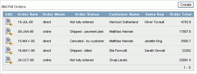

  1. 「ページの実行」アイコンをクリックします。
    図13-1に示すとおり、Md Pdf Ordersレポートが表示されます。
    図13-1 Md Pdf Ordersレポート
    図13-1の説明が続きます。
    「図13-1 Md Pdf Ordersレポート」の説明
    ウィザードによってアプリケーションに、マスター表のレポートおよび表を参照するマスター・ディテール・フォームの2つのページが追加されたことを確認します。

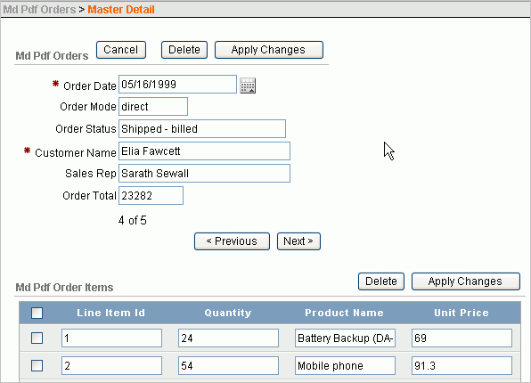

  2. 注文を編集してマスター・ディテール・フォームを表示するには、「編集」アイコンをクリックします。
    図13-2に示すとおり、「マスター・ディテール」ページが表示されます。
    図13-2 「マスター・ディテール」ページ
    図13-2の説明が続きます。
    「図13-2 「マスター・ディテール」ページ」の説明

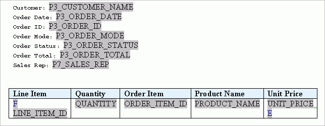

ライン・アイテムの挿入
ライン・アイテムを挿入するには、次のステップを実行します。
  1. 注文の詳細の下に、いくつかの空白行を挿入します。
  2. 「Oracle BI Publisher」メニューから、「挿入」、「表ウィザード」を順に選択します。
  3. デフォルトの「表」を受け入れ、「次へ」をクリックします。
  4. 「グループ化フィールド」で「DOCUMENT/REGION/ROWSET/ROW」を選択し、「次へ」をクリックします。
  5. 各フィールドを選択して、右側の列に移動します。「次へ」をクリックします。
    レポートによって1つの注文のみが選択されるため、選択項目のグループ化を行う必要はありません。
  6. 「次へ」をクリックします。
  7. 「ソート基準」で、「ライン・アイテムId」を選択して「次へ」をクリックします。
  8. 「ラベル」で、次の各項目を編集します。
    1. 「ライン・アイテムId」をLine Itemに変更します。
    2. 「オーダー・アイテムId」をOrder Itemに変更します。
  9. 「終了」をクリックします。
    図13-3に示すような、基本的なフレームワークが作成されます。
    図13-3 レポート・レイアウト・テンプレート
    図13-3の説明が続きます。
    「図13-3 レポート・レイアウト・テンプレート」の説明

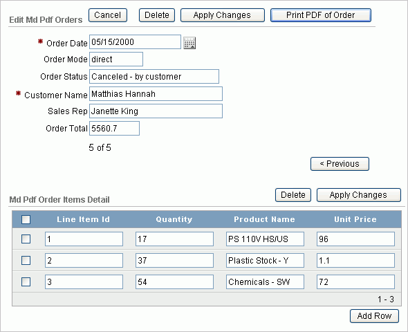

  1. 「マスター・ディテール」ページの「ページ定義」に移動します。
    1. 「アプリケーション」ブレッドクラム・リンクをクリックします。
    2. 「マスター・ディテール」を選択します。
  2. 「ボタン」で、「作成」アイコンをクリックします。
    図13-4 「作成」アイコン
    図13-4の説明が続きます。
    「図13-4 「作成」アイコン」の説明
  3. 「ボタン・リージョン」で、Md Pdf Ordersを選択して「次へ」をクリックします。
    これによって、ボタンが上部の(マスター・)リージョンに配置されます。
  4. 「ボタン位置」で、デフォルトの「リージョン位置にボタンを作成」を受け入れて「次へ」をクリックします。
  5. 「ボタン属性」で、次のステップを実行します。
    1. 「ボタン名」に、PRINTと入力します。
    2. 「ラベル」に、Print PDF of Orderと入力します。
    3. 「ボタン・タイプ」で、デフォルトの「テンプレートによる作成」を受け入れます。
    4. 「アクション」で、「ページを送信してURLにリダイレクト」を選択します。
      注文の詳細がセッション・ステートに記述され、ご使用のレポートで利用できるように、ページを送信する必要があります。
    5. 「次へ」をクリックします。

  1. 図13-5に示すように、ページの右上にある「ページの実行」アイコンをクリックします。
    図13-5 「ページの実行」アイコン
    図13-5の説明が続きます。
    「図13-5 「ページの実行」アイコン」の説明
  2. レポートが表示されたら、「取消」をクリックして「Md Pdf Order」ページに戻ります。
  3. 「編集」アイコンをクリックして、別の注文を選択します。
    図13-6のようなマスター・ディテール・ページが表示されます。 新しい「Print PDF of Order」ボタンを確認します。
    図13-6 更新された「マスター・ディテール」ページ
    図13-6の説明が続きます。
    「図13-6 更新された「マスター・ディテール」ページ」の説明
