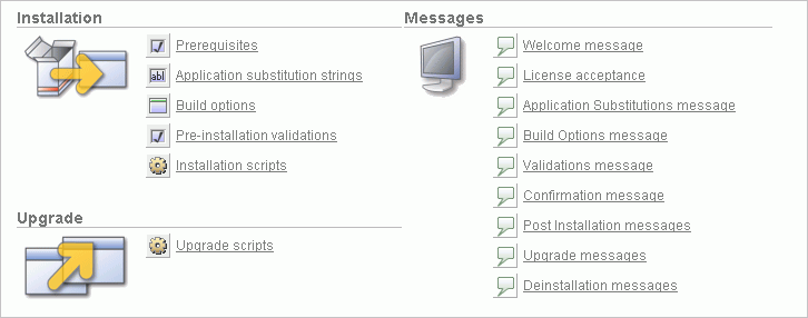

    「サポートするオブジェクト」ページの上部には、現在選択されているアプリケーションの詳細レポート(スクリプト数および必要な空き領域を含む)が表示されています。 その下は次のセクションに分かれています。
    • インストール
    • アップグレード
    • 削除
    • メッセージ
サポート・オブジェクトのインストール
サポート・オブジェクトのインストールでは、一連のスクリプトおよび検証が実行されます。 検証に失敗すると、インストール・プロセスは停止します。 処理途中で、ユーザーが確認するためのメッセージも表示されます。
pck_instl_mes.gifの説明が続きます。
この項では、「サポートするオブジェクト」ページの「インストール」および「メッセージ」セクションについて説明します。 ご使用のアプリケーションの要件に応じて、使用する機能を選択できます。

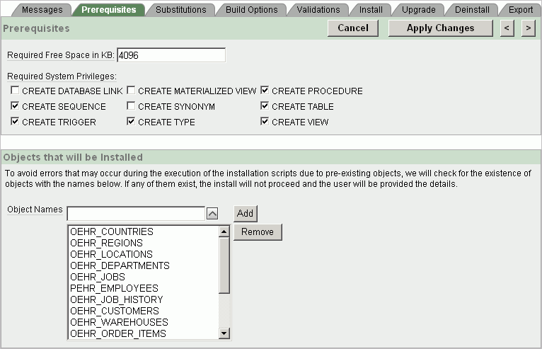

前提条件
「前提条件」には、インストール・プロセスを続行するために有効である必要のある要素が含まれます。
前提条件を確認するには、次のステップを実行します。
  1. 「サポートするオブジェクト・メッセージ」ページで、「前提条件」タブをクリックします。
    「前提条件」ページに次のセクションが表示されます。
    • 必要な空き領域
    • 必須のシステム権限
    • インストールするオブジェクト

必要な空き領域
インストール時に表を作成してデータをロードする場合は、必要な空き領域を指定する必要があります。 十分な空き領域がない場合は、この前提条件を指定することによって、サポート・オブジェクトのインストール時にエラーが発生するのを防ぐことができます。 OEHR Sample Objectsアプリケーションには、4800KBの空き領域が必要です。

必須のシステム権限
「必須のシステム権限」セクションには、システム権限のリストが含まれます。 インストール・スクリプトを使用してオブジェクトを作成する場合は、適切なシステム権限を選択する必要があります。 これらの権限を選択すると、ユーザーが適切な権限を持っているかどうかを確認するインストール前の検証が行われます。 これによって、ユーザーが権限不足によってオブジェクトを作成できないということがなくなります。
OEHR Sample Objectsアプリケーションの場合、必要なシステム権限は、CREATE SEQUENCE、CREATE TRIGGER、CREATE TYPE、CREATE PROCEDURE、CREATE TABLEおよびCREATE VIEWです。
インストールするオブジェクト
「インストールするオブジェクト」セクションには、インストール・スクリプトによって作成されるすべてのオブジェクトがリストされます。 ターゲット・スキーマに同じ名前のオブジェクトが含まれる場合は、エラーが表示されます。 この前提条件によって、同じ名前のオブジェクトが存在することが原因でいくつかのオブジェクトを作成できなくなるというエラーがインストール中に発生することを回避できます。
削除に関連することから、この前提条件は重要です。 ユーザーがインストールするオブジェクトと同じ名前のオブジェクトがすでに存在する場合、削除スクリプトによって既存のオブジェクトが削除される可能性があります。
たとえば、PROJECTSという表が存在し、インストール・スクリプトで同じ名前の表を作成した場合、インストール・プロセスを開始する前にアラートが表示されるようにする必要があります。 この警告によって、表の名前を変更するか、サポート・オブジェクトのインストールをやめるかを選択できます。

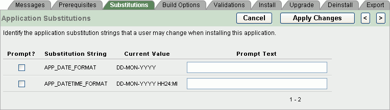

アプリケーション置換文字列
各アプリケーションには、アプリケーション定義で定義された置換文字列を含めることができます。 置換文字列を使用して、アプリケーションの多数の場所で表示される語句やラベルを含めることができます。これらの語句やラベルは、インストールによっては変更する必要があります。
ご使用のアプリケーションに置換文字列を定義すると、それらの置換文字列はサポート・オブジェクト・ユーティリティに表示されます。 そこで、インストール・プロセス中に表示する置換文字列を決定できます。
インストール・プロセス中に表示される置換文字列に対して、適切な値を決定する際に役立つ、各文字列の使用目的を説明するカスタム・プロンプトを指定できます。 また、置換文字列を含めると、カスタム・ヘッダー・メッセージを定義できます。

置換文字列の確認
サポート・オブジェクト・ユーティリティに置換文字列を表示するには、次のステップを実行します。
  1. 「サポートするオブジェクト」ページに移動します。
    1. 「アプリケーション」ブレッドクラムをクリックします。
    2. 「サポートするオブジェクト」をクリックします。
  2. 「インストール」セクションで、「アプリケーション置換文字列」をクリックします。
    「置換の編集」ページに、定義済の2つの置換文字列が表示されます。 インストール時にプロンプトを表示するには、プロンプトを選択して「プロンプト・テキスト」フィールドにテキストを入力します。

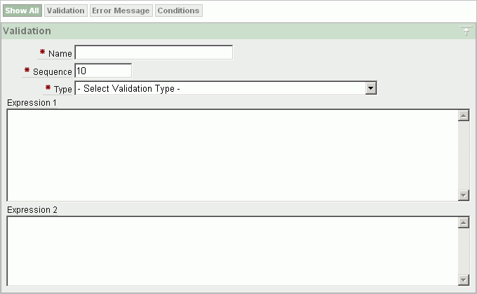

「検証」ページの確認
「検証」ページを確認するには、次のステップを実行します。
  1. 「検証」タブをクリックします。
  2. 「作成」をクリックします。
    「検証」ページが表示されます。
     pck_prinstval.gifの説明が続きます。
  3. この演習では、「取消」をクリックします。

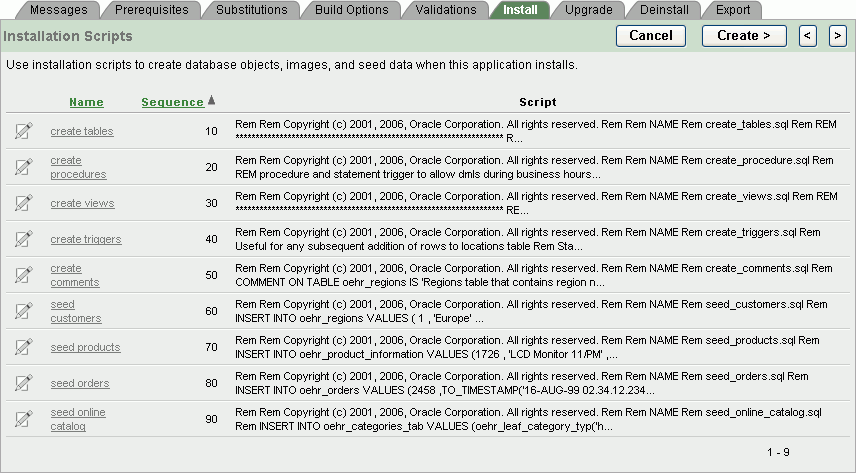

インストール・スクリプトの表示
OHER Sample Objectsアプリケーションのインストール・スクリプトを確認するには、次のステップを実行します。
  • 「サポートするオブジェクト・メッセージ」ページで、「インストール」タブをクリックします。
    「インストール・スクリプト」ページに、スクリプトのリストが表示されます。
pck_instscrpts.gifの説明が続きます。
各スクリプトに名前および順序が付いていることに注意してください。 依存オブジェクトを適切に作成またはコンパイルするためには、インストール・スクリプトの順序が非常に重要です。

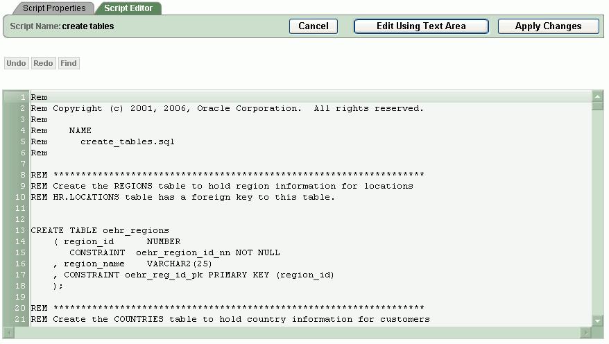

既存のインストール・スクリプトの確認
既存のスクリプトを確認または更新するには、次のステップを実行します。
  1. スクリプト名の横にある「編集」アイコンをクリックします。
    「スクリプト・エディタ」ページに、編集または確認するスクリプトが表示されます。
    図12-1 サポート・オブジェクトのスクリプト・エディタ
    図12-1の説明が続きます。
    「図12-1 サポート・オブジェクトのスクリプト・エディタ」の説明
    ヒント:
    「テキスト領域を使用して編集」ボタンをクリックすると、このページとテキスト・ページを切り替えることができます。テキスト・ページでは、スクリプトを編集できます。

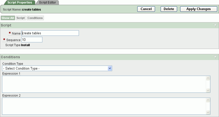

  2. スクリプトのプロパティを表示して編集するには、「スクリプトのプロパティ」タブをクリックします。
    「スクリプトのプロパティ」ページを使用して、スクリプトの名前または順序を変更します。 条件付きで実行するかどうかも指定できます。
    pck_scrprop.gifの説明が続きます。
    pck_scrprop.gifの説明

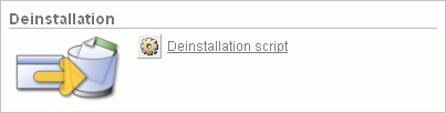

サポート・オブジェクトの削除
サポート・オブジェクト・ユーティリティの最後に、削除プロセスがあります。 削除によって、アプリケーションをインストールしたユーザーは、インストール・プロセス中に作成されたすべてのオブジェクトを削除できます。
「サポートするオブジェクト」ページの「削除」セクションには、「削除スクリプト」リンクが含まれています。
pck_deinstall.gifの説明が続きます。

削除スクリプトの確認
ユーザーがサポート・オブジェクトの削除を選択すると、削除スクリプトが実行されます。 インストールとは異なり、削除用のスクリプトは1つのみです。 このスクリプトによって、データベース・オブジェクト、ロード済ファイル、カスケード・スタイル・シート、イメージなど、インストール中に作成されたすべてのオブジェクトが削除されます。
OEHR Sample Objectsの削除スクリプトを確認するには、次のステップを実行します。
  1. 「サポートするオブジェクト・メッセージ」ページで、「削除」タブをクリックします。
    「削除スクリプト」ページが表示されます。
  2. スクリプトの左側にある「編集」アイコンをクリックします。
    表の削除文にCASCADE CONSTRAINTS句が含まれることに注意してください。 これらの句を使用すると、表を削除する際に外部キー間の競合を最も簡単に回避できます。 ファイルのインストール・スクリプトを作成した場合は、ファイルの削除に使用するコードが削除スクリプトに含まれます。
削除の成功メッセージの表示
削除プロセスの最後に、削除の成功メッセージが表示されます。 このメッセージは、すべての削除スクリプトが実行された後で表示されます。
削除の成功メッセージを確認するには、次のステップを実行します。
  1. 「削除スクリプト」ページで、「メッセージ」タブをクリックします。
  2. 「削除」セクションまでスクロールします。
    OEHR Sample Objectsでは、削除後のメッセージに注意してください。
