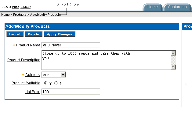

ブレッドクラムを使用すると、階層的にナビゲートできます。ブレッドクラムは、テンプレートを使用して表示されるリンクの階層的なリストです。ブレッドクラムは、リンクのリストまたはブレッドクラム・パスとして表示できます。
このセクションの構成は次のとおりです。
ブレッドクラムについて
ブレッドクラムは、アプリケーション内のどの部分が表示されているかを階層で示します。さらに、特定のブレッドクラムをクリックすると、すぐにページを表示できます。各ページの上部でナビゲーションの第2レベルとしてブレッドクラムを使用し、タブおよびリストなどの他のユーザー・インタフェース要素を補完します。

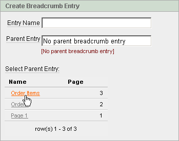

    「ブレッドクラム・エントリの作成」フォームが表示されます。
    breadcrum_creage_pg.gifの説明が続きます
  3. 「エントリ名」にブレッドクラムの名前を入力します。
  4. 「親エントリ」で、次のようにします。
    • 親を指定するには、「親エントリの選択」リストから親ページを選択します。
    • このブレッドクラムに親がない場合は、「親ブレッドクラム・エントリなし」を選択します。
  5. 画面に表示されるステップに従います。

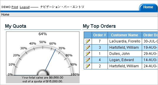

ナビゲーション・バー
ナビゲーション・バー・エントリは、イメージ、テキストまたは下にテキストが付いているイメージです。ナビゲーション・バー・エントリに使用するイメージおよびテキストを入力する必要があります。
nav_bar_2.gifの説明が続きます
nav_bar_2.gifの説明
ナビゲーション・バーは、ページごとにこれらを参照する必要がないという点で、他の共有コンポーネントとは異なります。使用するページ・テンプレートに#NAVIGATION_BAR#置換文字列が含まれている場合、Application Expressエンジンは、ページをレンダリングする際、自動的に定義済ナビゲーション・バーを含めます。
