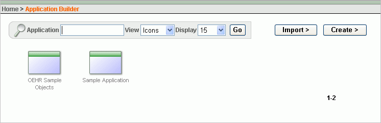

アプリケーション・ビルダーのホームページの概要
アプリケーション・ビルダーのホームページには、インストールされているすべてのアプリケーションが表示されます。
app_bldr_home.gifの説明が続きます。
アプリケーション・ビルダーのホームページの外観は、ページ上部にあるナビゲーション・バーを使用してカスタマイズできます。使用可能なコントロールは次のとおりです。

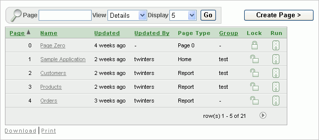

ページの表示方法の理解
「ビュー」リストから選択して「実行」をクリックし、アプリケーションのホームページの表示方法を制御できます。使用可能なビュー・モードは次のとおりです。
「アイコン」モード(デフォルト)は、各ページにページ名で識別された大きなアイコンとして表示されます。ページを表示するには、アイコンをクリックしてください。
「詳細」モードは、各ページにレポートの行として表示されます。各行にはページ番号、ページ名、ページの最新更新時、ページ・タイプ、更新者、関連グループおよびロック・ステータスが含まれます。ページを表示するには、ページ名をクリックしてください。「ロック」アイコンを使用すると、アプリケーション開発中の競合を回避できます。「実行」アイコンをクリックすると、関連ページが実行され、表示可能なHTMLがレンダリングされます。
bldr_hm_pglist.gifの説明が続きます

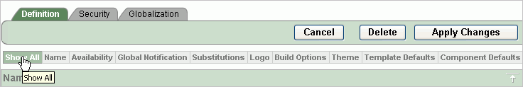

ナビゲーションの選択肢
定義の編集ページは、「名前」、「可用性」、「グローバル通知」、「サブスクリプション」、「ロゴ」、「ビルド・オプション」、「テーマ」、「テンプレートのデフォルト」および「コンポーネントのデフォルト値」の各セクションから構成されます。これらのセクションには、ページをスクロール・ダウンするか、ページ上部のナビゲーション・ボタンをクリックしてアクセスできます。
app_attribute_tabs.gifの説明が続きます
ページ上部のボタンを選択すると、選択されたセクションが表示され、その他のセクションはすべて一時的に非表示になります。ページのすべてのセクションを表示するには、「すべて表示」をクリックします。

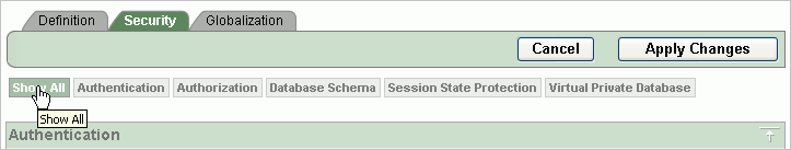

ナビゲーションの選択肢
セキュリティ属性の編集ページは、「認証」、「認可」、「データベース・スキーマ」、「セッション・ステート保護」および「仮想プライベート・データベース」の各セクションに分かれています。これらのセクションには、ページをスクロール・ダウンするか、ページ上部のナビゲーション・ボタンをクリックしてアクセスできます。
sec_attribute_tabs.gifの説明が続きます

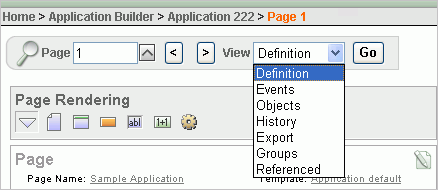

ページ定義での「ビュー」リストの使用
「ビュー」リストを使用して、ページ定義から、「ページ・イベント」、「データベース・オブジェクトの依存性」、「履歴」、「エクスポート」、「グループ」、および「参照コンポーネント」の各ページに簡単に切替えできます。
pg_def_view_list.gifの説明が続きます

ページ定義の「ビュー」リストへのアクセス
「ビュー」リストを使用して他のページにアクセスするには、次のステップを実行します。
  1. 作業領域のホームページにナビゲートします。
  2. 「アプリケーション・ビルダー」アイコンをクリックします。
  3. アプリケーションを選択します。
  4. ページを選択します。
    ページ定義が表示されます。
  5. 「ビュー」リストから次のいずれかの項目を選択します。

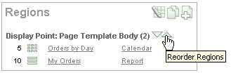

ページ・コンポーネントの順序変更
ページ定義の「並替え」アイコンを使用すると、リージョン、ボタンおよびアイテムの表示順序を簡単に変更できます。「並替え」アイコンは、ライトグリーンの下矢印および上矢印として表示されます。
reorder_regions.gifの説明が続きます
ページ・コンポーネントを並び替えるには、「並替え」アイコンをクリックします。並替えページが表示された後、上矢印および下矢印をクリックして、「変更の適用」をクリックします。

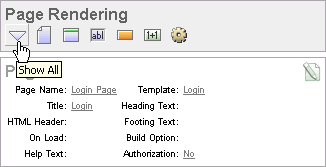

ページ・レンダリングについて
ページ・レンダリングは、データベースからページを生成するプロセスです。「ページ・レンダリング」セクションを使用して、ページ属性、リージョン、ボタン、アイテム、ページ・レンダリングの計算、およびページ・プロセスを含むページのレンダリングに影響するコントロールを変更できます。
page_rendering.gifの説明が続きます
ヘッダーの下にあるアイコンをクリックすると、特定のサブセクションに簡単にナビゲートできます。これらのアイコンの1つを選択すると、そのサブセクションが表示され、その他すべてのサブセクションは一時的に非表示になります。表示を元に戻すには、「すべて表示」をクリックします。「すべて表示」アイコンは、下向き三角形の形をしています。

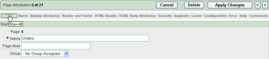

ページ
ページ属性は、ページ名、ならびにページ・タイトルや関連するページ・テンプレート、ヘッダー・テキスト、および一部の名前のための選択された認可スキームといった表示属性などのページの詳細な特性を制御します。ページ属性には、ページ定義からアクセスします。

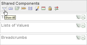

共有コンポーネントについて
ページ定義の「共有コンポーネント」セクションには、アプリケーション内のすべてのページに表示または適用可能な共通の要素が含まれます。
shared_components.gifの説明が続きます
このセクションの構成は次のとおりです。

  2. 「ページ・レンダリング」で、「ページ」セクションの位置を特定します。
    pg_def_edit_pg_att.gifの説明が続きます
    ページ属性ページは、「ページ名」、「タイトル」、「HTMLヘッダー」、「HTMLボディ」、「ヘルプ・テキスト」、「テンプレート」など、特定のページ属性を制御するカテゴリに分けられます。
  3. ページ属性を編集するには、次のいずれかを実行します。
    • 「ページ属性の編集」アイコンをクリックし、ページ属性ページ全体にアクセスします。このアイコンは、鉛筆が置かれた小さいページの形をしています。
    • 特定のリンクをクリックします。特定の情報が表示されます。
    ヒント:
    すべてのページ属性を一度に表示する方法は、「ページ属性の編集」アイコンをクリックするだけです。
    ページ属性ページが表示されます。必須の値には赤いアスタリスク(*)が付いています。
ページ属性ページについて
ページ属性ページは、「名前」、「表示属性」、「ヘッダーおよびフッター」、「HTMLヘッダー」、「HTMLボディ属性」、「セキュリティ」、「重複」、「キャッシュ」、「構成」、「エラー」、「ヘルプ」および「コメント」の各セクションに分かれています。
pg_att_nav.gifの説明が続きます
pg_att_nav.gifの説明
これらのセクションにはページをスクロール・ダウンするか、ページ上部のナビゲーション・ボタンをクリックすることでアクセスできます。ページ上部のボタンを選択すると、選択されたセクションが表示され、その他のセクションはすべて一時的に非表示になります。ページのすべてのセクションを表示するには、「すべて表示」をクリックします。
この後のトピックで、ページ属性ページ固有のセクションについて説明します。

「共有コンポーネント」アイコンの使用
アクション・バーの「共有コンポーネント」アイコンをクリックしても、共有コンポーネント・ページにアクセスできます。アクション・バーは、小さな機械の歯車のような形をしており、アプリケーション・ビルダーのほとんどのページの右上隅の「ユーティリティ」タブの下に表示されます。
shared_comp_icon.gifの説明が続きます

定義
アプリケーション定義の編集ページにリンクします。このページを使用すると、アプリケーション名、アプリケーションの可用性および静的置換文字列を決定する属性を編集できます。また、ビルド・オプションやアプリケーション・ロゴなどのその他の属性を定義でき、関連付けられているテンプレートやコンポーネントのデフォルト値を表示することもできます。「アプリケーション定義の構成」を参照してください。
