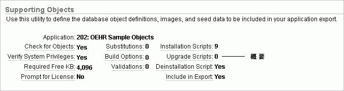

サポートするオブジェクト・ページの概要
サポートするオブジェクト・ページの上部に、アプリケーション名が表示され、「オブジェクトの確認」、「システム権限の検証」、「必要な空き」、「使用許諾のプロンプト」、「置換」、「ビルド・オプション」、「検証」、「インストール・スクリプト」、「アップグレード・スクリプト」、「削除スクリプト」および「エクスポートに含める」の現在の選択が示されます。
sup_object_sum.gifの説明が続きます

インストール・サマリーの表示
サポートするオブジェクト・ページで、「タスク」リストの「インストール・サマリーの表示」をクリックすると、最近のインストール・ログおよび削除ログを表示できます。このログには、現在のApplication Expressセッション中に発生した最新のインストールまたは削除の結果のみ表示されることに注意してください。
インストール・サマリーを表示するには、次のステップを実行します。
  1. 「作業領域」ホームページで、「アプリケーション・ビルダー」アイコンをクリックします。
  2. アプリケーションを選択します。
  3. 「サポートするオブジェクト」をクリックします。
    サポートするオブジェクト・ページが表示されます。
  4. ページの右側の「タスク」リストで、「インストール・サマリーの表示」をクリックします。
    サマリー・ページが表示されます。
