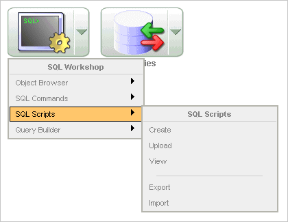

SQLスクリプト・ページを表示するには、次のいずれかのステップを実行します。
「SQLワークショップ」アイコン、「SQLスクリプト」の順にクリックし、SQLスクリプト・ページにドリルダウンします。
「SQLワークショップ」アイコンの右側にある下矢印をクリックしてドロップ・ダウン・メニューを表示します。次に、「SQLスクリプト」メニュー・オプションを選択します。

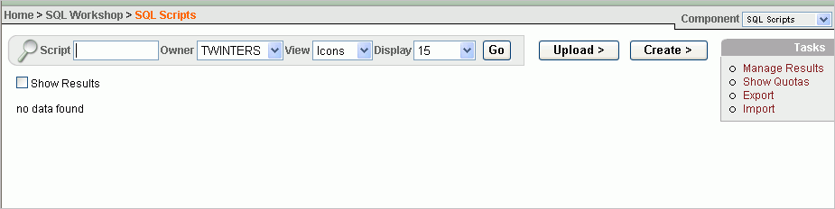

SQLスクリプト・ページには、現在のユーザーが作成したすべてのSQLスクリプトが表示されます。「ビュー」リストで選択することで、ページの外観を制御できます。デフォルト・ビュー(「アイコン」)では、各スクリプトがアイコンで表示されます。「詳細」ビューでは、各スクリプトがレポートの行として表示されます。
SQLスクリプト・ページには次のようなコントロールがあります。
スクリプト: 「スクリプト」フィールドにスクリプトの名前または名前の一部を入力し、「実行」をクリックしてスクリプトを検索します。「表示」リストで選択して、表示する行数を制御します。
所有者: 「所有者」フィールドにユーザー名を入力し、「実行」をクリックして表示するスクリプトの所有者を検索します。
ビュー: 「ビュー」リストで選択し、「実行」をクリックしてSQLスクリプト・ページの外観を変更します。使用可能な「ビュー」オプションは次のとおりです。
アイコン: (デフォルト)各スクリプトをスクリプト名で識別されるアイコンとして表示します。さらに実行結果もスクリプト名で識別されるアイコンとして表示するには、「結果の表示」チェック・ボックスをクリックします。
詳細: 各スクリプトをレポートで1行に表示します。各行には、削除対象としてのスクリプトの選択を有効にするためのチェック・ボックス、スクリプトをスクリプト・エディタにロードできるようにするための「編集」アイコン、スクリプト名、スクリプトの所有者、スクリプトの最終更新日時と最終更新者名、バイト単位で示されたサイズ、実行結果にリンクされているスクリプトの実行回数、およびスクリプトを実行できるようにするためのアイコンが含まれています。
「詳細」ビューには、さらに次のようなコントロールもあります。
チェックした項目の削除: 「詳細」ビューで、削除するスクリプトに関連付けられたチェック・ボックスを選択し、「チェックした項目の削除」をクリックします。「SQLスクリプトの削除」を参照してください。
ソート: 「詳細」ビューで列ヘッダーをクリックし、リストされたスクリプトをその列でソートします。
アップロード: 「アップロード」をクリックして、スクリプトをローカル・ファイル・システムから「SQLスクリプト」にアップロードします。「SQLスクリプトの作成」を参照してください。
作成: 「作成」をクリックして、スクリプト・エディタで新規スクリプトを作成します。「SQLスクリプトの作成」を参照してください。

「タスク」リストについて
「タスク」リストがSQLスクリプト・ページの右側に表示されます。
「タスク」リストには次のリンクが含まれます。
結果の管理: 結果を表示したり、検索して表示することができます。「SQLスクリプト結果の表示」を参照してください。
割当て制限の表示: スクリプトの割当て制限ページを表示します。スクリプトの割当て制限ページには、単一の結果の最大サイズ、すべての結果の最大サイズ、使用済の割当て制限および未使用の割当て制限が表示されます。また、SQLスクリプトの最大サイズも表示されます。
エクスポート: 別の作業領域内の「SQLスクリプト」にインポートするために、複数のスクリプトを現行のSQLスクリプト・リポジトリからエクスポートできます。エクスポート対象として選択したスクリプトは、ローカル・ファイル・システムに書き込まれた単一のエクスポート・スクリプト内でエンコードされます。エクスポート・スクリプトは、デフォルトではworkspace_name_script.sqlという名前が付けられます。「SQLスクリプトのエクスポートおよびインポート」を参照してください。
「インポート」: この作業領域または別の作業領域でエクスポートされたスクリプトをインポートできます。「インポート」では、「エクスポート」を使用して作成したエクスポート・スクリプト内でエンコードされたスクリプトのみをインポートします。インポートするエクスポート・スクリプトは、ローカル・ファイル・システム上でアクセス可能である必要があります。SQLスクリプトのエクスポートおよびインポートを参照してください。

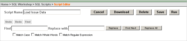

新規の行は、前の行の先頭の列に合せて自動的にインデントされます。スクリプト・エディタのその他の機能には次のものがあります。
検索および置換: 「検索」をクリックすると、テキストおよびJavaScriptの正規表現の検索および置換オプションが表示されます。再度「検索」をクリックすると、オプションが非表示になります。「テキストまたは正規表現の検索および置換」を参照してください。
行の選択: スクリプト・エディタの左側にある行番号をクリックして、コピーまたは削除対象として、スクリプトの関連行を選択します。
カット、コピーおよびペースト: スクリプト・エディタのコンテンツの切取り、コピーおよび貼付けを行うには、標準の編集コントロールを使用します。
行の自動インデント: 新規の行が自動的に前の行の先頭の列に合せてインデントされます。
編集中に、スクリプトを実行することによってテストし、エラーを明らかにすることができます。「スクリプトの実行」ダイアログ・ボックスと「スクリプト結果」ページを使用すると、スクリプトの編集を再開できます。詳細は、「SQLスクリプトの実行」および「SQLスクリプト結果の表示」を参照してください。
「保存」をクリックして、スクリプトをスクリプト・リポジトリに保存します。
SQLスクリプト・ページが表示されます。
スクリプト・エディタで「検索」ボタンをクリックすると、上部にフィールドのある検索と置換のページが表示されます。これらのフィールドを使用して、スクリプト内のテキスト文字列やJavaScript正規表現を検索して置換します。「検索」モードを終了するには、再度「検索」をクリックします。
スクリプト・エディタで「検索」モードにアクセスするには、次のステップを実行します。
作業領域のホームページで「SQLワークショップ」、「SQLスクリプト」の順にクリックします。
スクリプトを選択します。
スクリプト・エディタが表示されます。
「検索」ボタンをクリックします。
検索と置換のフィールドが表示されます。
「検索」フィールドに検索する文字列を入力します。「置換後の値」には追加する新しい文字列を入力し、適切なボタン(「置換」、「次を検索」または「すべて置換」)をクリックします。
さらに詳細に検索するには、次のチェック・ボックスから適切なものを選択します。
大/小文字の区別
完全一致
正規表現と一致
「検索」モードを終了するには、「検索」をクリックします。
表18-1に、スクリプト・エディタで使用できるボタンおよびコントロールを示します。
表18-1 スクリプト・エディタのボタンおよびコントロール
| ボタン | 説明 |
取消 |
編集セッションを取り消して、前回の保存以降に行われた変更内容を保存せずにスクリプト・エディタを終了します。 |
ダウンロード |
現在のスクリプトのコピーをローカル・ファイル・システムに保存します。ローカル・ファイル・システム上のスクリプトの名前とディレクトリ・パスを入力します。 |
削除 |
スクリプト・リポジトリから現在のスクリプトを削除します。 参照: 「SQLスクリプトの削除」 |
保存 |
現在のスクリプトへの変更を、スクリプト・リポジトリに保存します。 |
実行 |
スクリプトを送信して実行します。 参照: 「SQLスクリプトの実行」 |
元に戻す([Ctrl]+[Z]) |
スクリプト・エディタで最後に実行した行編集を削除または元に戻します。 |
やり直し([Ctrl]+[Y]) |
スクリプト・エディタで最後に実行した行編集を繰り返します。 |
検索 |
「検索」をクリックすると検索および置換モードにアクセスします。再度「検索」をクリックすると「検索」モードを終了します。 |

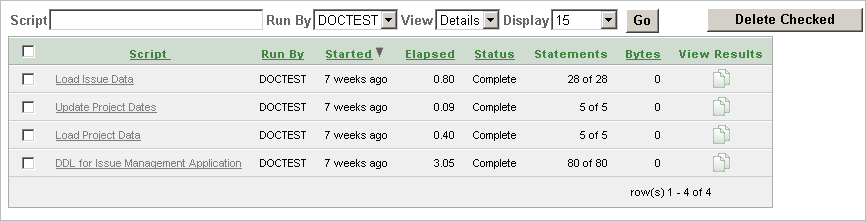

スクリプト結果の管理ページについて
「スクリプト結果の管理」ページでは、次の操作を実行できます。
結果の検索: 「スクリプト」フィールドに結果名または部分名を入力して、「実行」をクリックします。すべての結果を表示するには、「スクリプト」フィールドを空のままにして、「実行」をクリックします。「表示」リストから選択して、表示する行数を制御します。
ページ・ビューの変更: 「ビュー」リストから選択して、ページの外観を変更できます。使用可能なビュー・オプションは次のとおりです。
アイコン: 各結果をスクリプト名および日時スタンプで識別されるアイコンとして表示します。
詳細: 各結果をレポートで1行に表示します。各行には、結果を削除対象として選択できるチェック・ボックスと、関連スクリプト(スクリプトをスクリプト・エディタにロードできるリンクになっています)、スクリプトの実行者、実行の開始日時、実行にかかった時間、実行が完了しているかどうか、実行された文の数、バイト単位のサイズ、および結果を表示するための「ビュー」アイコンが表示されます。
結果の削除: 「詳細」ビューで、削除する結果に関連付けられたチェック・ボックスを選択し、「チェックした項目の削除」をクリックします。
結果のソート: 「詳細」ビューで列ヘッダーをクリックし、リストされた結果をその列でソートします。

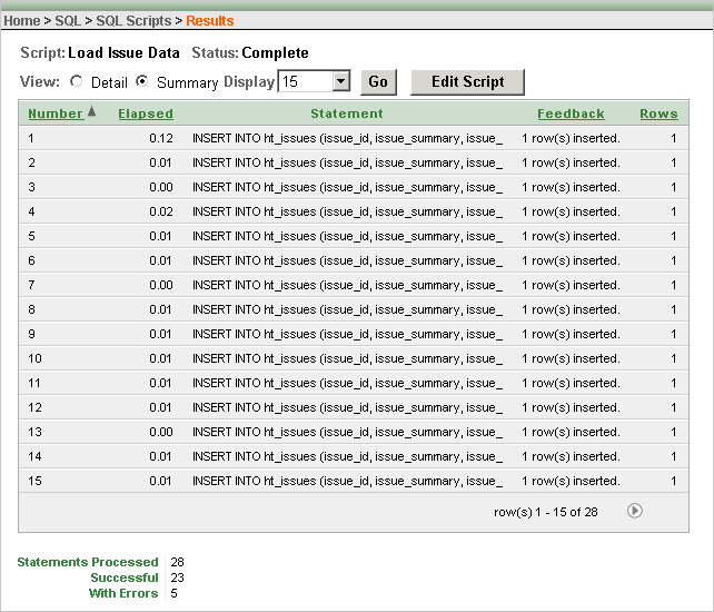

結果ページには、スクリプト名およびステータス(「完了」、「取消済」、「実行中」または「送信」)が表示され、実行された文がリストされます。
結果ページでは、次の操作を実行できます。
ビューの選択: 「詳細」または「サマリー」ラジオ・ボタンをクリックして「実行」をクリックし、完全な情報またはサマリー情報のどちらを表示するかを指定します。
表示する行数の選択: 「サマリー」ビューで「表示」リストから選択し、「実行」をクリックして、表示する行数を指定します。
文レポートのソート: 「サマリー」ビューで列ヘッダーを選択し、リストされた値をその列でソートします。
スクリプトの編集: 「スクリプトの編集」をクリックして、スクリプト・エディタにスクリプトをロードします。 「スクリプト・エディタの使用」を参照してください。

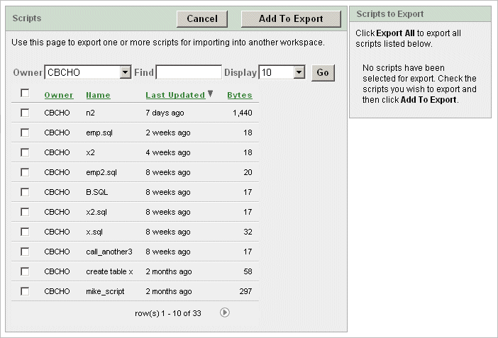

デフォルトでは、SQLスクリプトのエクスポート・ページには現行のユーザーによって作成されたスクリプト・リポジトリ内のすべてのスクリプトが表示されます。SQLスクリプトのエクスポート・ページには、「スクリプト」および「エクスポートするスクリプト」の2つのペインがあります。エクスポートするスクリプトを選択するには、「スクリプト」ペインを使用します。次に、エクスポートするスクリプトを確定し、エクスポート・スクリプト名を選択し、エクスポート・スクリプト内の選択したスクリプトをローカル・ファイル・システム上に保存するには、「エクスポートするスクリプト」ペインを使用します。インポートするスクリプトを含むエクスポート・スクリプトを選択するには、「スクリプトのインポート」ペインを使用します。
このセクションの構成は次のとおりです。
スクリプトをエクスポート・スクリプトにコピーするには、次のステップを実行します。
「タスク」リストで、「エクスポート」をクリックします。
SQLスクリプトのエクスポート・ページが表示されます。
エクスポートする各スクリプトのチェック・ボックスを選択します。チェック・ボックスは、スクリプト名の左横に表示されます。表示されているすべてのスクリプトをエクスポート対象として選択するには、列ヘッダーのチェック・ボックスを選択します。
「エクスポートに追加」をクリックして、エクスポート・スクリプトに追加するスクリプトのリストを作成します。

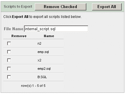

選択したスクリプトが、「エクスポートするスクリプト」ペインのスクリプト・リストに追加されます。
「ファイル名」フィールドにエクスポート・スクリプトの名前を入力します。
デフォルトのスクリプト名はworkspace_name_script.sqlです。
「すべてのエクスポート」をクリックして、スクリプトをエクスポート・スクリプトにエクスポートします。
エクスポート・スクリプトを保存するディレクトリを入力するよう求められます。
「スクリプト」ペインでは、次の操作を実行できます。
スクリプトの検索。「検索」フィールドにスクリプトの名前または名前の一部を入力して、「実行」をクリックします。すべてのスクリプトを表示するには、「検索」フィールドを空のままにして「所有者」リストから「- すべてのユーザー -」を選択し、「実行」をクリックします。「表示」リストから選択して、表示する行数を制御します。
エクスポートの取消し。スクリプトをエクスポートせずにSQLスクリプト・ページに戻るか、エクスポート・スクリプトを保存した後、SQLスクリプト・ページに戻るには、「取消」をクリックします。
エクスポートするスクリプトの選択。 「エクスポートに追加」をクリックして、エクスポート・スクリプトにスクリプトを追加します。エクスポート・スクリプトに追加されたスクリプトは、「スクリプト」ペインのリストから削除され、「エクスポートするスクリプト」ペインに表示されます。
スクリプトのソート。列ヘッダーをクリックして、リストされたスクリプトをその列ごとにソートします。
「エクスポートするスクリプト」ペインでは、次の操作を実行できます。
エクスポート・スクリプトの名前の変更。「ファイル名」フィールドにエクスポート・ファイルの名前を入力するか、デフォルトのスクリプト名のままにします。
スクリプトの削除。削除するスクリプトの横のチェック・ボックスをクリックし、「チェックした項目の削除」をクリックします。削除されたスクリプトは、「エクスポートするスクリプト」ペインのリストから削除され、「スクリプト」ペインに表示されます。
エクスポート・スクリプトの保存。 エクスポート・スクリプトをローカル・ファイル・システム上に保存するには、「すべてのエクスポート」をクリックします。エクスポート・スクリプトを保存するディレクトリの入力するよう求められます。

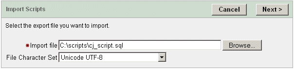

スクリプトをエクスポート・スクリプトからインポートするには、次のステップを実行します。
「タスク」リストで「インポート」をクリックします。
「スクリプトのインポート」ペインが表示されます。「「スクリプトのインポート」ペインについて」を参照してください。
スクリプト・リポジトリにインポートするエクスポート・スクリプトの名前とパスを入力するか、または「参照」をクリックして、インポートするエクスポート・スクリプトを選択します。
「次へ」 をクリックして、エクスポート・スクリプト内のスクリプトをリストします。
「アクション」列に、インポートされるファイルが新しいファイルなのか、同名の既存スクリプトを置換するかが示されます。
「スクリプトのインポート」をクリックして、リストされたスクリプトを現行のスクリプト・リポジトリにインポートします。
インポートされたスクリプトがリストされたSQLスクリプト・ページが表示されます。
「スクリプトのインポート」ペインでは、次の操作を実行できます。
エクスポート・スクリプトの入力。 インポートするスクリプトの名前とパスを「ファイルのインポート」フィールドに入力するか、「参照」をクリックしてスクリプトを選択します。
インポートの取消し。スクリプトをインポートせずにSQLスクリプト・ページに戻るには、「取消」をクリックします。
インポートの続行。指定したエクスポート・スクリプト内のスクリプトをインポートするには、「次へ」をクリックします。リストしたインポート対象スクリプトを確認できます。
別のエクスポート・ファイルの選択。 「スクリプトのインポート」ファイル選択ページに戻って別のエクスポート・スクリプトを選択するには、「戻る」を選択します。
スクリプトのインポート。エクスポート・スクリプト内に含まれるスクリプトをインポートするには、「次へ」をクリックします。
