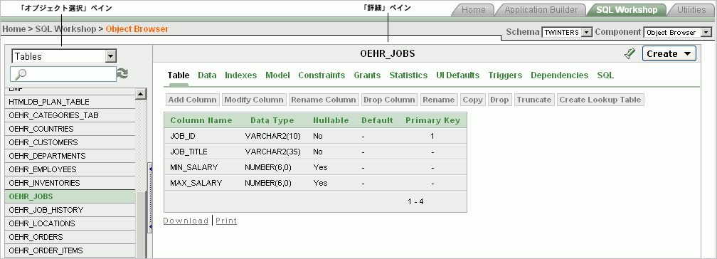

オブジェクト・ブラウザ・ページは、2つのセクションに分かれています。
o_brws.gifの説明が続きます
o_brws.gifの説明

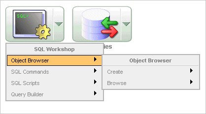

  3. オブジェクト・ブラウザを表示するには、次のいずれかの操作を実行します。
    • 「SQLワークショップ」、「オブジェクト・ブラウザ」の順にクリックし、オブジェクト・ブラウザにドリルダウンします。
    • 「SQLワークショップ」アイコンの右側にある下矢印をクリックしてドロップ・ダウン・メニューを表示します。次に、「オブジェクト・ブラウザ」メニュー・オプションを選択します。
o_brws_menu_apex.gifの説明が続きます

「オブジェクト選択」ペインはオブジェクト・ブラウザ・ページの左側に表示され、データベース・オブジェクトがタイプごとに現行スキーマとともに表示されます。オブジェクト・タイプを選択するか、大/小文字を区別しない検索条件を入力して、ビューにフィルタを適用できます。
このセクションの構成は次のとおりです。
データベース・オブジェクトの検索および選択
「オブジェクト選択」ペインでデータベース・オブジェクトを検索するには、次のステップを実行します。
  1. 作業領域ホームページで、「SQLワークショップ」をクリックして、「オブジェクト・ブラウザ」をクリックします。
    オブジェクト・ブラウザが表示されます。
  2. 「オブジェクト」リストからオブジェクト・タイプを選択します。
    表示されるオブジェクトのリストは、現行スキーマで使用可能なオブジェクトによって異なります。横に赤いバーが表示されているオブジェクトは無効であることに注意してください。
    o_brws_srch.gifの説明が続きます
    o_brws_srch.gifの説明
  3. オブジェクト名を検索するには、「検索」フィールドに大/小文字を区別しない検索条件を入力します。
  4. すべてのオブジェクトを表示するには、検索フィールドを空のままにします。
表示するデータベース・オブジェクトを検索したら、そのオブジェクトを選択します。選択したオブジェクトが「詳細」ペインに表示されます。オブジェクトを選択しない場合、「詳細」ペインは空白になります。

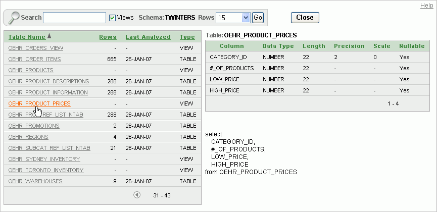

「表の検索」アイコンの使用
「表の検索」アイコンは懐中電灯の形をしています。このアイコンをクリックすると、現在選択しているスキーマ内の表を表示できます。
wrkshp_find_tables.gifの説明が続きます
現在のスキーマ内の表を表示するには、次のステップを実行します。
  1. 「オブジェクト・ブラウザ」または「SQLコマンド」のいずれかにナビゲートします。
  2. 「スキーマ」リストから、スキーマを選択します(オプション)。
  3. 「表の検索」アイコンをクリックします。
    「表ファインダ」が表示されます。選択されたスキーマを表示するナビゲーション・バーはページの上部に表示され、次のコントロールが含まれています。
    • 検索: 表名を検索します。「検索」フィールドに大/小文字を区別しないキーワードを入力し、「実行」をクリックします。すべての表を表示するには、「検索」フィールドをブランクのままにして「実行」をクリックします。
    • 行: 生成されるレポートに表示する行数を指定します。表示する行数を変更するには、リストから選択して「実行」をクリックします。
    • ビュー: 生成されるレポートにビューを含めるには、「ビュー」チェック・ボックスを選択して「実行」をクリックします。
    表ファインダ・レポートが表示され、その中には表名、行数、最新分析日およびオブジェクト・タイプが含まれます。
  4. 表名を選択します。
    wrkshp_view_table.gifの説明が続きます
    ページの右側に表定義が表示されます。
    このレポートには列名、データ型、長さ、精度およびスケールが表示されるだけでなく、表を再作成するために必要なSQLもページ下部に表示されます。
