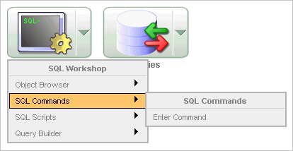

「SQLコマンド」ホームページを表示するには、次のいずれかのステップを実行します。
「SQLワークショップ」、「SQLコマンド」の順にクリックし、「SQLコマンド」ホームページにドリルダウンします。
「SQLワークショップ」アイコンの右側にある下矢印をクリックしてドロップ・ダウン・メニューを表示します。次に、「SQLコマンド」メニュー・オプションを選択します。

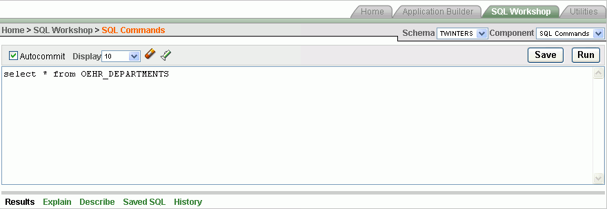

「SQLコマンド」ホームページはコマンド・エディタおよび表示ペインの2つのセクションに分かれます。コマンド・エディタを使用するとSQLコマンドが実行され、表示ペインには出力、保存されたコマンドのリストおよび履歴リストが表示されます。
「SQLコマンド」ホームページの上部にはコマンド・エディタおよび次のコントロールがあります。
自動コミット : 「自動コミット」 チェック・ボックスが使用可能な場合は、このチェック・ボックスをクリックして自動コミットを有効化し、トランザクション・コマンドを無効化します。「SQLコマンドのトランザクションについて」を参照してください。
表示: 「表示」リストから、一度に表示する出力の行数(最大100,000行)を選択して指定します。「表示」リストの設定に関係なく、DBMS出力のすべての行が表示されます。
「コマンドのクリア」アイコン: 「コマンドのクリア」アイコンは消しゴム付きの鉛筆の形をしています。このアイコンを使用するとコマンド・エディタ内のテキストがクリアされます。
「表の検索」アイコン: 「表の検索」アイコンは懐中電灯の形をしています。このアイコンをクリックすると表およびビューが表示されます。「「表の検索」アイコンの使用」を参照してください。
保存: 「保存」ボタンをクリックするとコマンド・エディタのコンテンツ、またはファイルで現在ハイライトされているコンテンツが保存されます。「保存されたSQL」リストに新しいコマンドが表示されます。「SQLコマンドの保存」を参照してください。
実行: 「実行」ボタンをクリックすると(または[Ctrl]キーを押しながら[Enter]キーを押すと)、コマンド・エディタ内のコマンド、または現在コマンド・エディタでハイライトされているコマンドが実行されます。「SQLコマンドの実行」を参照してください。

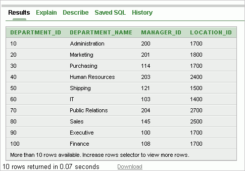

結果: 「結果」タブをクリックして、最後に正常に実行されたSQLコマンドからの結果を表示します。表示された結果の下部にある「DBMS出力」をクリックして、DBMS出力の行を表示します。このコントロールは、表示するDBMS出力がある場合にのみ表示されます。「ダウンロード」をクリックして、結果をローカル・ファイル・システムのカンマ区切りファイルにエクスポートします。「結果の表示」を参照してください。

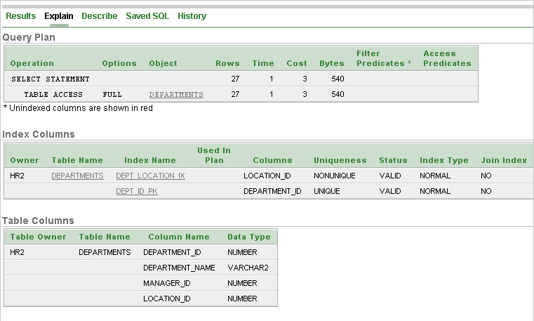

実行計画: 「実行計画」タブをクリックして、オプティマイザで使用される実行計画を調べ、データベースに変更を加える文がないかどうかを確認します。出力内のオブジェクトはオブジェクト・ブラウザにリンクされています。リンクされたオブジェクトをクリックして、そのオブジェクトのプロパティをオブジェクト・ブラウザに表示します。「実行計画の使用」を参照してください。

SQLコマンドを実行するには、次のステップを実行します。
作業領域のホームページで「SQLワークショップ」、「SQLコマンド」の順にクリックします。
SQLコマンド・ページが表示されます。
実行するSQLコマンドをコマンド・エディタに入力します。
「実行」([Ctrl]+[Enter])をクリックして、コマンドを実行します。
ヒント: 特定の文を実行する場合は、実行する文を選択して「実行」をクリックします。 |

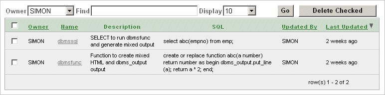

「保存されたSQL」ペインには、現行の作業領域に保存されたすべてのコマンドのリストが表示されます。このリストには、「SQLコマンド」から保存されたコマンドとクエリー・ビルダーから保存されたSQLコマンドが表示されます。保存するSQLコマンドには、現行の作業領域内で一意の名前を指定する必要があります。クエリー・ビルダーと「SQLコマンド」で同じ名前を使用することはできません。
各コマンド・エントリには、所有者名、コマンド名、SQLコマンドの最初の文字、説明が存在する場合はその説明、およびそのコマンドの最終更新者名と最終更新日時が示されます。
「保存されたSQL」ペインでは、次の操作を実行できます。
所有者別のコマンドの表示。「所有者」リストから、表示するコマンドを所有するユーザーを選択して指定します。すべてのスクリプトを表示するには、「-すべてのユーザー-」を選択します。
コマンドの検索。「検索」フィールドにコマンドの名前または名前の一部、あるいはコード・スニペットを入力して、「実行」をクリックします。すべてのスクリプトを表示するには、「検索」フィールドを空のままにして「実行」をクリックします。「行」リストから選択して、表示する行数を制御します。
出力行数の設定。「表示」リストから、一度に表示する保存されたSQLコマンドの数を選択して指定します。
コマンドの削除。削除する各コマンドに関連付けられたチェック・ボックスを選択し、「チェックした項目の削除」をクリックします。
コマンドのソート。列ヘッダーをクリックして、リストされたコマンドをその列ごとにソートします。

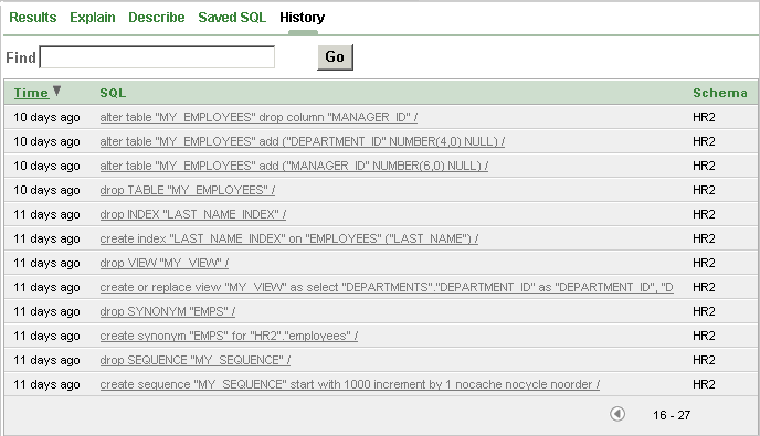

実行したコマンドは、明示的に保存するかどうかに関係なく、コマンド履歴に格納されます。SQLコマンドの履歴を使用して、「SQLコマンド」で実行したコマンドにアクセスします。
このセクションの構成は次のとおりです。
履歴のコマンドにアクセスするには、次のステップを実行します。
SQLコマンド・ページが表示されます。
「履歴」タブをクリックします。
「履歴」のコマンドのリストが表示ペインに表示されます。
SQL列に表示されているコマンドの一部をクリックします。
エディタにコマンドが表示されます。
「履歴」ペインには、実行したコマンドのリストが表示されます。
各履歴エントリには、コマンドが最後に実行された時間、コマンドの最初の文字およびコマンドを実行したスキーマが表示されます。
「履歴」ペインでは、次の操作を実行できます。
コマンドのロード: SQL列に表示されているコマンドの一部をクリックして、コマンドをコマンド・エディタにロードします。コマンドがロードされると、このコマンドを最後に実行したスキーマも設定されます。
時間によるソート: 「時間」列ヘッダーをクリックして、コマンド履歴を古い順または新しい順にソートします。

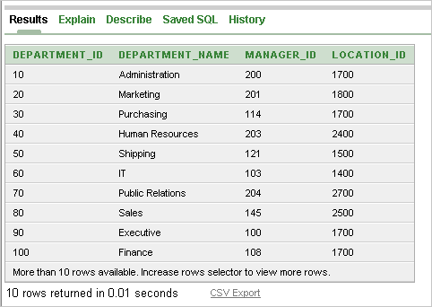

SQLコマンドを実行すると、結果が表示されます。最後に実行されたコマンドの結果は、別のSQLコマンドを実行するか、「SQLコマンド」を終了するまで入手可能です。
このセクションの構成は次のとおりです。
SQLコマンドの結果を表示するには、次のステップを実行します。
SQLコマンド・ページが表示されます。
「結果」タブをクリックします。
表示ペインに、HTML形式で結果が表示されます。
「DBMS出力」をクリックして、プレーン・テキストでDBMS出力の結果を表示します。
DBMS出力のコントロールは、HTML形式の結果に加えてDBMS出力がある場合にのみ表示されます。DBMS出力のみの場合またはHTML形式の出力のみの場合は表示されません。
「結果」ペインには、SQLコマンドの結果がHTML形式の表として表示されます。出力の最後に、戻された行数とかかった時間が表示されます。DBMS出力は、HTML形式の結果の後にプレーン・テキストとして表示されます。

OracleオプティマイザでSQLコマンドを実行するために使用する実行計画を表示できます。実行計画を表示するためにコマンドを実行する必要はありません。
このセクションの構成は次のとおりです。
実行計画を表示するには、次のステップを実行します。
SQLコマンド・ページが表示されます。
表示する計画を持つコマンドを入力またはロードします。
「実行計画」タブをクリックします。
表示ペインに、オプティマイザに使用される実行計画が表示されます。
