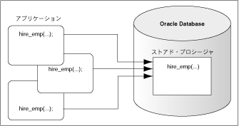

図5-1では、様々なアプリケーションからコールされているストアド・プロシージャを示しています。
図5-1 ストアド・プロシージャのコール
ストアド・プロシージャのコール
「図5-1 ストアド・プロシージャのコール」の説明
