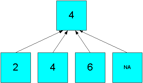

階層演算子では、セルのカウントの際にNULL値が含まれます。図9-3では、階層の平均演算子は集計値((2+4+6+NA)/4)=3を算出します。

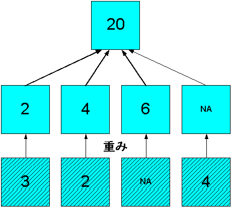

加重演算子では、別のメジャーにある値を使用して、集計を行う前に加重値を算出します。図9-4では、図9-1において単純に合計した値12が、加重((3×2)+(2×4)+(NA×6)+(4×NA))を使用した場合どのように変更されるかを示します。

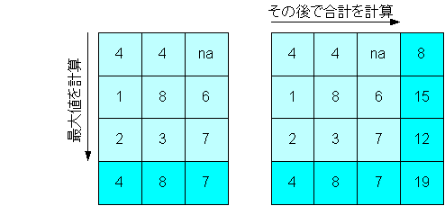

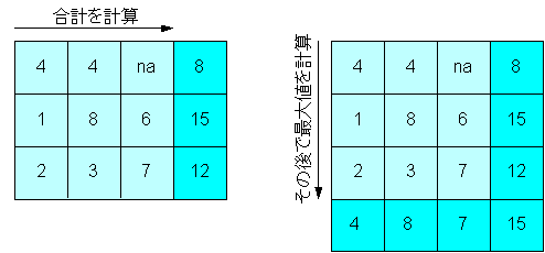

合計演算子および最大演算子をそれぞれ単独で使用する場合はディメンションを順序付ける必要はありませんが、それらを併用する場合は順序を指定する必要があります。次の図で、集計の順序によって計算結果がどのように変わるかを説明します。図9-5に、2つのディメンションを持つ1つのキューブを示します。まずキューブの一方のディメンションに対して「合計」が計算され、次にもう一方のディメンションに対して「最大」が計算されます。
図9-6も同じキューブを示したものですが、ここでは、最初にキューブの一方のディメンションに対して「最大」が計算され、次にもう一方のディメンションに対して「合計」が計算されます。図9-5では合計の最大値が15であるのに対して、図9-6では最大値の合計が19になっています。

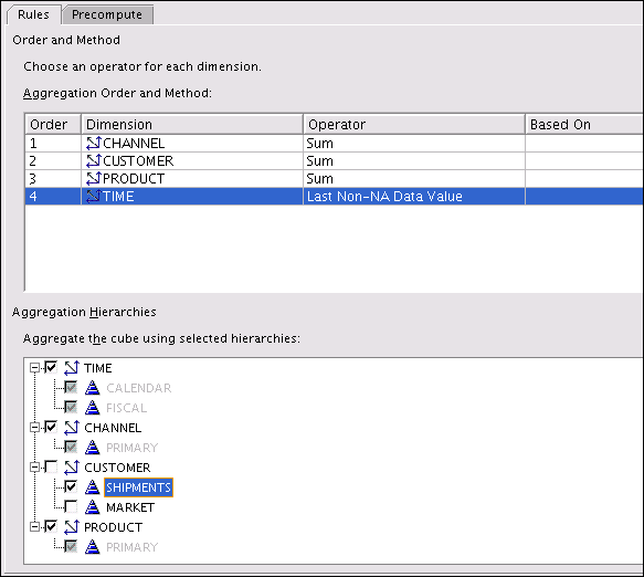

Analytic Workspace Managerでは、最初にすべてのディメンションに対して合計演算子を使用するよう設定した上で、すべてのディメンションのすべてのレベルを集計します。これらのデフォルト設定を変更する場合は、「集計」タブの「ルール」サブタブを使用します。
図9-7に、Unitsキューブに対する演算子を示します。Timeは、現在「最後のNA以外のデータ値」に設定されており、他のディメンションの後に集計されます。「最初」や「最後」などの演算子の場合、ディメンションの集計順序により、結果が異なる場合があります。
また、データ・メンテナンス時にCustomerディメンションのShipments階層のみ集計が行われるよう変更されています。Segment階層が問合せの対象となることはほとんどないため、グローバルDBAは、メンテナンスに要する時間や記憶域を節約するために、これらの集計値を計算しないように選択します。ただし、Segmentの集計を要求する問合せに対しては応答時間が長くなります。

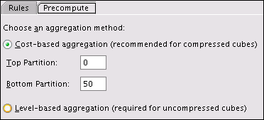

最下位パーティションに対する事前計算の割合を増やすと、最下位パーティションおよび最上位パーティションの問合せが効率化されます。また、最上位パーティションに対する事前計算の割合を増やすと、パーティション化されたディメンションの最も集計されたデータおよびその他の階層に対する問合せが効率化されます。
図9-8に、Unitsキューブに関する設定を示します。ここでは、グローバルDBAにより、最上位パーティションにおける割合は0%に維持され、最下位パーティションにおける割合は20%から50%へ増加させるよう選択されています。この変更により、メンテナンスに要する時間や記憶域は増加しますが、すべてのパーティションで実行時のパフォーマンスは向上します。
