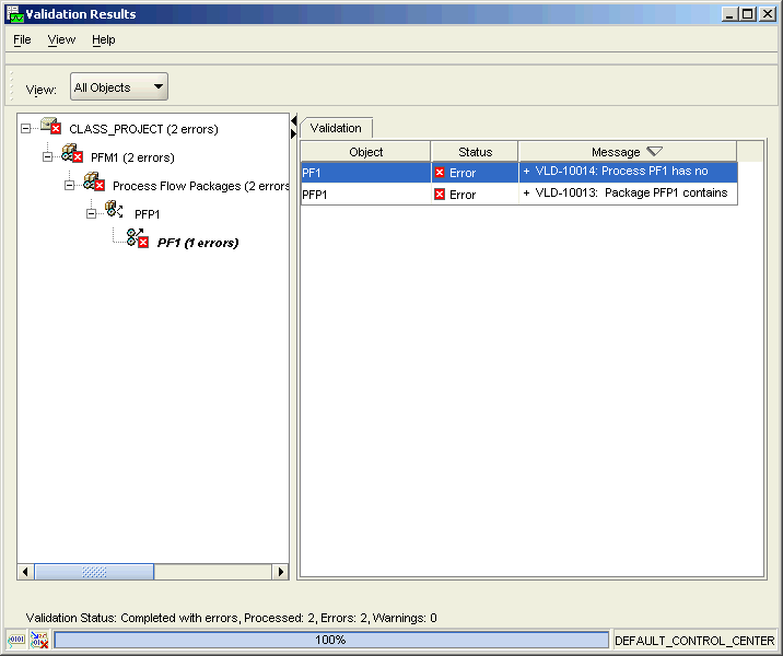

Warehouse Builderでは、コンソール・ツリーからオブジェクトを選択し、次に「オブジェクト」メニューから「検証」を選択することにより、すべてのオブジェクトを検証できます。図28-1に示すように、検証が完了すると検証結果ウィンドウに検証メッセージが表示されます。
図28-1 検証エラー・メッセージ
図28-1の説明が続きます
「図28-1 検証エラー・メッセージ」の説明
また、「マッピング」を選択し、次に「検証」を選択すると、マッピング・エディタからマッピングを検証できます。検証結果ウィンドウに検証メッセージおよびエラーが表示されます。
検証結果ウィンドウの「検証」タブで、「オブジェクト」列内のオブジェクト名をダブルクリックすると、そのオブジェクト用のエディタが表示されます。このエディタでエラーを修正できます。「メッセージ」列内のメッセージをダブルクリックすると、メッセージ・エディタ・ウィンドウ内にエラー・メッセージの詳細が表示されます。ローカル・システムにメッセージを保存するには、メニュー・バー内の「コード」を選択し、次に「ファイルとして保存」を選択します。

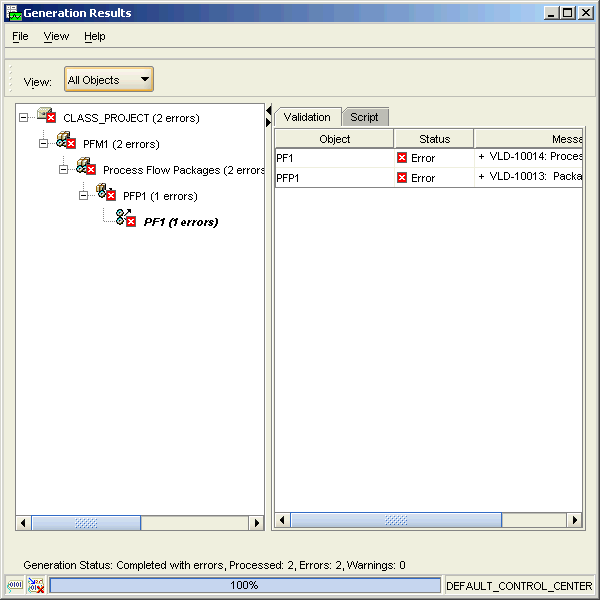

生成エラー
Warehouse Builderのオブジェクト用のスクリプトを生成した後に、図28-2に示すように、生成結果ウィンドウに生成結果およびエラーが表示されます。「検証」タブの「メッセージ」列のエラーをダブルクリックすると、メッセージ・エディタが表示され、ローカル・システムにエラーを保存できます。
