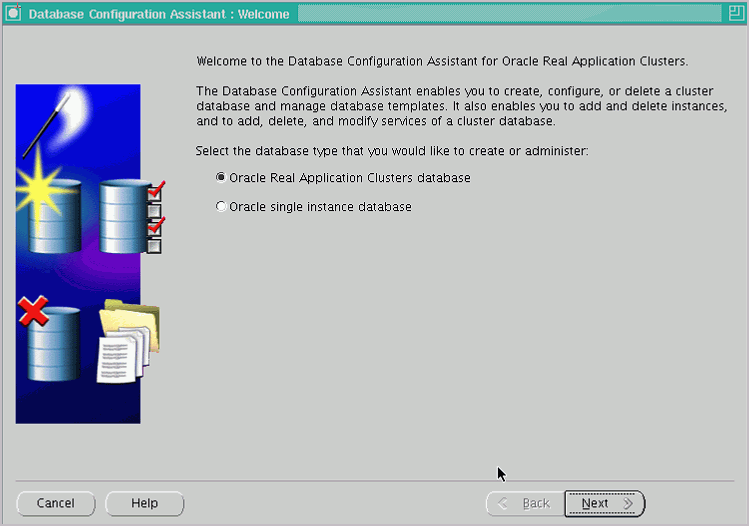

  2. Database Configuration Assistantの「ようこそ」画面(図2-1)で、「Oracle Real Application Clustersデータベース」を選択します。
図2-1 ASMの新規ノードへの拡張: DBCAの「ようこそ」ページ
図2-1の説明が続きます。
「図2-1 ASMの新規ノードへの拡張: DBCAの「ようこそ」ページ」の説明

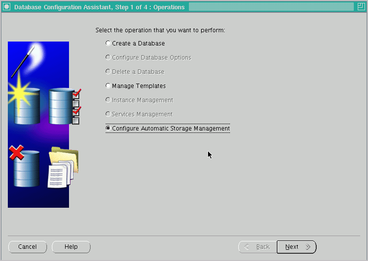

  1. DBCAの「操作」画面(図2-2)で、「自動ストレージ管理の構成」オプションを選択します。
図2-2 ASMの新規ノードへの拡張: DBCAの「操作」ページ
図2-2の説明が続きます。
「図2-2 ASMの新規ノードへの拡張: DBCAの「操作」ページ」の説明

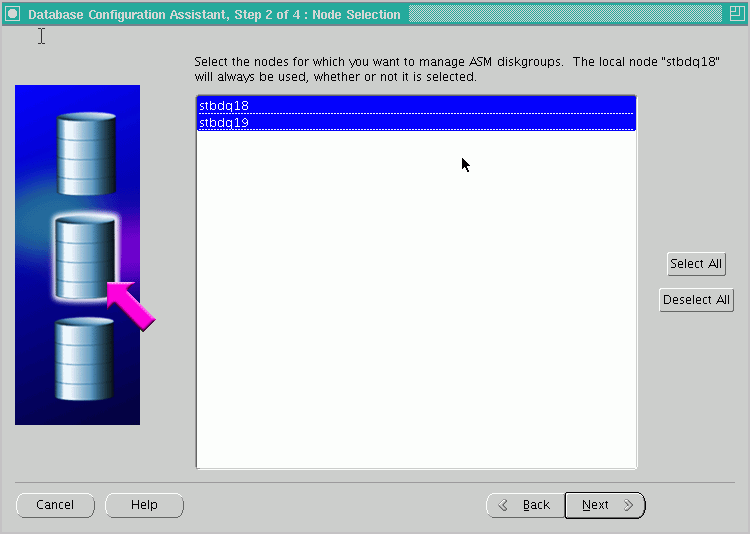

  1. 「ノードの選択」画面(図2-3)に、ソース・ノード(stbdq18)およびターゲット・ノード(stbdq19)の両方が表示されます。両方のノードを選択して、「次へ」をクリックします。
図2-3 ASMの新規ノードへの拡張: DBCAの「ノードの選択」画面
図2-3の説明が続きます。
「図2-3 ASMの新規ノードへの拡張: DBCAの「ノードの選択」画面」の説明

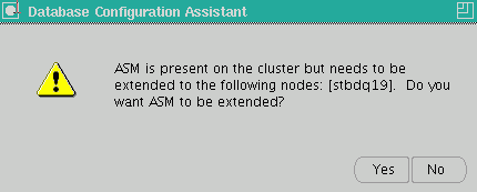

  1. DBCAはプロビジョニングされた新規ノード(stbdq19)でのASMの可用性をチェックし、図2-4に示す確認ウィンドウを表示します。
図2-4 ASMの新規ノードへの拡張: 確認ウィンドウ
図2-4の説明が続きます。
「図2-4 ASMの新規ノードへの拡張: 確認ウィンドウ」の説明
  1. 「はい」を選択して、新規ノードにASMを作成します。DBCAによって、新規ノードにASMが作成されます。
  2. ASMが新規ノードに拡張されたことを確認するには、次のコマンドを発行します。
    crs_stat │ grep asm
    NAME=ora.stbdq18.ASM1.asm
    NAME=ora.stbdq19.ASM2.asm
