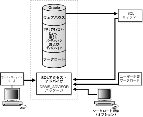

SQLアクセス・アドバイザを実行するには、Oracle Enterprise Manager(「アドバイザ・セントラル」ページからアクセス可能)からSQLアクセス・アドバイザ・ウィザードを使用するか、DBMS_ADVISORパッケージを起動します。DBMS_ADVISORパッケージは、任意のPL/SQLプログラムからコール可能な分析およびアドバイザ用のファンクションおよびプロシージャの集合です。図18-1に、ユーザー定義の表またはSQLキャッシュから取得した特定のワークロードについてSQLアクセス・アドバイザがマテリアライズド・ビューを推奨する方法を示します。ワークロードが提供されていない場合、ユーザー・スキーマにCREATE DIMENSIONキーワードによって定義されたディメンションが含まれていれば、SQLアクセス・アドバイザは仮想ワークロードも生成および使用できます。
図18-1 マテリアライズド・ビューとSQLアクセス・アドバイザ
図18-1の説明が続きます。
「図18-1 マテリアライズド・ビューとSQLアクセス・アドバイザ」の説明
Enterprise ManagerのSQLアクセス・アドバイザ・ウィザードまたはAPIを使用して、次の操作を実行できます。
また、SQLアクセス・アドバイザのAPIを使用して、次の操作を実行できます。
推奨を行うために、SQLアクセス・アドバイザは、ディメンション・レベル列、JOIN KEY列およびファクト表のキー列における表と索引のカーディナリティに関する構造的な統計に依存します。DBMS_STATSパッケージを使用して、正確な統計または見積り統計を収集できます。統計の収集は時間のかかる処理であり、完全な統計精度は必要ないため、通常は統計を見積ることをお薦めします。特定の表に関する統計を収集しない場合、その表を参照する問合せはワークロードで無効とマークされるため、これらの問合せについては推奨事項が生成されなくなります。また、既存のすべての索引とマテリアライズド・ビューを分析しておくこともお薦めします。DBMS_STATSパッケージの詳細は、『Oracle Database PL/SQLパッケージ・プロシージャおよびタイプ・リファレンス』を参照してください。

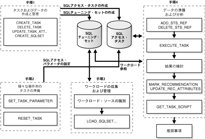

18.1.1 SQLアクセス・アドバイザの使用方法の概要
SQLアクセス・アドバイザを使用する最も簡単な方法は、ウィザードを起動する方法です。このウィザードは、Oracle Enterprise Managerの「セントラル・アドバイザ」ページからアクセスできます。DBMS_ADVISORパッケージを介してSQLアクセス・アドバイザを使用する方が望ましい場合は、この項で説明する基本コンポーネントおよび様々なプロシージャのコール順を参照してください。
この項では、一連の推奨事項を生成するための4つの手順について説明します。

図18-2に、SQLアクセス・アドバイザの使用手順と、SQLアクセス・アドバイザのすべてのパラメータの概要、およびその適切な使用タイミングを示します。
図18-2 SQLアクセス・アドバイザのフローチャート
図18-2の説明が続きます。
「図18-2 SQLアクセス・アドバイザのフローチャート」の説明
