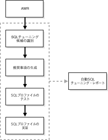

自動SQLチューニングが開始されると、デフォルトではメンテナンス・ウィンドウ内に1時間を限度として次の手順が実行されます。
  1. AWR内でSQLのチューニング候補を識別します。
    Oracle Databaseは、AWRの統計を分析し、チューニング候補となり得るSQL文のリストを生成します。これらの文には、システムに多大な影響を与えている反復的な高負荷の文が含まれます。改善の可能性の高い実行計画を持つSQL文のみがチューニングされます。最近1か月以内にチューニングされた再帰的SQLおよび文(パラレル問合せ、DML、DDL、および同時実行性を原因とするパフォーマンス問題のあるSQL文など)は、無視されます。候補として選択されたSQL文は、そのパフォーマンスへの影響に基づいて順序付けされます。SQL文のパフォーマンスへの影響は、過去1週間にそのSQL文に対してAWRで取得されたCPU時間とI/O時間を合計することで計算されます。
  2. SQLチューニング・アドバイザをコールして各SQL文を個別にチューニングします。
    チューニング・プロセス中は、すべての推奨事項タイプが考慮およびレポートされますが、自動的に実装されるのはSQLプロファイルのみです。
  3. SQL文を実行してSQLプロファイルをテストします。
    SQLプロファイルが推奨されると、その新規SQLプロファイルをテストするためにSQLプロファイルがある場合とない場合に分けてSQL文が実行されます。少なくとも3倍はパフォーマンスが向上する場合、そのSQLプロファイルは受け入れられます(ACCEPT_SQL_PROFILESタスク・パラメータがTRUEに設定されている場合)。それ以外の場合は、SQLプロファイルの作成を促す推奨事項が、自動SQLチューニング・レポートにレポートされるのみです。
  4. SQLプロファイルが3倍のパフォーマンス向上という基準を満たしている場合、オプションでそのSQLプロファイルを実装します。
    SQLプロファイルを実装するかどうかを決定する場合、その他の要因も考慮されます。たとえば、SQL文で参照されているオブジェクトに関して失効したオプティマイザ統計がある場合、SQLプロファイルは実装されません。自動的に実装されたSQLプロファイルを識別するには、そのタイプがDBA_SQL_PROFILESビューでAUTOに設定されているSQLプロファイルを確認します。
    SQL計画の管理が使用され、SQL文に関して既存の計画ベースラインがすでに存在する場合、SQLプロファイルが作成されると新規計画ベースラインが追加されます。したがって、SQLプロファイルが作成された直後に、改善された新規SQL実行計画がオプティマイザによって使用されます。SQL計画の管理の詳細は、第15章「SQL計画の管理の使用方法」を参照してください。
自動SQLチューニング・レポートを使用すると、自動SQLチューニング・プロセスの実行中または実行後の任意の時点でその結果を参照できます。このレポートには、分析されたすべてのSQL文、生成された推奨事項、および自動的に実装されたSQLプロファイルの詳細が含まれます。
図17-1は、自動SQLチューニング・プロセス中にOracle Databaseによって実行される手順を示しています。
図17-1 自動SQLチューニング
図17-1の説明が続きます。
「図17-1 自動SQLチューニング」の説明

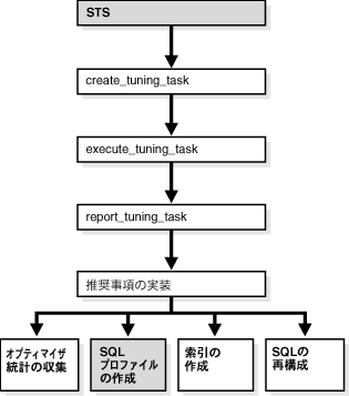

DBMS_SQLTUNEパッケージを使用したSQLチューニング・アドバイザの実行は、次のように複数の手順で構成されるプロセスです。
  1. SQLチューニング・セットの作成(複数のSQL文をチューニングする場合)
  2. SQLチューニング・タスクの作成
  3. SQLチューニング・タスクの実行
  4. SQLチューニング・タスクの結果の表示
  5. 必要に応じた推奨事項の実装
SQLチューニング・タスクは単一のSQL文に対して作成できます。複数の文をチューニングする場合は、最初にSQLチューニング・セット(STS)を作成する必要があります。STSは、SQL文とその実行コンテキストを格納するデータベース・オブジェクトです。STSは、コマンドラインAPIを使用して手動で作成する方法と、Oracle Enterprise Managerを使用して自動的に作成する方法があります。「SQLチューニング・セット」を参照してください。
図17-2は、DBMS_SQLTUNEパッケージを使用してSQLチューニング・アドバイザを実行する場合に必要な手順を示しています。
図17-2 SQLチューニング・アドバイザAPI
図17-2の説明が続きます。
「図17-2 SQLチューニング・アドバイザAPI」の説明

17.4.4.3 SQLチューニング・タスクの実行
チューニング・タスクを作成した後、タスクを実行し、チューニング・プロセスを開始する必要があります。たとえば、次のようにします。
BEGIN
  DBMS_SQLTUNE.EXECUTE_TUNING_TASK( task_name => 'my_sql_tuning_task' );
END;
他のSQLチューニング・アドバイザ・タスクと同様に、EXECUTE_TUNING_TASK APIを使用して自動チューニング・タスクSYS_AUTO_SQL_TUNING_TASKを実行することもできます。SQLチューニング・アドバイザにより、自動実行時と同じ分析およびアクションが実行されます。実行名をAPIに渡して、新規実行の名前を付けることも可能です。

17.4.4.6 SQLチューニング・タスクの結果の表示
タスクの実行後に、REPORT_TUNING_TASKファンクションを使用して結果レポートを表示します。たとえば、次のようにします。
SET LONG 1000
SET LONGCHUNKSIZE 1000
SET LINESIZE 100
SELECT DBMS_SQLTUNE.REPORT_TUNING_TASK( 'my_sql_tuning_task')
  FROM DUAL;
このレポートには、SQLチューニング・アドバイザのすべての検出結果および推奨事項が含まれます。提案される推奨事項ごとに、その実装に必要なSQLコマンド、理論的根拠およびメリットが提供されます。

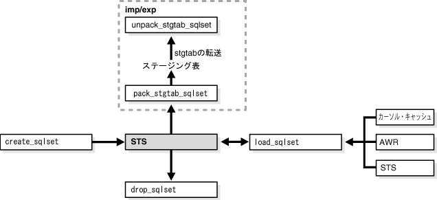

17.5 SQLチューニング・セット
SQLチューニング・セット(STS)は、1つ以上のSQL文とその実行統計および実行コンテキストを含むデータベース・オブジェクトであり、ユーザーによる優先順位ランキングを含む場合もあります。SQL文は、自動ワークロード・リポジトリ、カーソル・キャッシュまたはユーザー提供のカスタムSQLなど、様々なSQLソースからSQLチューニング・セットにロードできます。STSに含まれるのは、次のとおりです。
SQL文は、アプリケーション・モジュール名とアクション、または任意の実行統計を使用してフィルタできます。また、実行統計の任意の組合せに基づいてSQL文をランク付けすることもできます。
SQLチューニング・セットをSQLチューニング・アドバイザへの入力として使用すると、ユーザーが指定した他の入力パラメータに基づいてSQL文の自動チューニングが実行されます。SQLチューニング・セットはデータベース間で転送可能であり、あるシステムから別のシステムへエクスポートできます。これにより、リモート・パフォーマンス診断およびチューニングのためのSQLワークロードをデータベース間で転送できます。本番システム上にパフォーマンスの悪いSQL文がある場合、開発者が直接本番システム上で調査およびチューニングを実行しないようにすることをお薦めします。この機能を使用すると、DBAは、開発者が安全に分析およびチューニングできるテスト・システムに、問題のあるSQL文を転送できます。SQLチューニング・セットを転送するには、DBMS_SQLTUNEパッケージ・プロシージャを使用します。
SQLチューニング・セットを管理するための推奨インタフェースは、Oracle Enterprise Managerです。可能なかぎり、SQLチューニング・セットは、『Oracle Database 2日でパフォーマンス・チューニング・ガイド』の手順に従ってOracle Enterprise Managerで管理する必要があります。Oracle Enterprise Managerが使用できない場合、DBMS_SQLTUNEパッケージのプロシージャを使用してSQLチューニング・セットを管理します。一般に、STS操作は次の順序で使用します。
このAPIを使用するには、所有するSQLチューニング・セットを管理するADMINISTER SQL TUNING SETシステム権限が必要です。または、任意のSQLチューニング・セットを管理するADMINISTER ANY SQL TUNING SETシステム権限が必要です。
図17-3は、SQLチューニング・セットAPIを使用した場合に必要な手順を示しています。
図17-3 SQLチューニング・セットAPI
図17-3の説明が続きます。
「図17-3 SQLチューニング・セットAPI」の説明

17.5.1 SQLチューニング・セットの作成
CREATE_SQLSETプロシージャは、データベースに空のSTSオブジェクトを作成するために使用されます。たとえば、次のプロシージャでは、特定の期間中にI/O集中型のSQL文をチューニングするために使用できるSTSオブジェクトが作成されます。
BEGIN
  DBMS_SQLTUNE.CREATE_SQLSET(
    sqlset_name => 'my_sql_tuning_set',
    description  => 'I/O intensive workload');
END;
my_sql_tuning_setはデータベース内のSTSの名前であり、'I/O intensive workload'はSTSに割り当てられた説明です。

17.5.5 SQLチューニング・セットの転送
SQLチューニング・セットは、他のシステムへ転送できます。まずSTSをあるシステムからステージング表にエクスポートし、次にステージング表から別のシステムにSTSをインポートします。
SQLチューニング・セットを転送する手順は次のとおりです。
  1. CREATE_STGTAB_SQLSETプロシージャを使用して、SQLチューニング・セットをエクスポートする場所にステージング表を作成します。
    次の例は、staging_tableという名前のステージング表の作成方法を示しています。表名では大/小文字が区別されます。
    BEGIN
      DBMS_SQLTUNE.CREATE_STGTAB_SQLSET( table_name => 'staging_table' );
    END;
  2. PACK_STGTAB_SQLSETプロシージャを使用して、このステージング表にSQLチューニング・セットをエクスポートします。
    次の例は、my_stsという名前のSQLチューニング・セットをステージング表にエクスポートする方法を示しています。
    BEGIN
      DBMS_SQLTUNE.PACK_STGTAB_SQLSET(
          sqlset_name  => 'my_sts',
          staging_table_name => 'staging_table');
    END;
  3. 選択したメカニズム(datapumpまたはデータベース・リンクなど)を使用してSQLチューニング・セットがインポートされるシステムに、ステージング表を移動します。
  4. SQLチューニング・セットのインポート対象となるシステムで、UNPACK_STGTAB_SQLSETプロシージャを使用して、ステージング表からSQLチューニング・セットをインポートします。
    次の例は、ステージング表にあるSQLチューニング・セットをインポートする方法を示しています。
    BEGIN
      DBMS_SQLTUNE.UNPACK_STGTAB_SQLSET(
          sqlset_name  => '%',
          replace  => TRUE,
    END;
