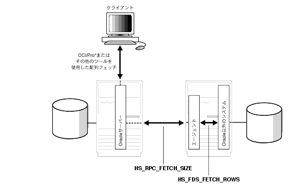

4.2 バルク・フェッチを使用したデータ転送の最適化
アプリケーションで異機種間サービスを使用してOracle以外のシステムからデータをフェッチする場合、データは次の順序で転送されます。
  1. Oracle以外のシステムからエージェント・プロセスへ
  2. エージェント・プロセスからOracleデータベース・サーバーへ
  3. Oracleデータベース・サーバーからアプリケーションへ
Oracleでは、図4-1に示すように3つのデータ転送がすべて最適化されます。
図4-1 データ転送の最適化
図4-1の説明が続きます
「図4-1 データ転送の最適化」の説明

4.2.1 OCI、Oracleプリコンパイラまたは他のツールを使用した配列フェッチ
アプリケーションとOracleサーバー間のデータ転送は、配列フェッチを使用して最適化できます。配列フェッチの詳細と、データ送信量および各ネットワーク・ラウンドトリップの指定方法は、アプリケーション開発ツールのマニュアルを参照してください。
4.2.2 Oracleデータベース・サーバーとエージェント間の配列フェッチの制御
OracleがOracle以外のシステムからデータを取得する場合、異機種間サービスのHS_RPC_FETCH_SIZE初期化パラメータにより、エージェントとOracleサーバー間のフェッチごとに送信されるバイト数が定義されます。エージェントは、次のいずれかが発生するまでOracle以外のシステムからデータをフェッチします。
  • Oracleデータベース・サーバーへの送信分として指定のバイト数が累積された場合。
  • Oracle以外のシステムから結果セットの最終行がフェッチされた場合。
4.2.3 エージェントとOracle以外のサーバー間の配列フェッチの制御
Oracle以外のシステムから取得される行数は、HS_FDS_FETCH_ROWS初期化パラメータにより決定されます。エージェントでは配列フェッチがサポートされる必要があることに注意してください。エージェント固有のマニュアルを参照し、エージェントで配列フェッチがサポートされることを確認してください。
4.2.4 配列フェッチの再ブロック化の制御
デフォルトでは、エージェントはサーバーへの送信分として十分なデータを取得するまで、Oracle以外のシステムからデータをフェッチします。つまり、Oracle以外のシステムからフェッチされたバイト数がHS_RPC_FETCH_SIZE初期化パラメータの値以上になるまで、フェッチが続行されます。言い換えると、エージェントはOracleデータベース・サーバーとの間で、HS_RPC_FETCH_SIZE初期化パラメータの値により定義されたサイズ単位でデータを再ブロック化します。
Oracle以外のシステムで配列フェッチがサポートされる場合は、配列フェッチによりOracle以外のシステムからフェッチしたデータを、HS_RPC_FETCH_SIZE初期化パラメータの正確な値に達するまで待たずにOracleデータベース・サーバーに即時に送信できます。つまり、Oracle以外のシステムからOracleデータベース・サーバーにデータをストリームし、HS_RPC_FETCH_REBLOCKING初期化パラメータの値をOFFに設定して再ブロック化を無効にできます。
たとえば、HS_RPC_FETCH_SIZEを64 KB、HS_FDS_FETCH_ROWSを100行に設定するとします。また、各行のサイズが約600バイトであるとすると、100行では約60 KBになります。HS_RPC_FETCH_REBLOCKING初期化パラメータをONに設定すると、エージェントはOracle以外のシステムから100行のフェッチを開始します。
エージェントにはデータが60 KBしかないため、データはOracleデータベース・サーバーに送信されません。かわりに、エージェントはOracle以外のシステムから次の100行をフェッチします。これでエージェントにあるデータが120 KBになったため、最初の64 KBをOracleデータベース・サーバーに送信できます。
この時点で、エージェントには56 KBのデータが残っています。エージェントはOracle以外のシステムからさらに100行をフェッチした後、次の64 KBのデータをOracleデータベース・サーバーに送信します。HS_RPC_FETCH_REBLOCKING初期化パラメータをOFFに設定すると、最初の100行がOracleデータベース・サーバーに即時に送信されます。
